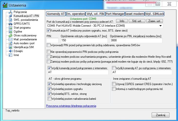

W Lublinie nie działa od 14-go ani z APN "darmowy", ani "bezpłatny" itd ![]() - ustawienia w Top_netinfo. Za to jakimś cudem w Win7 ustawiło się połączenie szerokopasmowe w Centrum sieci i udostępniania i jest połączenie w Roamingu z Plus na tym samym modemie (Huawei E367), na którym próbuję połączyć się przez Top_netinfo. Dla sprawdzenia nazwy modemu uruchomiłem program Mobile Partner i pokazuje połączenie z internetem. Dlaczego tak się dzieje, że nie mogę łączyć się tak jak kiedyś przezTop_netinfo ? |
17-07-2013, 17:21
APN nowe nastawy-rozwiązanie
może jednak ustaw APN darmowy
(mimo, że z nieprawidłowym APN też działa, to na takie działanie gwarancji nikt nie da) i zamknij wszystkie aplikacje używające modemu Statystyki Folding@home |
17-07-2013, 17:41
(Ten post był ostatnio modyfikowany: 17-07-2013 18:11 przez krzychlub.)

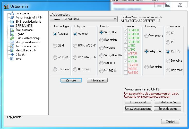

Mobile Partner zamykam i zaznaczyłem już opcję żeby nie uruchamiał się przy starcie Win, ale nie wiem jak się dobrać do ustawienia sieci w Win 7 Pro 64bit. Centrum sieci i udostępniania pokazuje mi dostępność sieci : Plus - Raoaming , a ustawione w Top_netinfo parametry (jest APN darmowy- bezpłatny ustawiłem tylko na próbę) pokazuje że łączy się Aero2.
Program Top_netinfo długo się miele i nie wyświetla się okno główne programu. Potem wyświetla się okienko z błędem 638, a jak nacisnę w nim Ok, to dopiero pokazuje się okno Top_netinfo. Ponowne próby połączenia powodują, że program się wiesza (nie odpowiada) a dopiero po długim czasie znowu wyskakuje okienko z błędem 638 (zbyt długi czas żądania). Próbowałem zaznaczać opcję Roaming lub bez zmian i bez efektu. Wszystko przed 13.07 pracowało dobrze. TNI działał bez zarzutu. Nie mam już pomysłu jak to ugryźć. Na razie jakoś się łączę przez modem Huawei E367 przez to połączenie szerokopasmowe z Win7 w Roamingu, ale wolałbym mieć tak jak kiedyś przez TNI z ponownym łączeniem automatycznym po godzinie. Tak mi przyszło teraz do głowy. Skoro przez Mobile Partner łączę się z Aero2 (co prawda w Roamingu), to może Win7Pro blokuje mi jakoś TNI, który ponoć nie jest z nim zgodny ? A może to jednak coś z tym Roamingiem ? A może usunąć TNI i zainstalować na nowo po pobraniu go na nowo z internetu ? No ale z drugiej strony przed 13-tym było bez roamingu. Sam już nie wiem ... Załączam jeszcze 4 zrzuty ekranu z ustawieniami żeby zaoszczędzić pisaniny. Czy wszystko w ustawieniach jest w porządku ??? |

A kto ci kazał zaznaczyć "wyślij komendę przed połączeniem" AT?
i "zmień APN", to dla Optiona... |
18-07-2013, 05:48
(Ten post był ostatnio modyfikowany: 18-07-2013 05:51 przez krzychlub.)
RE: APN nowe nastawy-rozwiązanie
Dziękuję za odpowiedzi

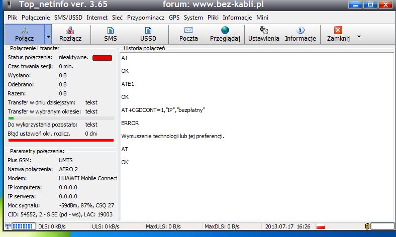

![]() (17-07-2013 20:16)spag napisał(a): A łączy ? Bo wygląda okNIE ŁĄCZY ![]() Łączy się tylko przez Mobile Partner w Roamingu lub przez Win7Pro 64bit - Centrum sieci i udostępniania po kliknięciu ma dostępne połączenie szerokopasmowe w Plus (Roaming) i połącz, a w TNI jest połączenie nieaktywne, no i fizycznie pomimo zaznaczenia w ustawieniach Roaming, też nie mam połączenia do internetu . Po każdej próbie połączenia wyskakuje błąd 638 - scan poniżej. Oczywiście jak korzystam z TNI, to Mobile Partner, czy to połączenie szerokopasmowe przez centrum nie jest przeze mnie uruchamiane - są nieaktywne. Odnośnie tego zaznaczenia "Wyślij komendy AT" - znaczone było na próbę - próbowałem różnych opcji ustawień. Normalnie nie mam tego zaznaczonego. Jest tak jak na zdjęciach w poprzednim poscie, ale bez tego zaznaczenia. Na mój nos to wszystko przez ten roaming, ale niestety moja wiedza jest zbyt skąpa i na razie ratuję się jak mogę.

A taki prosty test: po przełączeniu Mobile Partnera w tryb RAS (to tryb wykorzystywany przez TNI) da się za jego (MP) pomocą połączyć? |
18-07-2013, 17:49
Po przełączeniu MP na RAS nie łączy się. Wyskakuje komunikat o błędzie 638
Ustawiłem w TNI NDIS ale nie chce się połączyć. Powróciłem więc do ustawienia w MP na NDIS, bo w ten sposób mam połączenie z internetem. |
18-07-2013, 17:54
Czyli sprawa jasna - masz jakiś problem z podsystemem sterowania modemami - wyłączona jakaś usługa w systemie, albo inna awaria gdzieś głęboko (żadne połączenia modemowe nie działają).
Można szukać tego godzinami, albo... przywrócić stan fabryczny laptopa (lub przeinstalować system). |
