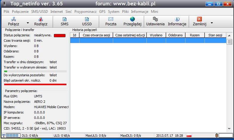

17-07-2013, 17:41 (Ten post był ostatnio modyfikowany: 17-07-2013 18:11 przez krzychlub.)
APN nowe nastawy-rozwiązanie
Mobile Partner zamykam i zaznaczyłem już opcję żeby nie uruchamiał się przy starcie Win, ale nie wiem jak się dobrać do ustawienia sieci w Win 7 Pro 64bit. Centrum sieci i udostępniania pokazuje mi dostępność sieci : Plus - Raoaming , a ustawione w Top_netinfo parametry (jest APN darmowy- bezpłatny ustawiłem tylko na próbę) pokazuje że łączy się Aero2.
Program Top_netinfo długo się miele i nie wyświetla się okno główne programu. Potem wyświetla się okienko z błędem 638, a jak nacisnę w nim Ok, to dopiero pokazuje się okno Top_netinfo. Ponowne próby połączenia powodują, że program się wiesza (nie odpowiada) a dopiero po długim czasie znowu wyskakuje okienko z błędem 638 (zbyt długi czas żądania). Próbowałem zaznaczać opcję Roaming lub bez zmian i bez efektu.
Wszystko przed 13.07 pracowało dobrze. TNI działał bez zarzutu.
Nie mam już pomysłu jak to ugryźć.
Na razie jakoś się łączę przez modem Huawei E367 przez to połączenie szerokopasmowe z Win7 w Roamingu, ale wolałbym mieć tak jak kiedyś przez TNI z ponownym łączeniem automatycznym po godzinie.

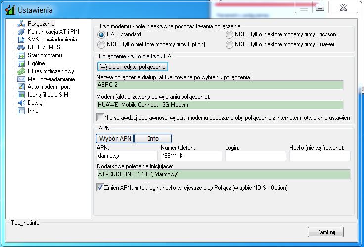

Załączam jeszcze 4 zrzuty ekranu z ustawieniami żeby zaoszczędzić pisaniny.
Czy wszystko w ustawieniach jest w porządku ???
17-07-2013, 20:16
Odp: APN nowe nastawy-rozwiązanie
A łączy ? Bo wygląda ok

A kto ci kazał zaznaczyć "wyślij komendę przed połączeniem" AT?
i "zmień APN", to dla Optiona...

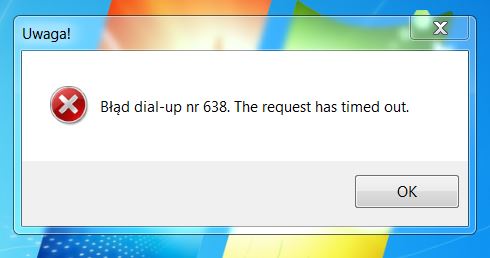

NIE ŁĄCZY Sad

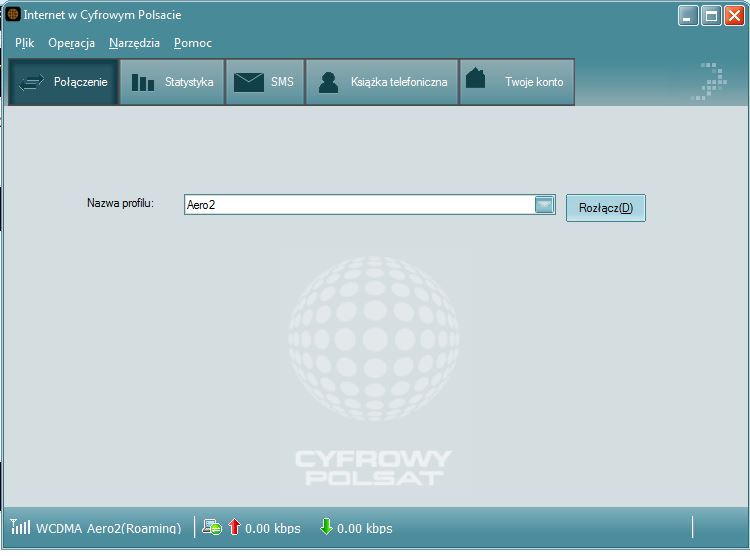

Łączy się tylko przez Mobile Partner w Roamingu lub przez Win7Pro 64bit - Centrum sieci i udostępniania po kliknięciu ma dostępne połączenie szerokopasmowe w Plus (Roaming) i połącz, a w TNI jest połączenie nieaktywne, no i fizycznie pomimo zaznaczenia w ustawieniach Roaming, też nie mam połączenia do internetu . Po każdej próbie połączenia wyskakuje błąd 638 - scan poniżej.

Odnośnie tego zaznaczenia "Wyślij komendy AT" - znaczone było na próbę - próbowałem różnych opcji ustawień. Normalnie nie mam tego zaznaczonego. Jest tak jak na zdjęciach w poprzednim poscie, ale bez tego zaznaczenia.

A taki prosty test: po przełączeniu Mobile Partnera w tryb RAS (to tryb wykorzystywany przez TNI) da się za jego (MP) pomocą połączyć?
18-07-2013, 17:49
Po przełączeniu MP na RAS nie łączy się. Wyskakuje komunikat o błędzie 638
Ustawiłem w TNI NDIS ale nie chce się połączyć.
Powróciłem więc do ustawienia w MP na NDIS, bo w ten sposób mam połączenie z internetem.
