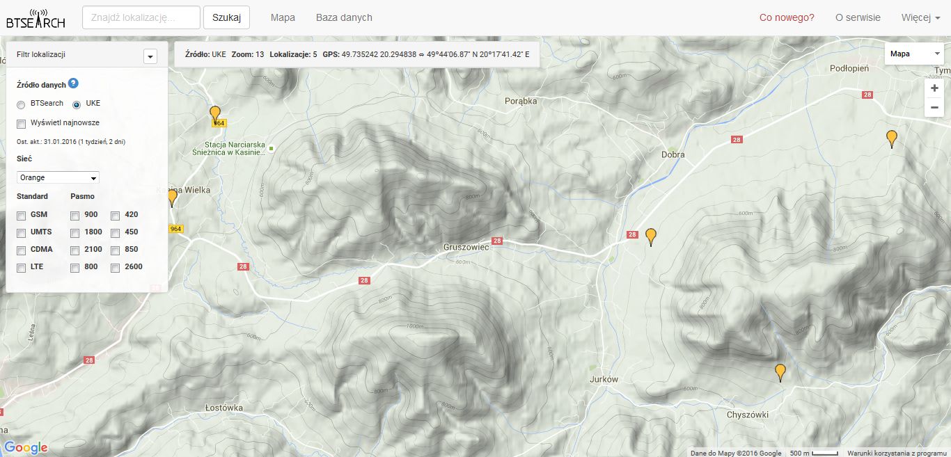

ta stacja bazowa na 100% nie ma powiązania z żadną stacją benzynową (no może poza słowem "stacja" ;D) - na zdjęciu satelitarnym widać że stoi w polu
ja twojej okolicy nie znam, więc musisz posłużyć się zdrowym rozsądkiem i własną znajomością okolicy w kolejnych załącznikach wrzucam mapę z ukształtowaniem terenu (w innej skali) oraz ze strzałkami, które powinny uzmysłowić Ci obecność przeszkód terenowych (groty umieściłem przed potencjalnymi przeszkodami, za wyjątkiem strzałki docierającej w kółko) i odpowiedzieć na pytanie dlaczego sądzę, że to akurat sygnał z tej stacji bazowej (a nie innej) dociera do Ciebie, zakładam, że mieszkasz gdzieś w obszarze kółka Statystyki Folding@home |

Co do miejsca zamieszkania to mieszkam dokładnie tam gdzie "gruszowski potok" przecina drogę

czyli gdzieś w lewej części kółka?
jeśli tak, to niewiele to zmienia, to co zamieściłem powyżej to taka mocno uproszczona "symulacja" działania łącz radiowych, ale jakieś pojęcie chyba Ci dało o tym skąd możesz uzyskać połączenie, a skąd nie i dlaczego kwestia wyboru anteny pozostaje otwarta - musisz samodzielnie ocenić w którym paśmie masz zasięg (ja stawiam na 900MHz, ale to wymaga sprawdzenia) jeśli nie będziesz w stanie tego ocenić, to istnieją też anteny szerokopasmowe (np. ATK-LOG produkcji Dipola), ale trzeba pamiętać o ich mniejszym zysku w porównaniu do anten zbliżonej budowy (o ile można coś takiego powiedzieć) i zbliżonych rozmiarów, ale przeznaczonych na konkretne pasmo otwarte pozostaje też pytanie czy faktycznie potrzebujesz anteny? - ja najpierw pomyślałbym o modemie a dopiero później ewentualnie o antenie (tylko jeśli sygnał będzie na kiepskim poziomie) ale używając tego Alcatela, który posiadasz można (przynajmniej zgrubnie) ocenić poziom sygnału jeśli LTE sobie odpuszczasz to można pomyśleć o jakimś stosunkowo tanim modemie np. E3251 (uwaga na brak złącza antenowego!) czy E3131 (unikając wersji h-2) PS masz kartę SIM z aktywnym PINem? jeśli tak to spróbuj go wyłączyć (mam nadzieję, że się da), bo aktywny PIN jest źródłem wielu problemów z routerami Statystyki Folding@home |

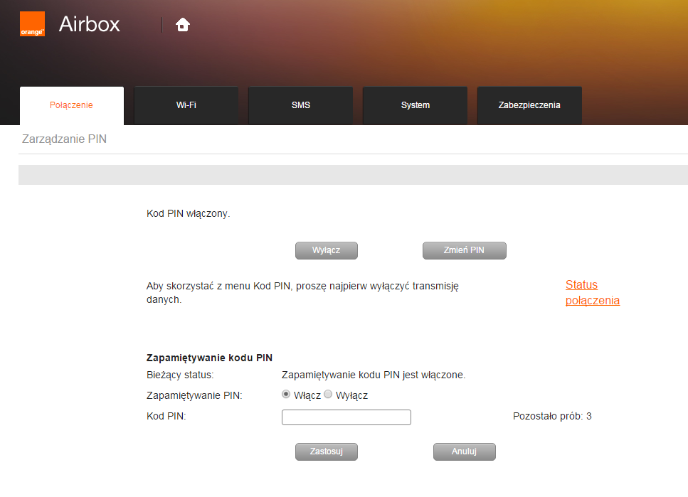

09-02-2016, 16:55
RE: Antena i modem do Tp-link tl-mr3420
To tak, jeśli chce wyłączyć PIN muszę wprowadzić ten otrzymany od operatora, wprowadzam go i wyskakuje błąd czyli prawdopodobnie nie mogę, bo jak w ogóle chce wejść w to menu z PINem to podaje ten właśnie PIN i wchodzę ale już przy próbie wyłączenia wyskakuje błąd internetu mam zasięg 2 kreski w najlepszym wypadku 3 (na 6) więc dokupienie anteny byłoby opłacalne czy na razie się wstrzymać ?
09-02-2016, 17:11
jeśli chodzi o PIN to może zacznijmy od tego, czy musisz go podawać przed połączeniem z internetem (moim zdaniem tak, chyba, że masz PIN zapamiętany w Alcatelu)
jeśli nie możesz tego ogarnąć w tym routerze, to przełóż kartę SIM do telefonu - zazwyczaj łatwiej to zrobić no i będzie 100% pewności, że karta jest w wersji z niewyłączalnym PINem (można wymienić w salonie, ale liczą sobie bodajże 50zł) antenę zawsze można dokupić później (no chyba, że byłaby w superatrakcyjnym cenowo zestawie z modemem, ale prawdę mówiąc nigdy czegoś takiego nie widziałem - jeśli poświęcisz trochę czasu na szukanie, to przeważnie można wyszperać taniej, jakkolwiek zakup wszystkiego w jednym miejscu ma jedną zaletę - oszczędność na kosztach przesyłki) warto by było wiedzieć na jakie pasmo ma być antena, bo dopiero to umożliwi jakiś sensowny wybór, czyli musisz najpierw podziałać nie zapomnij o pigtail'u czyli przejściówce z "dużego" wtyku antenowego na gniazdo znajdujące się w modemie jest to coś takiego: http://static.dipol.com.pl/images/pict/e83200+.jpg dla modemów Huawei jest zwykle potrzebna wersja FME->CRC-9 (oczywiście założyłem, że antena będzie miała kabel zakończony wtykiem FME najpopularniejszym w przypadku anten dla telefonii komórkowej) Statystyki Folding@home |
