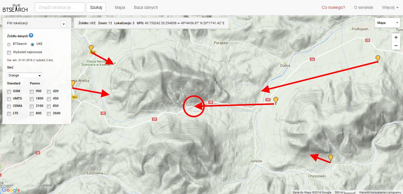

ta stacja bazowa na 100% nie ma powiązania z żadną stacją benzynową (no może poza słowem "stacja" ;D) - na zdjęciu satelitarnym widać że stoi w polu
ja twojej okolicy nie znam, więc musisz posłużyć się zdrowym rozsądkiem i własną znajomością okolicy w kolejnych załącznikach wrzucam mapę z ukształtowaniem terenu (w innej skali) oraz ze strzałkami, które powinny uzmysłowić Ci obecność przeszkód terenowych (groty umieściłem przed potencjalnymi przeszkodami, za wyjątkiem strzałki docierającej w kółko) i odpowiedzieć na pytanie dlaczego sądzę, że to akurat sygnał z tej stacji bazowej (a nie innej) dociera do Ciebie, zakładam, że mieszkasz gdzieś w obszarze kółka Statystyki Folding@home |

Co do miejsca zamieszkania to mieszkam dokładnie tam gdzie "gruszowski potok" przecina drogę
Tam gdzie przecina jest osiedle które z drogą wygląda jak trapez Gdyby nie stodoła widział bym ten nadajnik do którego narysowałeś kreskę która dochodziła prosto do tego kółka

czyli gdzieś w lewej części kółka?
jeśli tak, to niewiele to zmienia, to co zamieściłem powyżej to taka mocno uproszczona "symulacja" działania łącz radiowych, ale jakieś pojęcie chyba Ci dało o tym skąd możesz uzyskać połączenie, a skąd nie i dlaczego kwestia wyboru anteny pozostaje otwarta - musisz samodzielnie ocenić w którym paśmie masz zasięg (ja stawiam na 900MHz, ale to wymaga sprawdzenia) jeśli nie będziesz w stanie tego ocenić, to istnieją też anteny szerokopasmowe (np. ATK-LOG produkcji Dipola), ale trzeba pamiętać o ich mniejszym zysku w porównaniu do anten zbliżonej budowy (o ile można coś takiego powiedzieć) i zbliżonych rozmiarów, ale przeznaczonych na konkretne pasmo otwarte pozostaje też pytanie czy faktycznie potrzebujesz anteny? - ja najpierw pomyślałbym o modemie a dopiero później ewentualnie o antenie (tylko jeśli sygnał będzie na kiepskim poziomie) ale używając tego Alcatela, który posiadasz można (przynajmniej zgrubnie) ocenić poziom sygnału jeśli LTE sobie odpuszczasz to można pomyśleć o jakimś stosunkowo tanim modemie np. E3251 (uwaga na brak złącza antenowego!) czy E3131 (unikając wersji h-2) PS masz kartę SIM z aktywnym PINem? jeśli tak to spróbuj go wyłączyć (mam nadzieję, że się da), bo aktywny PIN jest źródłem wielu problemów z routerami Statystyki Folding@home |
