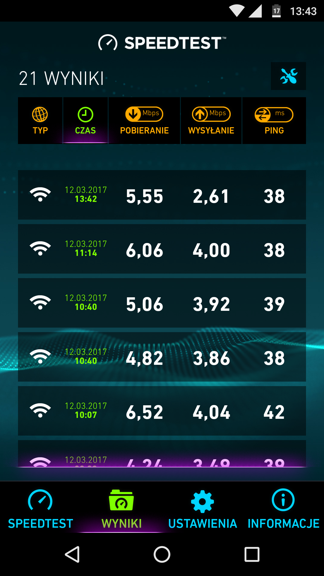

U mnie jest tak że mam no 48% wg danych z routera sygnal ale (być może to obciążenie sieci ) czasem mam 7 Mbps Down i 4 up a czasem 1,5-2 Mbps Down i 1-2 up... Z antena o której rozmawiamy lepiej chyba w ogóle nie było. Wg Orange łączę się z nadajnikiem w miejscowości łąki a sam mieszkam w Praczach czyli mam na wprost nadajnik za lasem.- linia prosta to jakieś kilka km.
Mam router z modemem skierowany mniej więcej w tą stronę - patrzyłem jak jest np Jak przekrece router z modemem to no w routerze zamaist 48 jest albo 51 albo no 41 /45%.
Jak wpinam w laptopa to najlepszy wynik jaki miałem to chyba -74dBm. W miejscu gdzie jest modem jest +/- -83

Dziś miałem problem z 3420 V1, ciągle pokazywał 9% sygnału i predkosc poniżej 1 Mbps podczas gdy 3020 mial 51% i nawet do 5mbps . Dopiero po factory resecie nieco się poprawiło. Nie wiem co to. Czyżby prądowo nie wyrabial ? Modem to właśnie e3131 , Wi-Fi mam na G ustawione.
