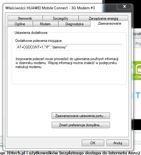

Rozwiązanie - Aero3 by sebus [modemy],[win] brak połączenia
Gdyby ktoś miał problem z połączeniem przez aero3 to wystarczy wpisać w właściwościach zaawansowanych modemu:
Cytat:AT+CGDCONT=1,"IP","darmowy" I program łączy bez problemu.
