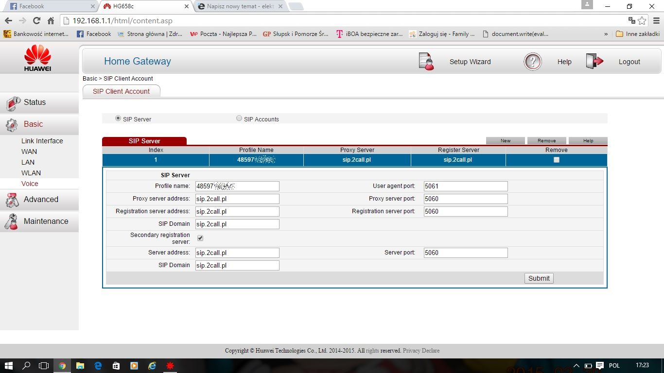

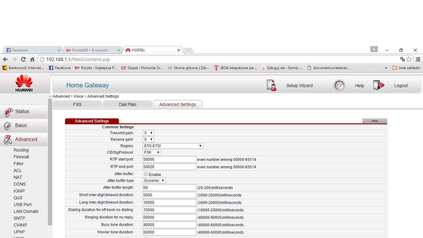

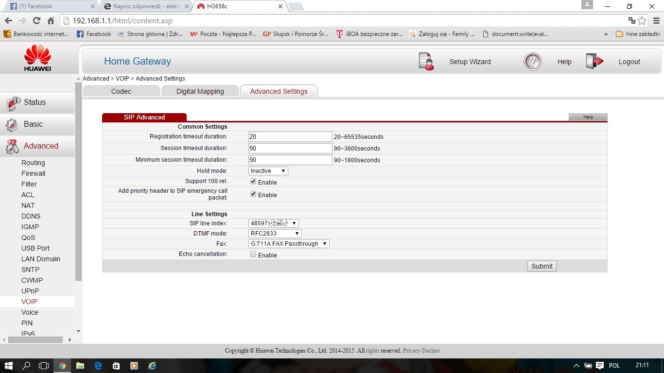

Witam mam router Huawei HG658c z modemem USB huawei E122 i kartą SIM Areo2 internet śmiga bez problemu za to jest problem z telefonią Voip, problem jest następujący, połączenia wychodzące działają natomiast połączenia przychodzące do kilku minut po wykonaniu połączenia wychodzącego, po czym wszystko jest zablokowane i żeby połączenie przychodzące zadziałało trzeba najpierw wykonać połączenie wychodzące i tak w kółko. Firewall całkowicie wyłączony a na stronie usługodawcy Hapycall widnieje że bramka/router HG658c jest zalogowany prawidłowo, pomóżcie bo już nie wiem i nie mam pomysłów jak to ustawić aby działało
27-01-2016, 18:07
Post: #70
Aero2 tylko dla VoIP
a dasz nam jakieś screenshoty? (wrzuć grafikę png lub od biedy jpg jako załączniki do posta)
27-01-2016, 20:28
(Ten post był ostatnio modyfikowany: 28-01-2016 03:02 przez szopen.)
Post: #71
RE: Aero2 tylko dla VoIP

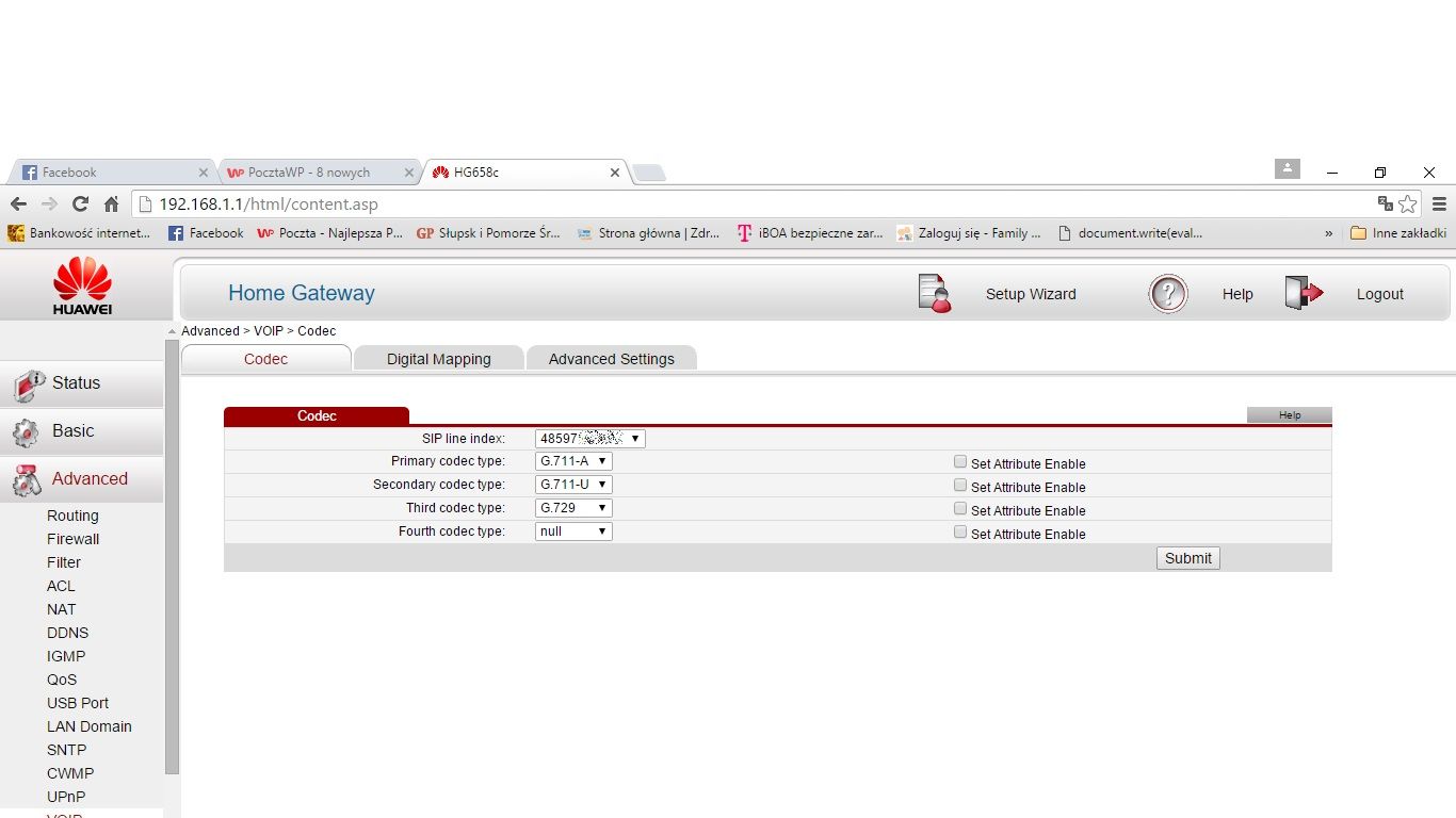

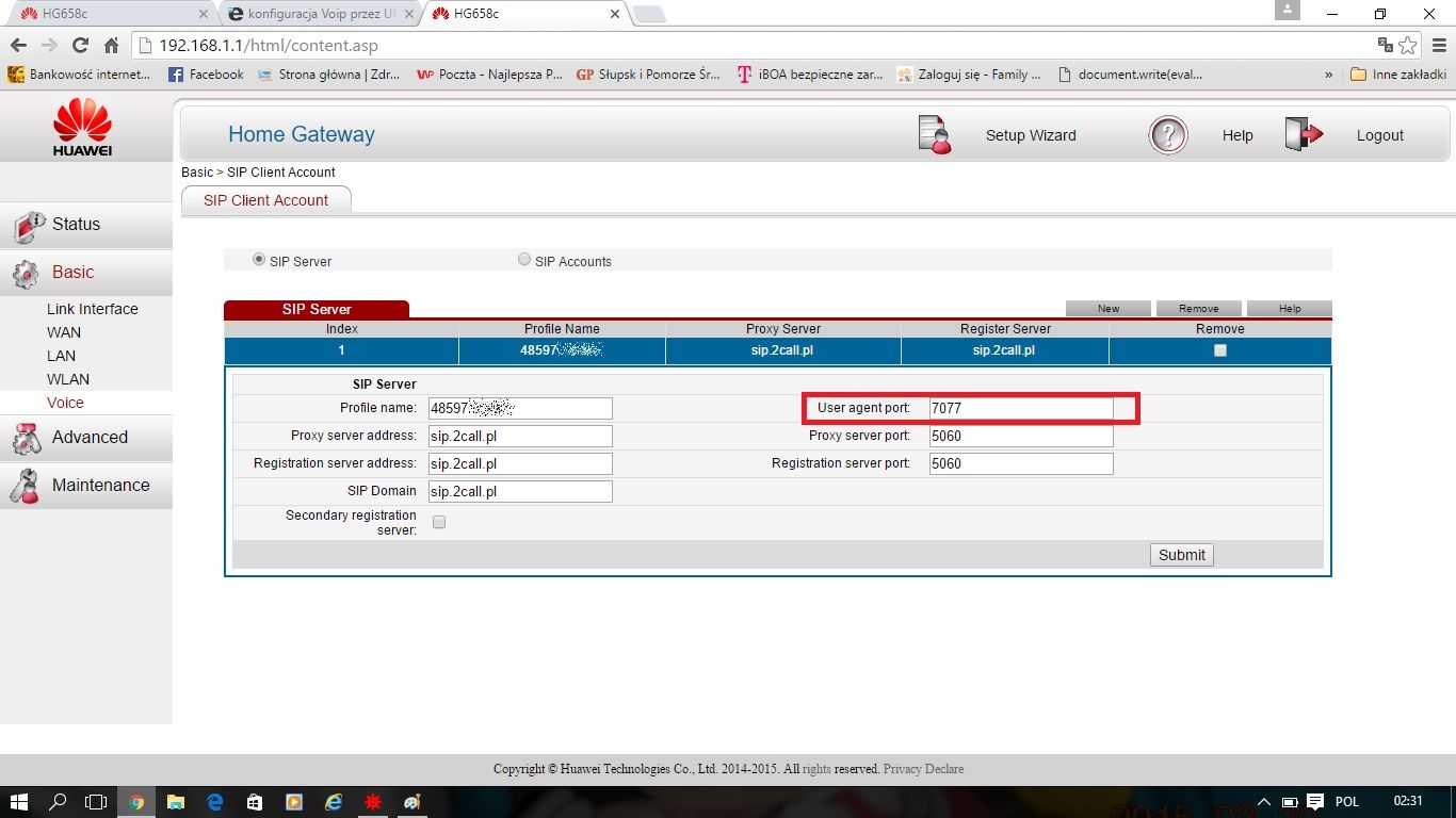

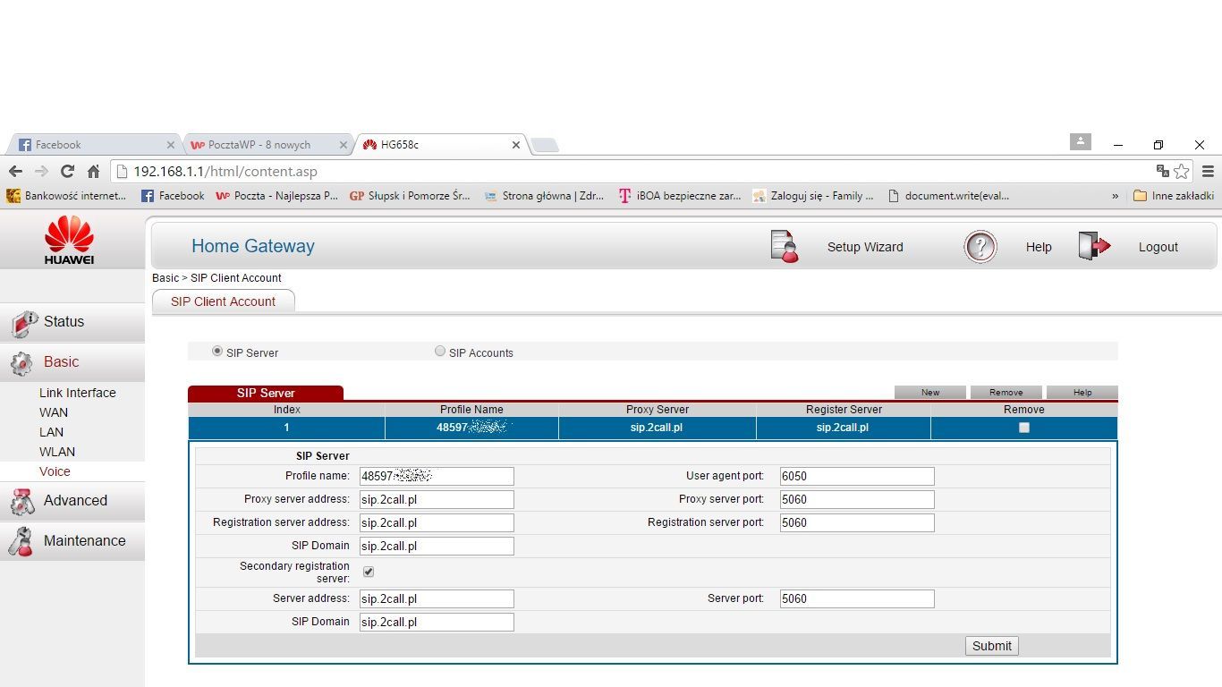

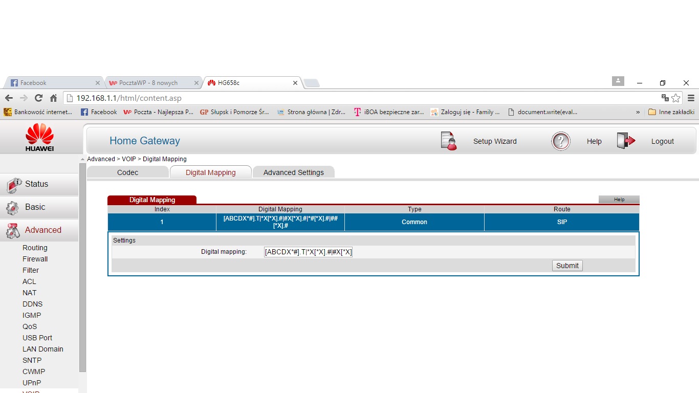

(27-01-2016 18:07)szopen napisał(a): a dasz nam jakieś screenshoty? (wrzuć grafikę png lub od biedy jpg jako załączniki do posta) wrzucam i jeszcze podrzucę trochę innych prtsc załączam więcej zrzutów według Hapycall przy takich konfiguracjach musi działać przynajmniej ich informatycy tak twierdzą jak im wysłałem zrzuty. i jeszcze jeden prtsc z bramki nie da rady zadzwonić ani dodzwonić się choć zalogowana jest w usłudze na stronie Happycall, ja już z tego nic nie rozumiem //mod: usunięcie twojego nr telefonu z grafiki |
27-01-2016, 21:24
Post: #72
Masz podany secondary serwer taki sam jak główny - wyłącz opcję, albo podaj inny adres, jeżeli happycall daje zapasowy.
Masz także dwa sprzeczne zrzuty - z timeoutami - te krótsze są lepsze. Potrafisz zmierzyć dokładnie czas, po jakim przestaje działać odbieranie? |

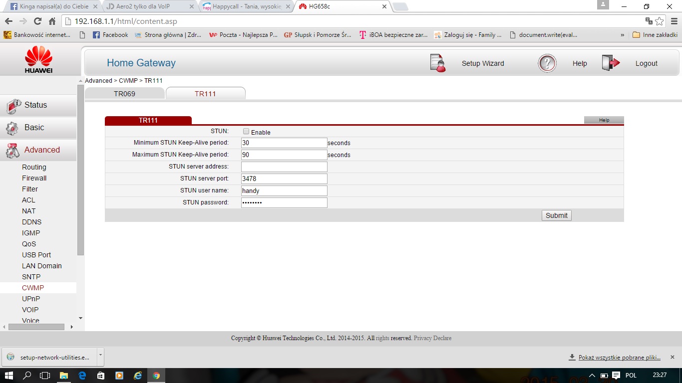

To jest jakieś 300 sekund - nie pasuje do żadnego timeouta ze zrzutów ekranu. Jeżeli przy ustawionych minimalnych timeoutach jest to samo i nie ma opcji konfiguracji stun serwera, to ja nie mam pomysłu.

(28-01-2016 00:21)jakubd napisał(a): To jest jakieś 300 sekund - nie pasuje do żadnego timeouta ze zrzutów ekranu. Jeżeli przy ustawionych minimalnych timeoutach jest to samo i nie ma opcji konfiguracji stun serwera, to ja nie mam pomysłu. czy o te ustawienia chodzi ??? dziwi mnie to bo jakie bym nie ustawił to i tak około 5 min i nie mogę się dodzwonić, po nad to po godzinie zapala się czerwona lampka na routerze i Voip całkowicie nie działa a na stronie Hppycall bramka jest zalogowana i co godzinę aktualizują się dane na stronie a na bramce nie, nadal po godzinie sie pali czerwona lampka "UnRegister" |
