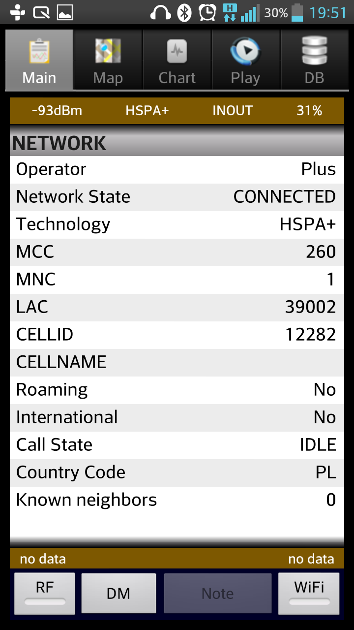

Wiec odpalilem sobie RF Tracker, moje podstawowe narzędzie pracyWink
patrzę a tu mam CIDa 12281.. Coś chyba inne kiedyś były, ale nie pamiętam, bo tyle CIDów ciągle sprawdzam rożnych sieci, że postanowiłem sobie sprawdzić w domu tego CIDa.
I SZOK !!!
To jest CID Plusa UMTS 2100 !!!
W domu już fon przelogował się na 31463 (aero Krzyżowa) albo skakał na 62582 (aero katedra).
Potem chciałem to sprawdzić dokładniej, czyli wziąłem kartę aero i wsadziłem do NOKII 6120c, ale skubana odmówiła posłuszeństwa i napisała, że KARTA NIEWAŻNA.. Aż mnie zamurowało, że karta nie używana kilka miesięcy padła!! Przełożyłem drugą z LG i to samo!!! A kiedyś wsadzałem kartę w ten telefon bo kontakty miałem zapisane na SIMiei i telefon działał, ale bez sieci…
Wieczorem mała przejażdżka rowerem po okolicy (25km), to zabrałem LG z aero żeby radyjko pląsało…
CID 62582 cały czas… Aż mnie zatkało, że jak teraz mam to sprawdzić…
nie mam jak pasma 900 albo 2100 ustawić.
5km za miastem, wjechałem w las, mała przerwa na sprawdzenie telefonu.
Wyciągam z torby na kierownicy, zero zasięgu, ale radio grało jeszcze.
Chwile popykałem, wcięło radio, i zasięg wskoczył na 3 krechy i nutka gra..
Odpalam RF TRACKERA, i …. CID 12282… WTF, znowu 2100 PLUSA, i to jak…
Że 5km za miastem, w lesie, 900 gorzej niosła bo zasięg na zero był, a BTS katedry 100m wyżej od tego z wieży cisnień, a tu 2100 HSDPA Plusa na 3 krechy….
Trochę umarłem …

Karty Aero2 de facto wbijają się na krótkie chwile do 2100 MHz by natychmiast dostać kopa i zostać wywalone. Transmisja danych w 2100 jest możliwa w tych krótkich chwilach, ale jest obcięta do absolutnego minimum (około 0,05kbit/s). Po chwili karta jest wyrzucana z sieci i szuka ponownie kolejnej nośnej.
Faktyczne zachowanie terminala zależy od implementacji standardu GSM - większość grzecznie przeskoczy na 3G 900 i już. Inne mogą zareagować na ciągłe odrzucanie komunikatem "karta nie ważna", a jeszcze inne będą miały dziwne skoki poboru mocy (np. E173).

Tia… Ładna mi chwila, wcześniej jechałem po mieście i miałem cały czas 12281, leciało radio 160kbps, przez całą godzinę, aż Ajero się o capcia doprosiło…. Potem jak byłem w lesie też lekko pół godz siedział na 12282, i też radyjo pląsało, potem po braku zasięgu wskoczył na swojego 900...

Jeżeli faktycznie zalogowałeś się na 2100 i miałeś transfer, to na razie jesteś jedynym przypadkiem. Spróbuj to powtórzyć z modemem z wymuszonym UMTS 9002100 MHz. Może to jakiś błąd stacji bazowej?
