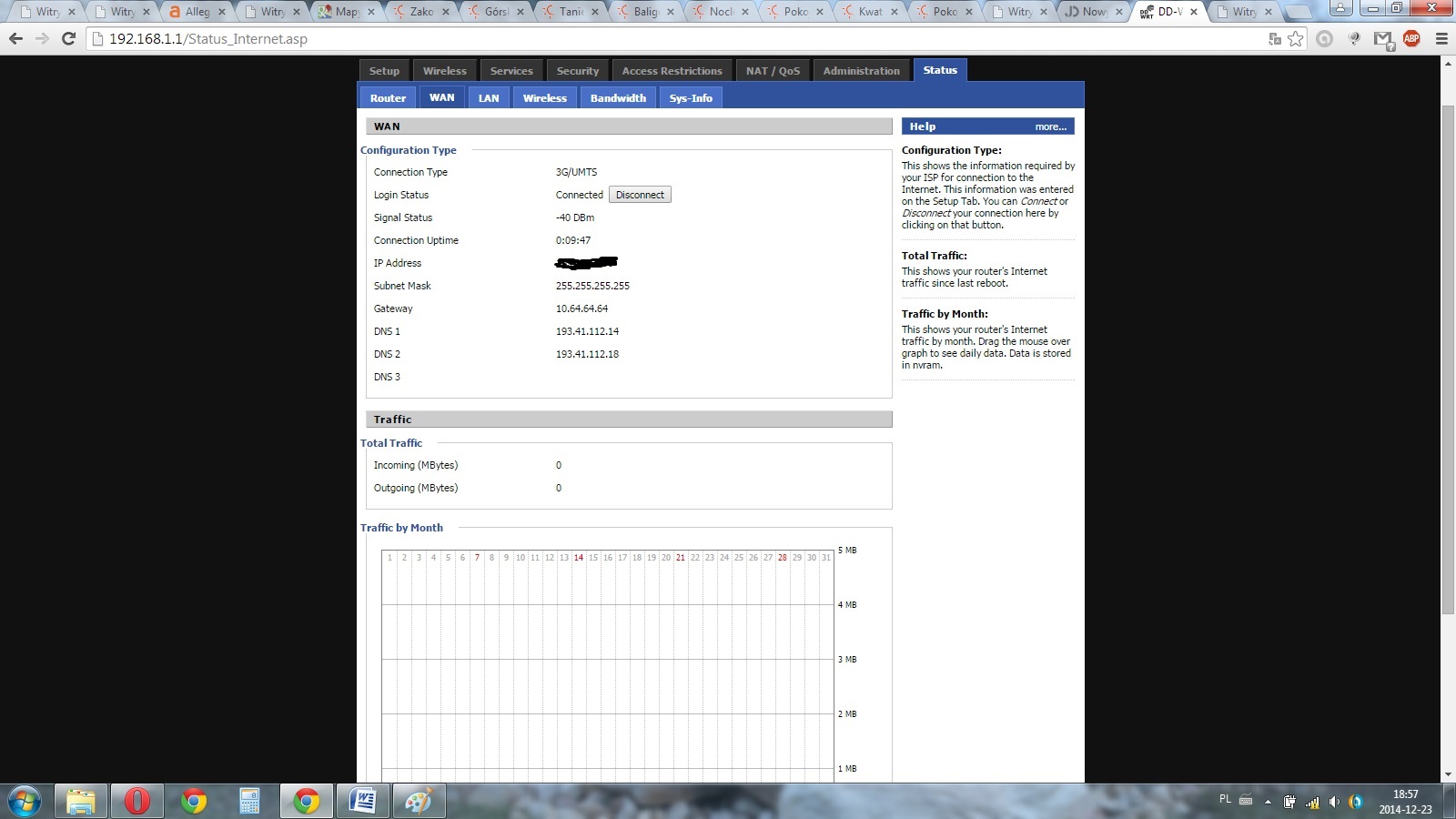

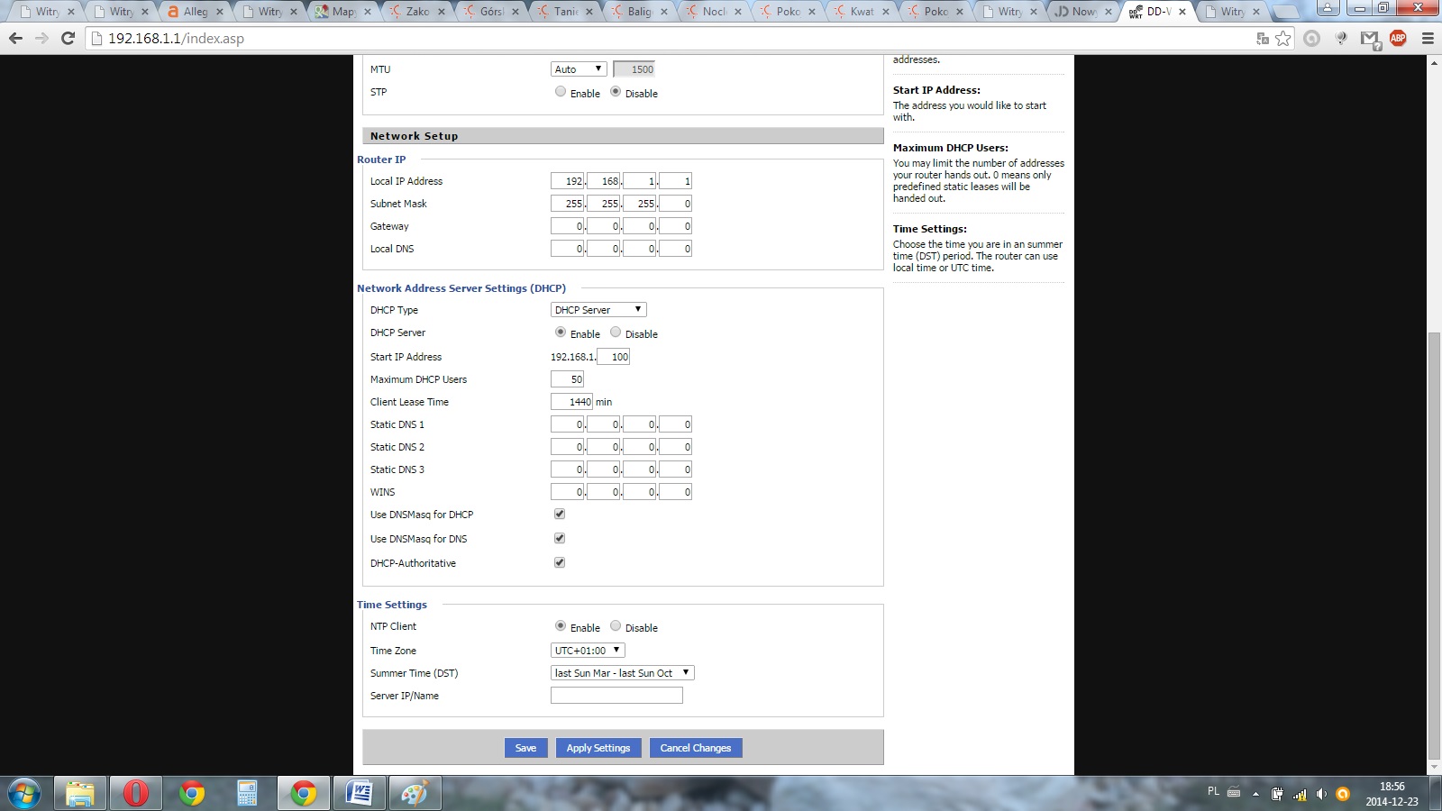

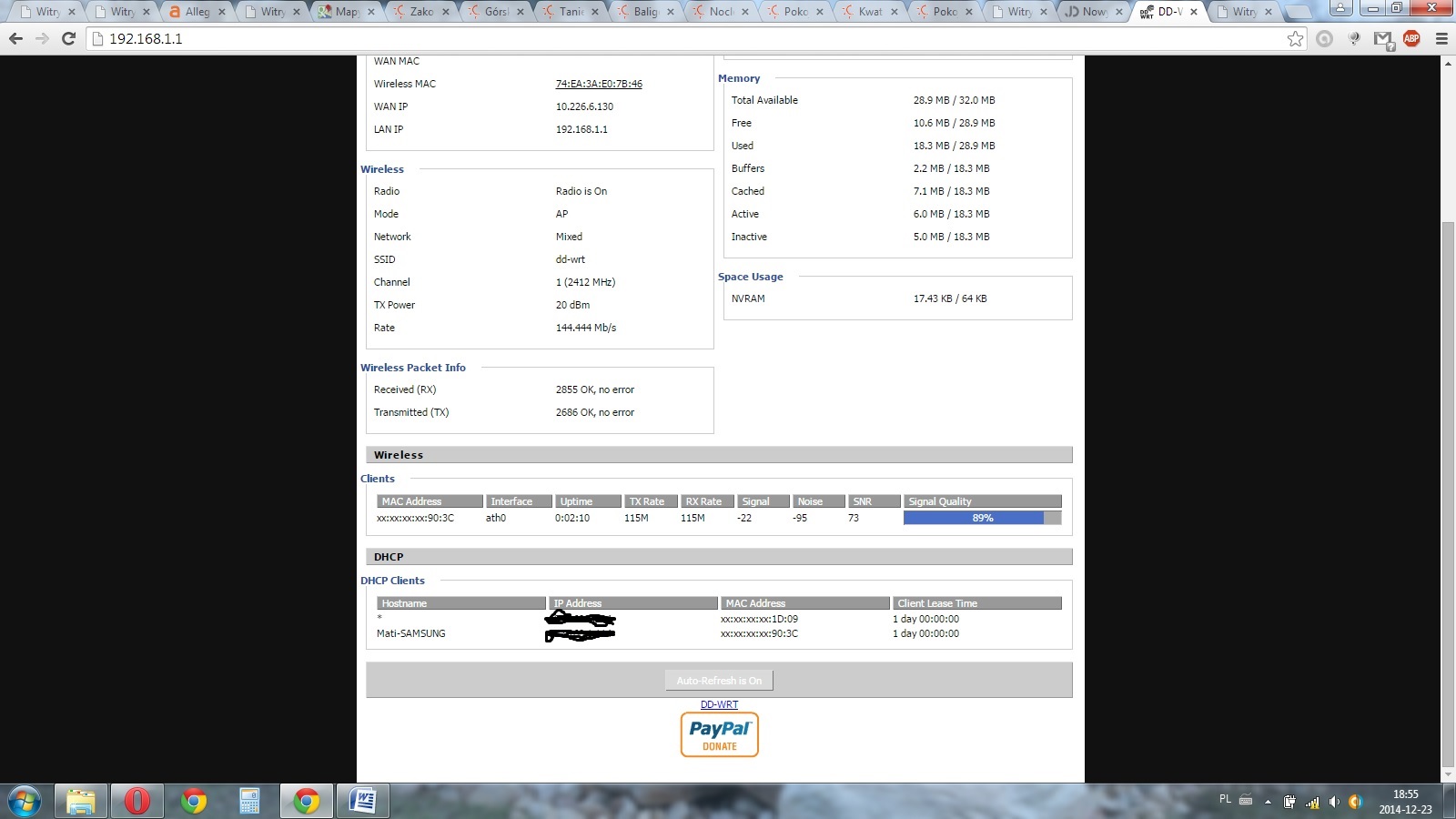

mam następujący problem posiadam router tp-link tl-mr3420 ver.1.2 i modem huawei e3131 ,mam problem z podłączeniem lub mam źle ustawione dane:zdjęcia w załączniku.W ostatnim załączniku nr 5 sposób jaki się rozłączam .Na routrze świecą się ikonki PWR,WLAN,3G

Mniej więcej wygląda OK. DD-WRT do łączenia w tym routerze nigdy nie używałem (w MR3420 wolę OpenWRT + Gargoyle).
Na czym dokładnie polega problem? Nie otwiera się strona z kodem CAPTCHA?

Dwie sprawy do wykonania:
1. Modem do komputera, wpisz kapcia i zobacz, czy po zdjęciu kapcia w routerze działa.
2. Jeżeli zadziała, to sprawdź, jakie masz DNSy w komputerze - może na sztywno ustawiłeś jakieś inne?
