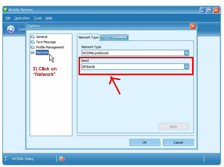

W "oryginalnym" PLAYowym Mobile Partner w menu narzędzie > opcje > sieć mam do wyboru "zakres"
Chodzi mi dokładnie o opcje zaznaczoną na załączonym obrazku.
W Mobile Partnerze z tej paczki nie ma tej opcji.
W jaki sposób ją uaktywnić?
Czy wystarczy w pliku konfiguracyjnym xml włączyć odpowiedni pluginy czy jakiś inny sposób?
edit
ok znalazłem
http://www.lte-anbieter.info/lte-forum/t...d-settings
kolejne pytania
1.jak tę informację zapisać do dashboardu/instalki mobile partnera?
2.czy da się zmienić żeby wartość "ID komórki" i "kod LAC" pokazywana była w wartościach dziesiętnych, a nie szesnastkowych?
narzędzie > diagnostyka > stan sieci
