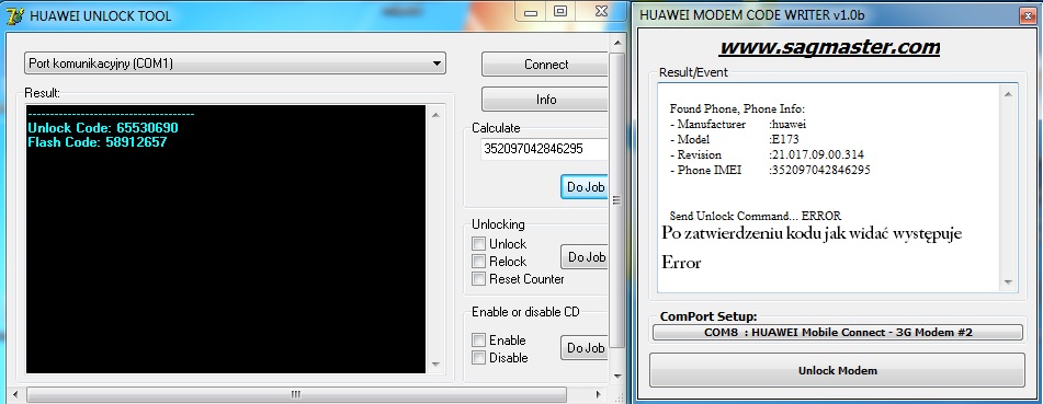

Jak pisałem wyżej używałem różnych programów od Huawei Code Writer po TopNetinfo, generowałem unlock kod wpisywałem i za każdym razem error, przed chwilą porobiłem screeny z tego jakie odpowiedzi dostaje od programów i od modemu, może to Ci jakoś zobrazuje lepiej mój problem z tym modemem.

Gdy TopNet pyta mnie czy modem jest firmy Huaweii, po zatwierdzeniu dostaje komunikat, że otrzymano nieprawidłową informacje z modemu o blokadzie simlock, a gdy zrobię, że nie jest firmy Huaweii podam Unlock Kode wyskakuje error i odpowiedź modemu AT+CLCK ..."

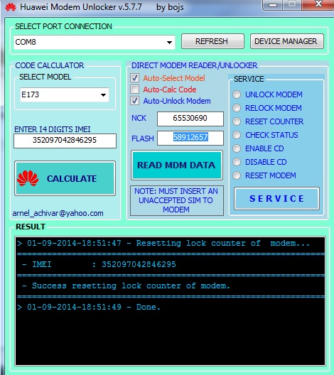

    Próby wprowadzeniu kodu są odblokowane prób 0 w każdym programie, zresetowałem ponadto programem Huawei Modem Unlocker v 5.7.7 by bojs, jednak jakiekolwiek próby zdjęcia blokady kończyły się niepowodzeniem, w każdym programie... Może to jakiś szczególny przypadek nie wiem ...

Tak próbowałem Counterem i zakończyło się sukcesem, jednak odblokować nadal nie można.

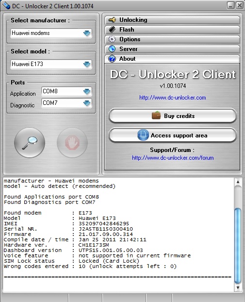

Wygenerowałeś kod i wpisałeś w jakimś programie, czy za pomocą TopNetInfo, może tak być jak przypuszcza spag, że modem nie pochodzi z Polskiej dystrybucji, blisko Zamościa jest Ukraina na pewno tańsze by było z ich dystrybucji xD To trochę zwariowane, ale możliwe. Jeśli możesz to powiedz jak udało Ci się zdjąć locka, ja użytych prób mam cały czas 0 tak jakby nie odnotowywał w ogóle tego, że próbuję : P może to jest jakaś pancerna blokada : P
DC Unlocker Pokazuję wyraźnie Sim Lock Status : Locked (Card Lock)
jednak Worng Codes 0

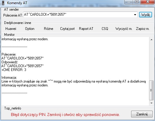

Takiej komendy AT spróbuj (masz przycisk w top netinfo Komendy AT):
AT^CARDLOCK="8667b3df7fb367d7cb1fac69846a90b1"
i później:
AT^CARDLOCK="65530690"
a jak nie to druga para kodu i hasha z nowego algo.

Próbowałem oba Algo stary i nowy i za każdym razem ta sama odpowiedź
Niestety nie udało mi się odblokować modemu... Cóż to za typ jest to nie wiem
Tłumacząc odpowiedź na podstawie tego
http://darmowyinternet.net/forum/temat-b...-error_129
CME Error 3
oznacza
Operacja Niedozwolona, czyli musi tam być jakieś większe zabezpieczenie, bo inaczej tego rozumieć nie mogę, wszystkiego co znalazłem w sieci już próbowałem

Cytat:DC Unlocker Pokazuję wyraźnie Sim Lock Status : Locked (Card Lock)
Jak rozumieć to zdanie
0 zlych prob kodow chyba ze zjadles 1 przed zero
Ja bym potraktował jakims fw lub dashboardem zeby spróbować wywalic to zabezpieczenie. Moze jakis downgradeUndecided
