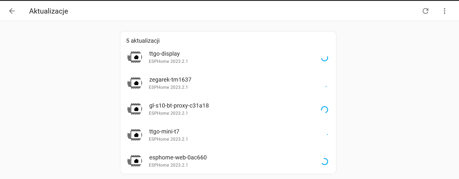

15-02-2023, 16:38
(Ten post był ostatnio modyfikowany: 21-02-2023 13:28 przez szopen.)
Post: #54
ESPHome rozszerzenie Home Assistanta o DIY oparte na ESP
https://esphome.io/changelog/2023.2.0.html
W lutowej edycji szczególnie podoba mi się funkcja "masowego update" Statystyki Folding@home |
