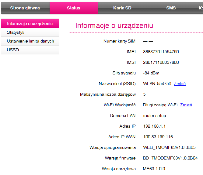

Czyli jakim urządzeniem mam to sprawdzić. Patrzyłem na menu IP i nic nie ma O LAC i CellID. Po prostu jestem zielony w tych tematach
![]() Zauważyłem także, że mam większą siłę sygnału -102 dBm. I coś się zmienia z HSPA+ na UMTS ale to chwilowo i znów jest HSPA+.Co dziwne jeśli go wyłączę i włączę spowrotem to szybko idzie,ale po ok. 10 sekundach znowu słabnie. |

Wygląda na to, że musisz mieć jakiś inny modem, choćby E3131, albo E3372. Jak masz możliwość, to po prostu pożycz od kogoś znajomego/rodziny.
Co do HSPA+ i UMTS - jak przesyłasz dane, to modem pracuje w HSPA+. Jak ilość danych jest mała, to modem (po ustaleniu lub nakazie sieci) przechodzi w tryb oszczędnościowy - UMTS, gdzie maksymalna prędkość do 384 kbit/s. Przy okazji tryb ten nie wymaga tak mocnego sygnału. Wskazywany poziom sygnału (RSSI) mierzony w dBm faktycznie może być lepszy (bliżej zera) w trybie UMTS, a gorszy w trybie HSPA. Ogólnie wygląda na to, że masz bardzo słaby sygnał. -102 dBm to blisko progu możliwości przesyłania danych w UMTS i warto modem przestawić w inne miejsce, z dala od przedmiotów z metalu. Więcej informacji: jdtech.pl/2013/03/jak-sobie-radzic-ze-slabym-sygnalem-krotki-poradnik.html |
