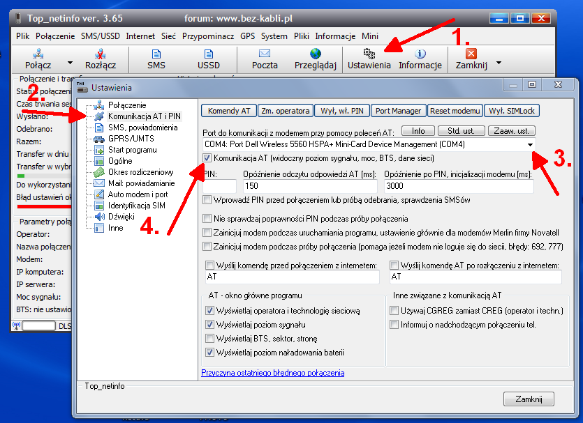

Jak mam włączyć tą komunikacje, bo jak włączam tam wyżej "Połącz" i status jest aktywny przy tym BTS, pisze mi, że jest nie aktywne.

w kroku 3. musisz wybrać oczywiście właściwy port dla swojego modemu (w nazwie ma coś z PC_UI)
a no i oczywiście zmianę konfiguracji roisz gdy modem nie jest połączony z internetem
i jeszcze jedno - pamiętaj o zamknięciu Internet Menagera przed uruchomieniem TNI

Zrobiłem tak jak mi mówiłeś, ale teraz mi pisze BTS: nie ustawiono

Na pewno zaznaczona jest komunikacja AT i PIN?
Jeżeli tak, to czasem trzeba jeszcze włączyć/wyłączyc opcję "Używaj CGREG zamiast CREG...." - jest na tym oknie, które widać na zrzucie powyżej, po prawej na dole.
