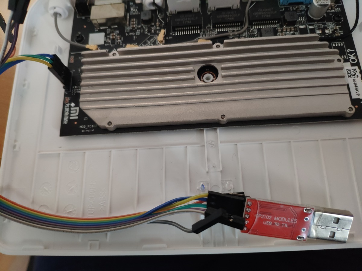

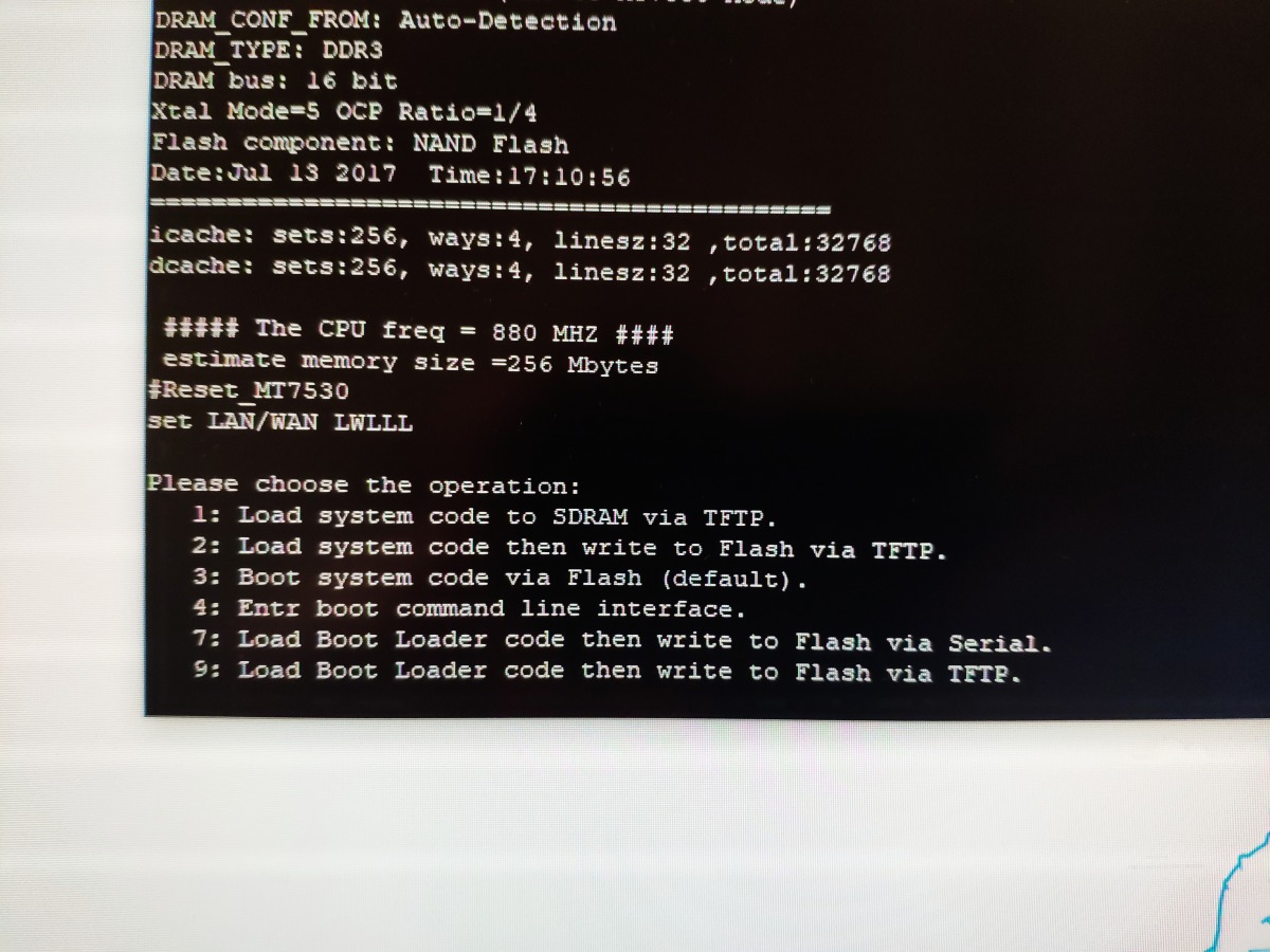

RE: Xiaomi MiWiFi R3G przygotowanie routera do pracy z softem alternatywnym
Uwalony router udało mi się połączyć przez ttl usb. Mam dostęp do konsoli. Chce teraz wgrać developerski firmware, proszę o pomoc JAK? W sieci nie ma jednoznacznej instrukcji...
Próbowałem według tego poradnika: https://ideare.pl/tp-link-tl-wr1043nd-fi...erial-usb/ udało mi się wgrać firware na router, lecz po wpisaniu komendy printenv nie mam pola bootcm=bootm żeby dokończyć flashowania, ktoś wie jak z poziomu konsoli wgrać firmware? Proszę o pomoc |

Post: #215
Podałeś linka do opisu bootloadera routera na kompletnie innym chipsecie (inna architektura - tam jest atheros, tu jest ralink/mediatek), więc niby dlaczego miałoby to wyglądać tak samo?
poszukaj opisów dotyczących R3G (chyba są nawet gdzieś w tym wątku…) ewentualnie R3 (tak mi się kojarzy, że jest dość podobnie, ale bierz poprawkę na to, że np. adresy mogą być inne) jeszcze jest jednak kwestia - zależy co robiłeś ze swoim routerem, bo od tego zależy czy masz fabryczny bootloader czy jakiś inny (jeśli go nadpisałeś) sam tak głęboko nie grzebałem, ale może ktoś się jeszcze odezwie. z.sproski napisał(a):Jedna jeśli chodzi o wychowanie to chyba indywidualna sprawa. Jak komuś nie przeszkadzają reklamy podczas bajek dotyczących stosowania tamponów gdy ogląda to 4-latek to jego sprawa. Ja wolę by tego nie oglądał.heh no cóż, oczywiście to jest temat, który każdy musi ogarnąć samodzielnie i patrząc wstecz widzę, że nie ma na to "złotego środka", ale ogólne tendencje są coraz gorsze… (no i generalnie nie jestem zwolennikiem "hodowania dzieci" przy pomocy nieustającego streamu bajek ) a niewygodne pytania są nie do uniknięcia (oczywiście nie musisz mi wierzyć, ale wychowanie nie polega na izolacji od otaczającej rzeczywistości, bo to jest niewykonalne, sztuczka polega raczej na właściwym dla wieku wytłumaczeniu jak ta rzeczywistość działa…) Statystyki Folding@home |
(11-02-2019 12:05)Marek22 napisał(a): Uwalony router udało mi się połączyć przez ttl usb. Mam dostęp do konsoli. Chce teraz wgrać developerski firmware, proszę o pomoc JAK? W sieci nie ma jednoznacznej instrukcji... Jak to nie ma instrukcji ? https://openwrt.org/toh/xiaomi/mir3g#usi..._interface |
