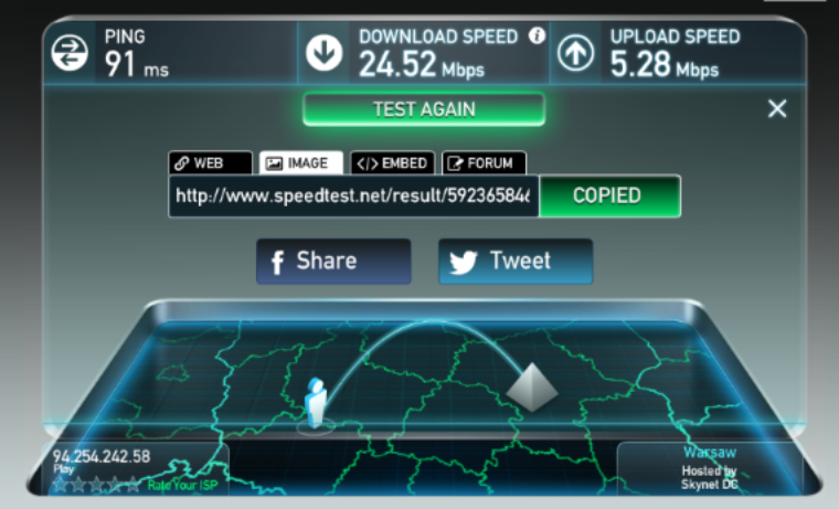

proponuję podzielić się tymi informacjami (wraz z twoją przybliżoną lokalizacją)

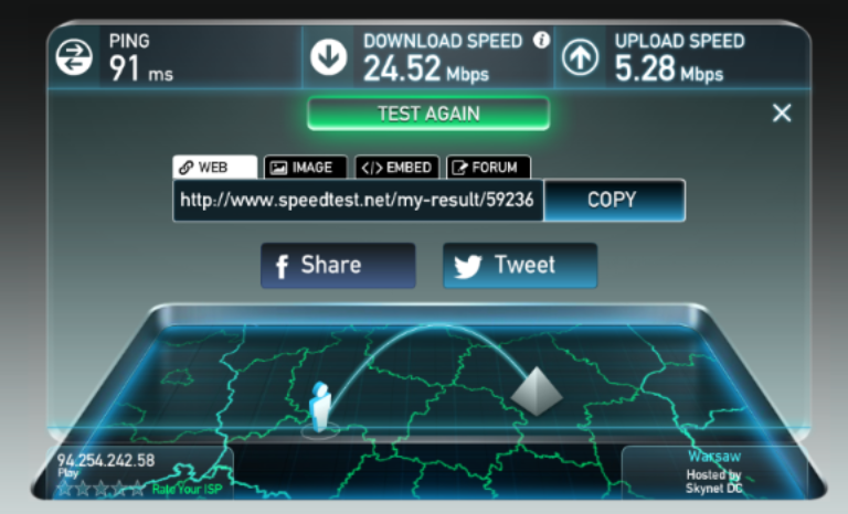

testy sugeruję na
http://www.speedtest.net/
przy wybraniu serwera Warszawa Skynet DC

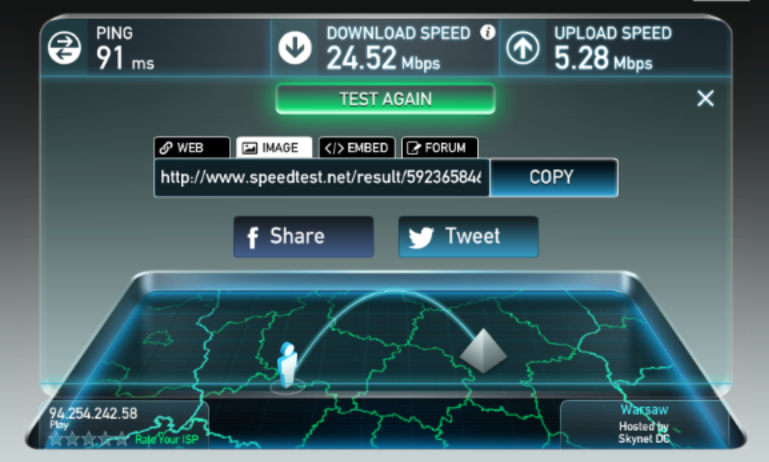

oto przykładowy wynik (wstawiasz link do "Image" jako grafikę w pełnym edytorze dostępnym przy użycia klawisza "Odpowiedz" zamiast pisania w oknie "szybka odpowiedź" pozbawionym edytora, ponadto można też skorzystać z opcji "Edytuj"->"Pełna edycja", albo użyć kodów BBC)
[Obrazek: 5923658468.png]
lokalizacja Wrocław Muchobór Wielki ul. Tyrmanda
oferta RBM DIL (pasmo nieznane, prawdopodobnie 1800MHz, niestety zastosowany modem ZTE MF821 nie umożliwia wyboru pasm przynajmniej w konfiguracji z routerem)
a kroki jak przygotować wyniki wrzucam w załącznikach (jako mini-tutorial dla początkujących)
generalnie zachęcam do dzielenia się wynikami takich pomiarów i w związku z tym podwieszam wątek
