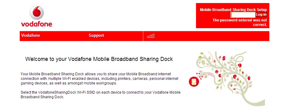

@spag: dzięki wielki za szybką odpowiedź i tak dokładnie tłumaczenie kolejnych kroków. Niestety gdy w polu wpisuje słowo "admin" wyskakuje komunikat, że hasło nie jest poprawne. Gdy próbuje ponownie strona się przeładowuje i wyskakuje komunikat 404 Page not found.
Wpisywałem słowo "admin" w różnych kombinacjach, drukowanymi i małymi - nic nie pasuje. Także kolejnych kroków nie wykonałem, bo tego pierwszego kroku przeskoczyć nie mogę. Nadmienię, iż router był podłączony do kompa za pomocą kabla LAN a komp widział router. Gdybyś umiał jakoś pomóc, to chętnie wysłucham. |

Tez miałem czasem takie humory r101, ale po wifi . Zrób reset wciskając szpilke w odpowiednie miejsce pod spodem routera(może ktoś zmienił hasło), spróbuj wtedy jak nie to inne wyjście to podłącz po wifi i spróbuj na innym urządzeniu i tam ustaw parametry

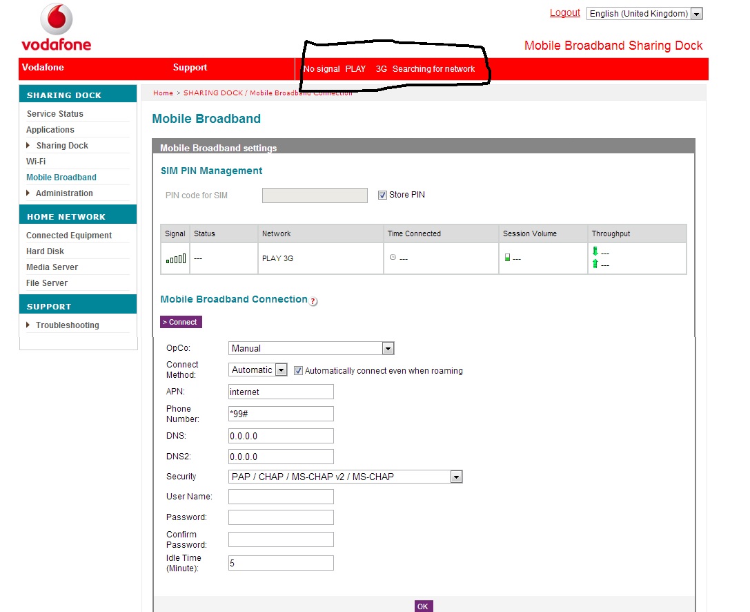

udało się zalogować, wpisać wszystko co zaleciłeś, jednak w dalszym ciągu net nie płynie. Router widzi usb, rozpoznaje sieć, ale net nie śmiga. Załączam screena, może uda się coś z niego wywnioskować? Co jeszcze mam zrobić aby to w końcu zaczęło działać? Czy mam coś jeszcze zaznaczać, wpisywać? Pomocy. |

emanuel33 napisał(a):Wpisz DNS i DNS 2podane rozwiązanie jest nieco... dziwne, ponieważ wszyscy polscy dostawcy 2G/3G/4G przydzielają nam adresy preferowanych DNSów przy okazji przydziału adresu IP (z DHCP) wpisy postaci 0.0.0.0 są dla tego modelu routera informacją, że adresy serwerów DNS ma pobrać z DHCP dla pewności te pola można oczywiście wyczyścić wpisanie poprawnych adresów serwerów DNS oczywiście nie jest błędem przy okazji jeszcze jedno - po zmianie firmware w routerze warto przywrócić ustawienia do nastaw fabrycznych (to na wypadek, gdyby inna wersja firmware zapisywała inaczej niektóre ustawienia) Morphine napisał(a):Załączam screena, może uda się coś z niego wywnioskować?z tego screena wynika dość jasno - karta sim Play rozpoznana poprawnie, ale brak zasięgu sieci jest to wyraźnie widoczne w miejscu zaznaczonym przez pytającego, rozwiązaniem czasem może być użycie przedłużacza usb, tak by modem umieścić w miejscu o lepszym zasięgu Statystyki Folding@home |
