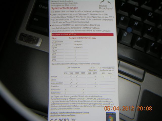

No tak, ślepy. Na kartonie napisane że nie ma UMTS 900, jest tylko 2100. Kupiłem takie dwa modemy sugerując się że to E398. ech... . Ale z drugiej strony aż nie chce mi się wierzyć, bo na zachodnich stronach sporo o unlocku tych właśnie modemów i chwalą się że po odblokowaniu działają wszędzie na świecie i z każdą siecią.

masz pudełko z niego? Wrzuć fotkę do wątku z pudełkami, ale wygląda że może trzeba go potraktować "odblokowaniem pasma 900"

na zdjęciu pudełka, które sam zamieściłeś nie ma UMTS 900MHz, a Vodafone nie kłamie na pudełkach (przynajmniej jak dotąd nie stwierdziliśmy żadnej rozbieżności opisu na pudełku od stanu faktycznego)
sprawa jest zupełnie inna: oznaczenia Vodafone są mylące - ten sam model XXX sprzedawany w jednym kraju może obsługiwać jeden zestaw częstotliwości i technologii, a w innym ten sam XXX może obsługiwać inny zestaw (może nie drastycznie, ale jednak) ten na zdjęciu pochodzi zapewne z Vodafone DE, być może wersja z innego kraju jest zgodna

jak dotąd nie zdarzyło się aby Vodafone zamieściło na pudełku informacje dotyczące specyfikacji modemu mijające się z prawdą, więc szanse na współpracę tego modemu z Aero2 oceniam jako zerowe
