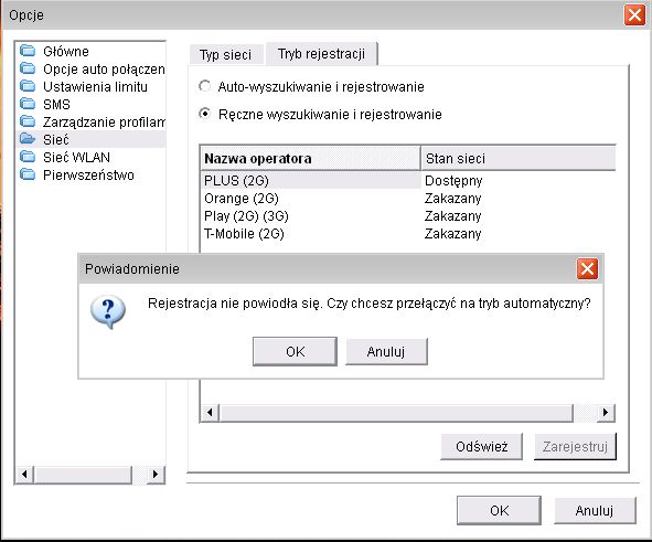

Witam. Kupiłem kilka miesięcy temu na allegro modem, który miał rzekomo współpracować z aero2. Początkowo używany z kartą t-mobile działał wyśmienicie. Postanowiłem wykorzystać go do aero2 i niestety ciągle mam problem. Sieć jest w zasięgu, bo na telefonie wszystko jest w porządku. Jednak modem nie potrafi się zarejestrować w sieci. Gdy próbuję go zmusić ręcznie do połączenia pokazuje mi na liście sieć Plus i napis dozwolona ale przy łączeniu wyrzuca komunikat: "nie można zarejestrować w sieci". Czy da się coś z tym zrobić? Czy muszę zamówić drugi modem do aero2? Proszę o pomoc.

Huawei. Zasięg jest. Dokupiłem nawet wcześniej antenę bo właśnie myślałem, że to wina zasięgu jednak efekt dalej ten sam. Napisane jest Plus 2g i obok dozwolona wiec chyba dobra? Na telefonie pokazuje PL17.

Sprawdziłem w tej chwili i na telefonie mam aero2 3g i 2g. Z każdym z nich mam bezproblemowe połączenie. Zaś na modemie nic się nie zmieniło. Wydaje mi się, że skoro na telefonie mam aero2 2g to modem też powinien się bezproblemowo połączyć, bo to przecież na pewno jest ten plus 2g z modemu tylko pod inną nazwą... Załączyłem dwa zdjęcia, które pełni pokazują sytuację.

Mnie wygląda jakbyś miał wyłączone 3g w modemie albo w mobile partnerze bo jakoś dziwnie pokazuje play (2G) (3G) może to roaming, spróbuj poprzełączać w mobile partnerze dac na tylko 3g jsj to nie pomoże to w tni ustawienia na 900mhz i tylko 3g czy jak tam jest opisane w wątku o resetowaniu E173 tam jest jak ustawić na potrzeby aero

Technologia WCDMA, Kolejność WCDMA,GSM Pasmo Wybrane ptaszek przy W900 Roaming Włączony Komutacja Dowolna i przycisk Zastosuj

Czyli wygląda na to, że jestem jednak poza zasięgiem. Dziwi mnie to, że telefon bez problemu łapie aero2 3G, a modem pokazuje teraz tylko play... Nie rozumiem też dlaczego aero2 2g działa na telefonie, a tu nie...

Spróbuj połączyć sie do play. Może to cos w Huawei podobnie jak w hilink ze pokazuje play zamiast plus/aero
