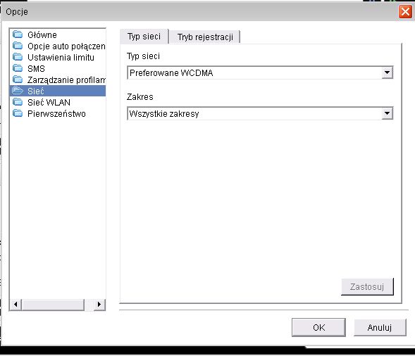

Odp: K4505 nie rejestruje karty
A jak masz typ sieci w mobile partnerze?

11-02-2013, 21:27
| RE: K4505 nie rejestruje karty | |||

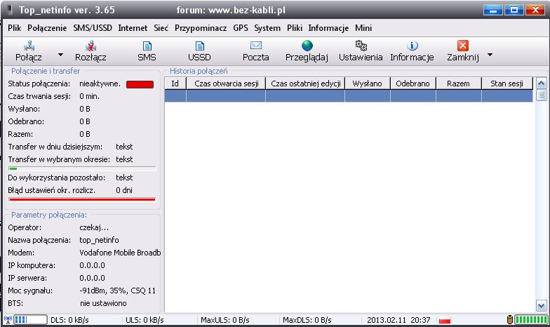

Pokaż zrzuty z Top_netinfo lepiej
11-02-2013, 21:39

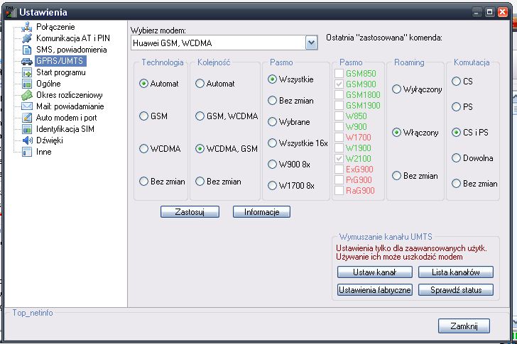

Ludu nie chce mi się pisać
![]() Ustaw tak: Technologia WCDMA, Kolejność WCDMA,GSM Pasmo Wybrane ptaszek przy W900 Roaming Włączony Komutacja Dowolna i przycisk Zastosuj |
11-02-2013, 22:28
Czyli wygląda na to, że jestem jednak poza zasięgiem. Dziwi mnie to, że telefon bez problemu łapie aero2 3G, a modem pokazuje teraz tylko play... Nie rozumiem też dlaczego aero2 2g działa na telefonie, a tu nie...
