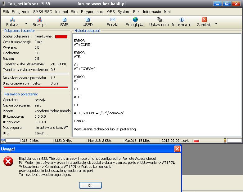

od tygodnia jestem "szczęśliwym" posiadaczem tego modemu.
ten wątek przeczytałem 2 razy
zastosowałem się do opisanych w nim rad ale w dalszym ciągu nie mogę uruchomić tego modemu ani pod aero ani pod play.
nie bardzo wiem czemu i co mógłbym jeszcze zrobić.
modem tylko miga (2 x na s.) czerwoną diodą
próbowałem vmb, o2 connekcion menager, oraz tni i cisza
tni dla ustawień dla play działa pod modemem H. e 220

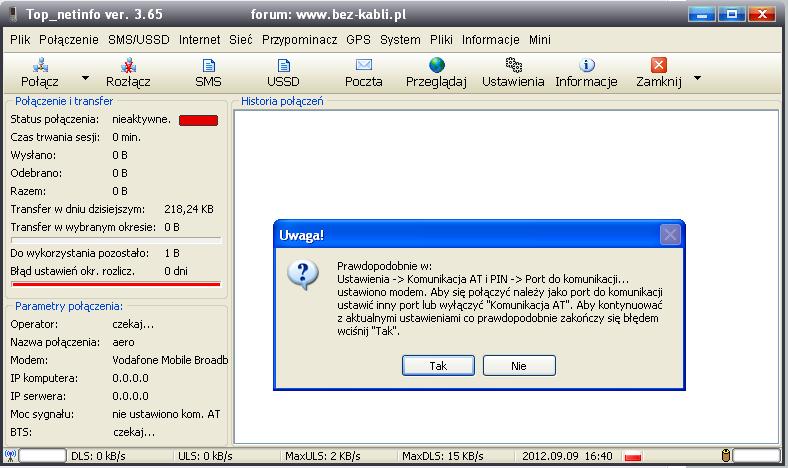

Post: #91
RE: Vodafone K3805-Z
dziękuje za szybką odpowiedz
użytkownik spag na początku watku sugerował ze powinno z 02 działać
kilka razy przerabiałem tern poradnik ustawien tni i bez skutku
coraz bardziej zastanawiam się nad możliwością awarii
na ustawieniach TKI dla play dla modemu Huawei e220 łączy z inernetem
a na tych samych ustawieniach dla k3805-z wyskakuje informacja o awarii alby złym pinie
podobne cuda dla aero tylko dodatkowo sugeruje złe ustawienia portu
(ustawienia według poradnika zrób to sam)
pliki poglądowe w załączniku

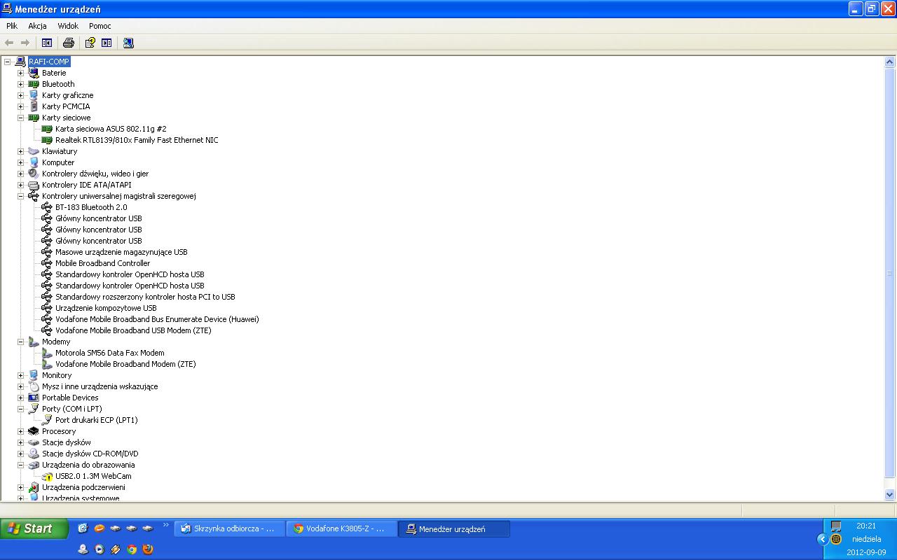

Widze że masz XP, jaką wersje oprogramowania Vodafone zainstalowałeś ? Zrób proszę screeny z menadżera urządzeń z rozwiniętymi kartami sieciowymi, kontrolerami uniwersalnej magistrali, modemy, porty COM i LPT. I screena z TNI ustawień: komunikacja AT i PIN
Pamiętaj też że nie należy rozpoczynać połączenia od razu po włożeniu trzeba odczekać jakąś minute (ma to do siebie że wolno startuje)

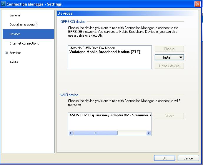

09-09-2012, 19:51 (Ten post był ostatnio modyfikowany: 09-09-2012 20:13 przez spag.)
Post: #93
Odp: Vodafone K3805-Z
O2CM dziala bardzo dobrze z kazdym modemem jesli jest widoczny w polu modemy trzeba go "wytluscic" klikajac w settings devices na zte .
http://img31.imageshack.us/slideshow/web...1kopia.jpg
W tni sprobuj wejsc w ustawienia zaawansowane i zmienic na enabled dwie dolne pozycje w srodkowej kolumnie

09-09-2012, 20:29 (Ten post był ostatnio modyfikowany: 09-09-2012 20:33 przez rafciod.)
Post: #94
(09-09-2012 19:34)GarryMoveOut napisał(a):  Widze że masz XP, jaką wersje oprogramowania Vodafone zainstalowałeś ? Zrób proszę screeny z menadżera urządzeń z rozwiniętymi kartami sieciowymi, kontrolerami uniwersalnej magistrali, modemy, porty COM i LPT. I screena z TNI ustawień: komunikacja AT i PIN
oprogramowanie to vodafone mobile broadband 10.3.203
prt sc:

09-09-2012, 20:48 (Ten post był ostatnio modyfikowany: 09-09-2012 20:54 przez spag.)
Post: #95
Nie masz portow COM do tego modemu
albo modem uszkodzony albo zle sie zainstalowal
Moze sie uda
Sprobuj w menedzerze urzadzen dodac nowy sprzet i wybierz porty com i z dysku , wskaz katalog Vodafone zeby tam poszukal sterownikow. Jesli nie da rady to sprobuj w innych portach usb,
Inny sposob to moze otworz vmb i w devices sprobuj dodac modem duzy + i usb dongle .
Jeśli nie przerabiales opco to może to też zadziała
gdzies opisywalem ze plik ktory chyba jest kluczowym w tym wypadku to jakos usb_acm i jak on sie zainstaluje to wszystko gra
Ale jak go odpalic recznie to nie mam pojecia
Zawsze możesz odinstalować i na nowo zainstalować najpierw vmc (krócej trwa) a później wersje 10.2
Skąd masz tą wersje vmb?
Wysyłane z mojego MB525 za pomocą Tapatalk 2

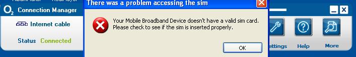

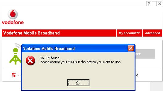

odinstalowalem vmb, zainstalowalem vmc - nic potem vmb ze strony vodafone 10.1.108 i dalej nic
na innym komputerze podobnie... nie pojawia się port com w menadżerze urządzeń.
nie jestem w stanie w zaden sposób zainstalować portu
czy możliwe żeby modem był uszkodzony mimo iż jest wykrywany przez vmb i o2 cm??
może ma ktoś jeszcze jakiś pomysł?
pliki opco oraz poland... juz kilka dni temu wgrałem te od Ciebie @spag i tez nic
czasem pojawia się brak karty sim ale pomaga wyjęcie i ponowne włożenie
10-09-2012, 14:40 (Ten post był ostatnio modyfikowany: 10-09-2012 14:47 przez GarryMoveOut.)
Post: #97
Ponieważ wersja vodafone 10 jest dla windowsów 7 a dla xp należy użyć wersji 9 (ona jest na pamięci wbudowanej w modem). To może być winą dlaczego system nie widzi najważniejszego portu który umożliwia korzystanie z modemu (COMxx: Port Vodafone Mobile Broadband Secondary Port (ZTE) (COMx)) tylko dzięki temu portowi połączysz się. Jak usuniesz poprzednią wersje i zainstalujesz 9 to sprawdź czy w/w port jest w menadżerze urządzeń a potem w ustawieniach TNI wybierz w/w port.
[Obrazek: screenshot01035.jpg]
Pamiętaj aby wyłączyć proces vodafone (ewentualnie zabić proces)
