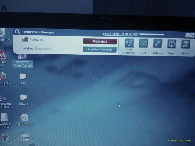

Dzisiaj postanowiłem przetestować na czystym xp ten modem (żadnych Programów do połączeń) instalując vmc z modemu jakież było moje zdziwienie.jak wyrzucił o co na obrazku, niestety przycisk connect nie aktywny, pomógł do połączeń o2. Niestety ten laptop to zabytek i coś nie do końca jest sprawny ale połączył Smile, aero wykrył bez żadnej magii czyli tak jak normalnie powinno być, drivery się zainstalowały i sieć wykryta, ale nie wiem czemu opcje w vmc nie dały się otwierać zarówno menu jak i w głównym ekranie, ale O2 wykrył dodałem apn i voila
probowałem modem ponownie na win7 64 bit i chyba cos co bruzdzi to nie wiem jak nazwać (sterownik?) usbcdcecm_6_292a3026_0_0004_00 który później identyfikuje się jako Vodafone Mobile network adapter (ZTE) wywala u mnie że nie można go uruchomić (kod 10)
modem sprawny w r101 działa jak burza i swieci na niebiesko
