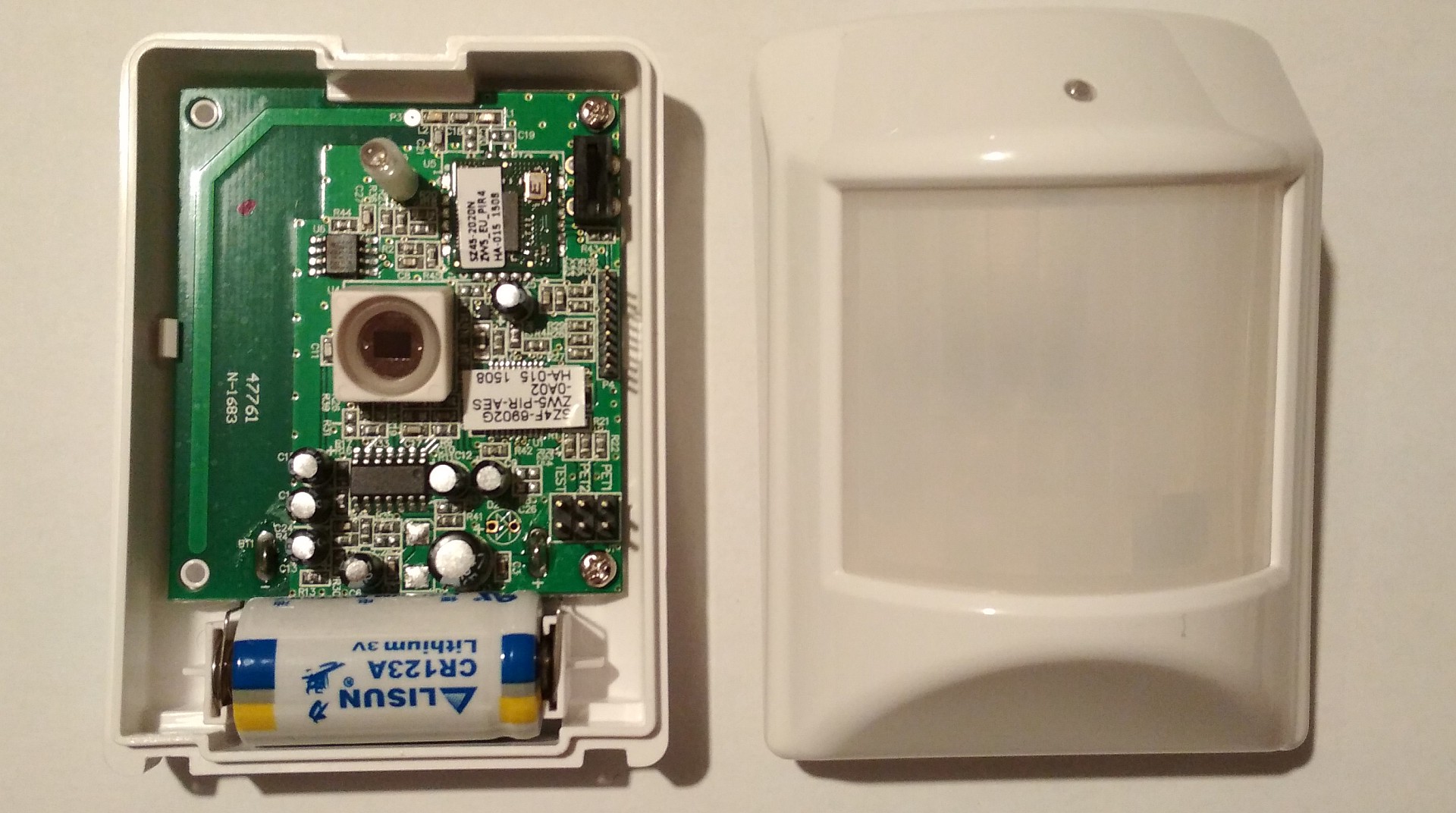

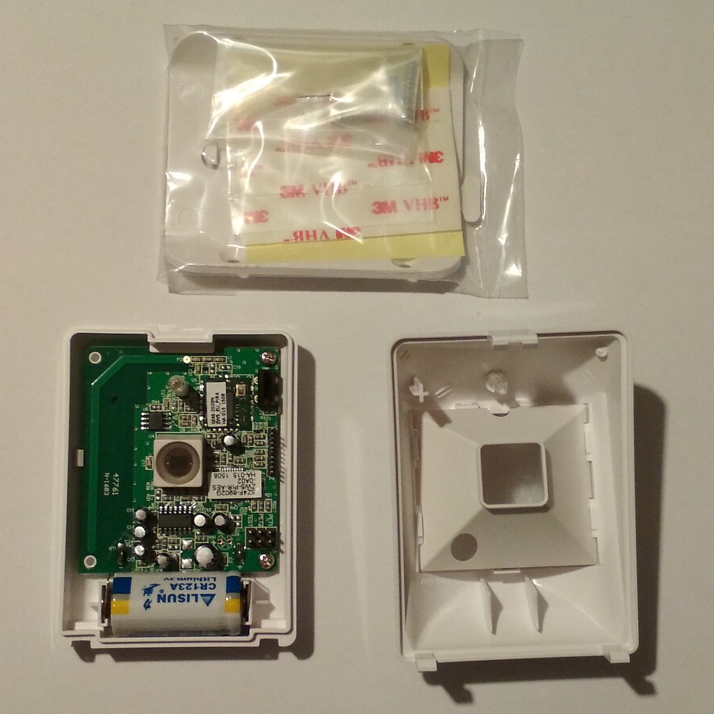

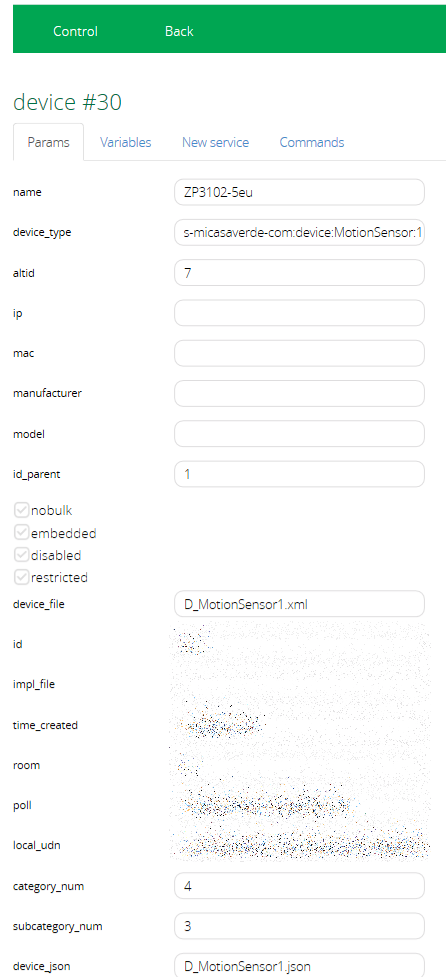

Bywa oznaczany jako ZP3102-5, ale opisałem go jako ZP3102xx-5 ponieważ w miejscu xx są litery oznaczające region - w przypadku Europy jest to EU, czyli pełne oznaczenie na nasz rynek to ZP3102EU-5 (w sklepach spotkałem jeszcze oznaczenie VISEZP3102-5 zawierające skrót nazwy producenta Vision Security), to dość stary produkt, więc czasem bywa do znalezienia jako brandowany pod innymi markami (widziałem go jako Zipato Mutisensor Duo oraz pod marką Comax).
Co jest unikalne? - pomiar temperatury w czujniku PIR (jak na dość starą konstrukcję), reszta funkcji raczej typowa, włącznie z mocno tradycyjnym wyglądem czujki PIR ![]() producent twierdzi, że bateria ma wystarczyć na 3 lata pracy (szczerze wątpię, ale czas pokaże) fotki: zawartość pudełka (oprócz czujnika znajdziemy tam: "stopkę" do mocowania, taśmę dwustronną oraz śrubki i papierową instrukcję, która na zdjęciu się nie załapała) nie jestem zwolennikiem unboxingów, ale tym razem naprawdę nie było nic interesującego do pokazania (dlatego sfotografowałem otwarty czujnik) oryginalne pudłeko jest typu "whitebox" z ubogim opisem na naklejce z kodem kreskowym kształt obudowy i mocowania ułatwia montaż czujnika u zbiegu ścian (w rogu), ale oczywiście można go zamontować również w dowolnym innym miejscu na płaskiej powierzchni (wskazówki dotyczące miejsca montażu są w instrukcji) i sam czujnik + obudowa czujka PIR ma w środku czujnik naruszenia - przycisk w normalnym stanie stale wciśnięty przez wierzchni element obudowy, a służący także do wybudzenia urządzenia (wystarczy otworzyć obudowę) natomiast przycisk programowania nie załapał się na zdjęcia i jest dostępny przez otworek od tylnej strony obudowy minihowto warto wiedzieć, że sensor temperatury raportuje zmiany dopiero przy różnicy przekraczającej 2°C (jeśli chcemy znać bieżącą temperaturę trzeba odpytać czujnik) a sama dokładność czujnika jest podawana jako +- 2°C (więc nie do końca można na nim polegać, ponadto sensor nie ma możliwości wewnętrznej konfiguracji zmiennej kalibracyjnej, więc ewentualny offset trzeba ogarnąć we własnym zakresie) parametry konfiguracyjne są tylko 3: 1 czas ponownego wyzwalania (re-trigger) default 3 minuty (możliwe wartości 1-255) 2 skala 0=°C 1=°F (default 0) 3 czułość PIR (default 4, możliwe wartości 1-7, 1 to najwyższa, a 7 najniższa )wszystkie powyższe wartości są jednobajtowe w przypadku, gdy po sparowaniu z centralką Vera widzimy urządzenie "ogólne" (generic) zamiast czujnika ruchu (PIR) należy zmienić kilka ustawień w urządzeniu nadrzędnym (tym z ikoną baterii) w miejscu: [nasze urządzenie]->Advanced->Params zmieniamy 5 parametrów: Kod: device_typeuzyskamy wtedy: rozwiązanie działało poprawnie w UI7 w wersji bodajże 7.0.20 linki oficjalna strona producenta http://www.visionsecurity.com.tw/index.p...13&index=0 (warto zwrócić uwagę, że jest produkowany w wariantach nie przeznaczonych do pracy w sieci z-wave, wtedy w nazwie nie pojawiają się litery ZP) instrukcja https://products.z-wavealliance.org/Prod...Series.pdf lub http://www.newagesystems.eu/resources/up...3102-5.pdf dla wersji brandowanej jako Zipato Mutisensor Duo (vs-zp3102+.eu) manual (polecam gorąco, bo lepszy od oryginalnego) https://www.zipato.com/wp-content/upload...l-v1.4.pdf i zarchiwizowana strona produktu (bieżącej nie mogę znaleźć czyżby już wycofali go z oferty?) https://web.archive.org/web/201707090047...sensor-duo Statystyki Folding@home |
