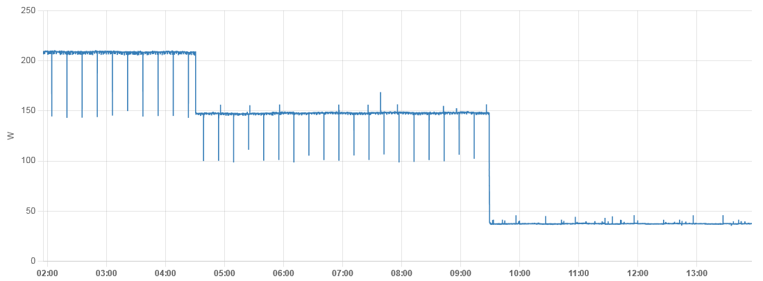

No akurat komputer to można zmierzyć dość wiarygodnie takim gniazdkiem, nie wiem co masz za sprzęt, że żre 100W "na pulpicie", akurat mam na biurku rozbebeszony "komputer do gierek" (nie swój) na bazie i5 10500 i nieco starawej grafy (płyta Asrock H470 edit: "Asrock H470 Phantom Gaming 4" co za czasy, że trzeba podawać takie długie nazwy :O oraz 2x 8GB DDR4, a z takich innych mniej prądożernych podzespołów to np. 3x ssd i napęd optyczny) i w bezczynności "na pulpicie" to koło 40W (w porywach istotnie do 100W przy odpalonych jakichś-tam programach, w trybie wysokiej wydajności na "gamingowej" płycie, która "sama dba o podkręcanie" (bzdura, oczywiście trzeba pokombinować samemu, za to tryb "oszczędny" redukuje zużycie w idle do 38W ;P - de facto apka Asrocka tylko przełącza windowsowe plany zasilania), ale przy pełnym obciążeniu nie widziałem nic ponad 250W (w zasadzie to np. nieco ponad 200W w FAH na wszystkich rdzeniach + grafie - jak przechodził testy stabilności to był podpięty do miernika).
Na wykresiku - po lewej obciążone GPU i CPU, po środku GPU, a po prawej całość w idle (policzyłem po 1 WU dla testu): Odżałuj te kilka zł i kup normalne wtyki IEC, prowizorka zawsze się mści w najbardziej nieodpowiednim momencie, a jeśli już naprawdę nie chcesz kupować (i o ile przedłużacz jest rozbieralny) to utnij ten drugi wtyk i zarób od strony gniazdek przedłużacza jak należy wymontowując fabryczny kabel z niego. PS próbowałeś ten soft, który wspomniałem? Statystyki Folding@home |
