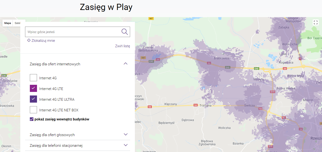

Widzisz wieżę tego kościoła?
w/g oficjalnej mapy operatora
http://4glte.play.pl/
zasięg LTE w twojej okolicy wygląda tak:
[Obrazek: attachment.php?aid=2773]
czyli stawiam na to, że w miejscowości Trzciana zasięg pochodzi w większości ze stacji bazowej w Bratkowicach (i tam warto spróbować skierować antenę) a teren jest prawdopodobnie pagórkowaty (lub te lasy nie są wcale małym laskiem)
a na drugiej oficjalnej mapce
https://www.play.pl/pomoc/mapa-zasiegu.html
widać nawet jak ukształtowane są sektory
[Obrazek: attachment.php?aid=2774]
