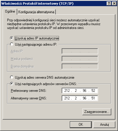

22-06-2015, 15:15 (Ten post był ostatnio modyfikowany: 25-06-2015 02:06 przez szopen.)
Tethering - wpisywanie kodu z poziomu PC
w sumie nie ma za co, to forum ma za swój podstawowy cel pomoc potrzebującym
a ponieważ problem powiązany jest z DNS to można rozwiązać go inaczej
(tu możemy podziękować w równym stopniu firmom Google i Aero2, obu za to samo, czyli odejście od powszechnie stosowanych rozwiązań)
metoda druga "inwazyjna", bo niestety wymaga zmiany konfiguracji karty wifi KAŻDEGO klienta używającego tetheringu
w tym wypadku obejściem problemu jest ustawienie w konfiguracji serwerów DNS statycznie na
212.2.96.51
i/lub
212.2.96.52
trzeba pamiętać o tym, że ta ingerencja w ustawienia wymaga świadomości, że od tej chwili sieć nie będzie się w pełni auto-magicznie konfigurowała, więc np. w przypadku chęci korzystania z innego łącza do internetu (w szczególności dowolnego innego niż Aero2 lub Plus) należy przywrócić ustawienia domyślne, czyli "adresy serwerów DNS otrzymywane automatycznie", ewentualnie można oczywiście jawnie wpisać adresy serwerów DNS, z których chcemy korzystać
ta metoda umożliwia automatyczne przekierowanie na stronę z kodem, o ile tylko pamiętamy, że z bezpiecznego połączenia https i tak nigdy nie zostajemy przekierowani
przykładowo dojście do przedstawionego w załączniku apletu konfiguracji protokołu TCP/IP v4 sieci w windows xp:
start -> ustawienia -> połączenia sieciowe -> interesujące nas połączenie WiFi (zazwyczaj o nazwie "połączenie sieci bezprzewodowej") -> na karcie ogólne klawisz "właściwości" -> na karcie "ogólne" "to połączenie wykorzystuje następujące składniki" -> przewijamy się do "protokół internetowy TCP/IP" -> zaznaczamy go i klawisz "właściwości" -> na karcie "ogólne" "użyj następujących serwerów DNS"
(powyższy opis wydaje się być skomplikowany, ale jest to jedna z wielu możliwych dróg dojścia - inna to np. dwuklik na ikonce połączenia wifi w trayu i lądujemy od razu w 5 punkcie podanej wyżej drogi)
w innych systemach windows jest analogicznie (choć nazwy są inne)
przy okazji można wyłączyć protokół "TCP/IP wersja 6", natomiast ten który nas interesuje w systemach nowszych od xp nazywa się zwykle "TCP/IP wersja 4"
