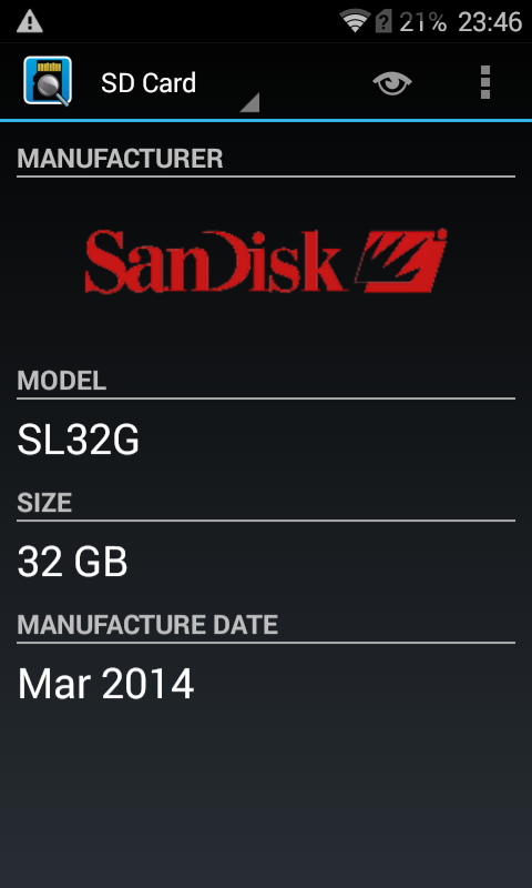

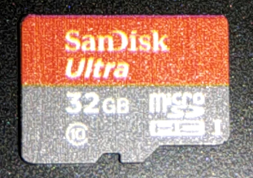

Sandisk Ultra SL32G

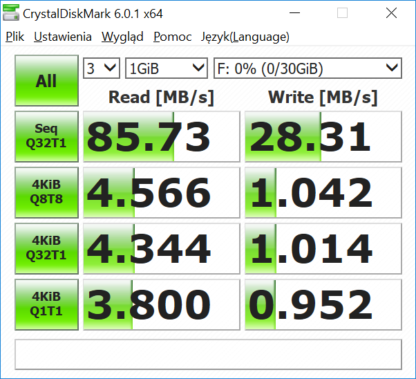

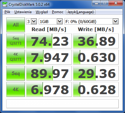

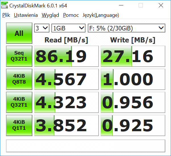

Eaget
model: SD16G nadruk na blistrze T1
nadruk na awersie karty niebiesko-biały
pojemność: 32GB

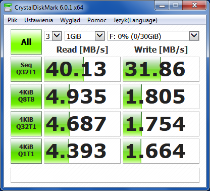

CDM 6.x win10 test karty pustej
i po zapełnieniu początkowego obszaru (CDM 6.x win10)
CDM 6.x win7 test karty pustej x3
CDM 5.x win7 test karty pustej
H2testw 1.4 win7
HDTune 2.55 win7

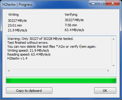

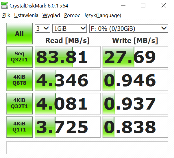

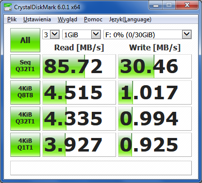

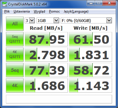

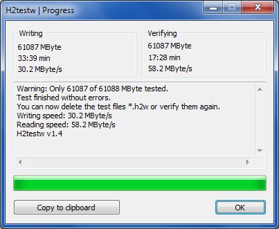

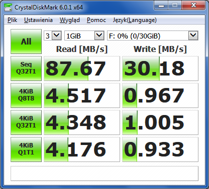

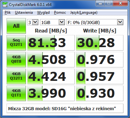

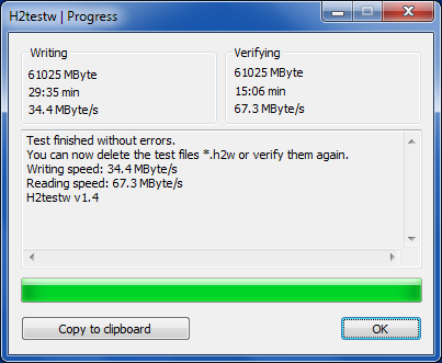

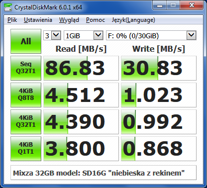

Mixza Tohaoll
model: SD16G tzw. Shark, czyli z obrazkiem rekina, niebieska
pojemność: 32GB (tu był błąd, ale nikt nie zwrócił na to uwagi)
nadruk na rewersie (model nadany post-factum): MMSZ32GC108M2A-TO
Made in Taiwan
https://www.gearbest.com/memory-cards/pp_337823.html
(12.09.2017 16,12$)
https://www.dresslily.com/mixza-tohaoll-...50622.html
(30.06.2018 4,95$)

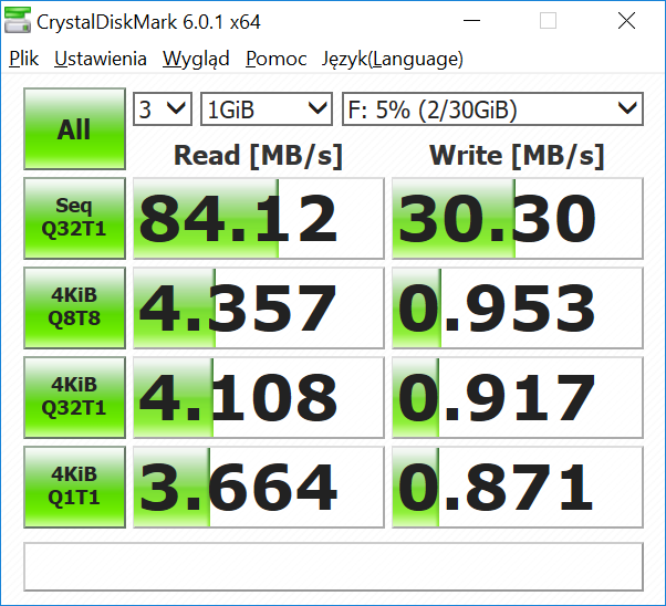

CDM 6.x win7 test karty pustej x2
H2testw 1.4 win7
to kolejna karta, (po tej z dalszego posta http://forum.jdtech.pl/Watek-testy-wydaj...7#pid47437 )
które dłużej pracowała w innym SBC niż RPi (również piecyk, ale nie aż taki jak płonące RPi Tongue bo tu zadbałem o aktywne chłodzenie, niestety wiatrak chodzi jak mała wiertarka Big Grin a oficjalny poprawiony system chłodzenia kosztuje więcej niż by wypadało, więc raczej sobie go nie sprawię…)
oto wynik testu po dłuższej (kilkumiesięcznej) pracy
H2testw 1.4 win7 (konfiguracja testu była nieco inna - dodatkowe urządzenia podpięte do huba USB3 co mogło być przyczyną gorszego wyniku)

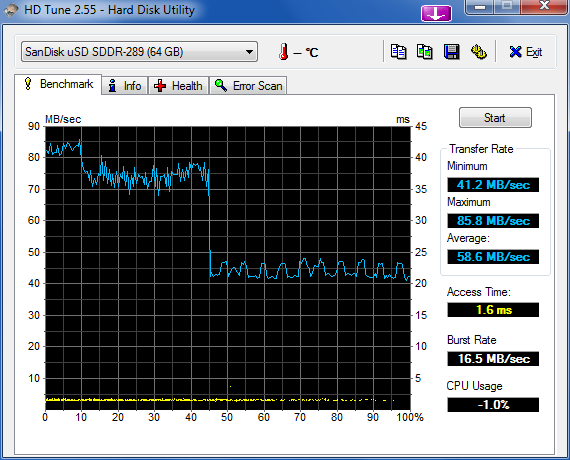

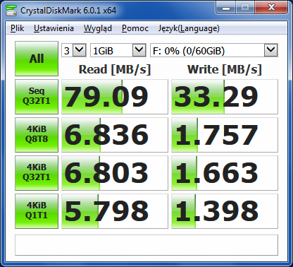

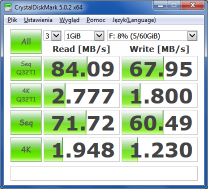

Samsung
model: MB-MC64G EVO+ (na chiński rynek)
pojemność: 64GB
https://www.gearbest.com/memory-cards/pp_279099.html

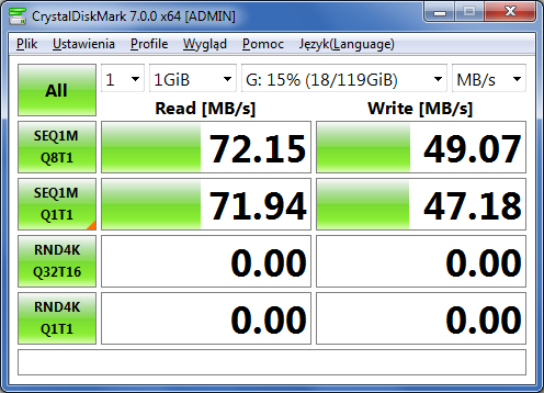

(07.10.2017 22.99$)
różne stopnie zapełnienia karty
CDM 6.x win7 pusta x2
CDM 6.x win7 8%
CDM 6.x win7 90%
H2testw 1.4 win7
różne stopnie zapełnienia karty - dość ciekawe wyniki - pusty obszar jest odczytywany znacznie wolniej
HDTune 2.55 win7 14%
HDTune 2.55 win7 45%
HDTune 2.55 win7 90% (inny czytnik)

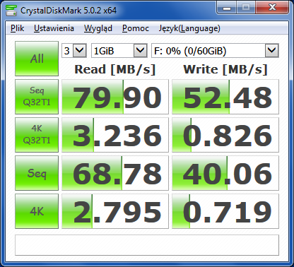

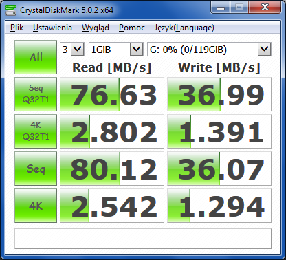

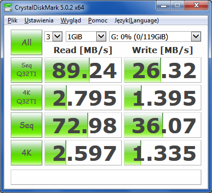

Samsung

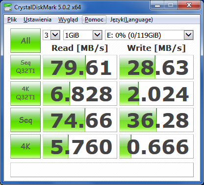

model: ????? EVO+ (na europejski rynek)
pojemność: 128GB
polski sklep, bez linka, karta jest jednym z egzemplarzy z wymiany gwarancyjnej
(cena i data oryginalnego zakupu 18.10.2015 219zł)

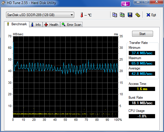

3x taki sam test (CDM 5.x) na różnych czytnikach USB3
HDTune 2.55 win7

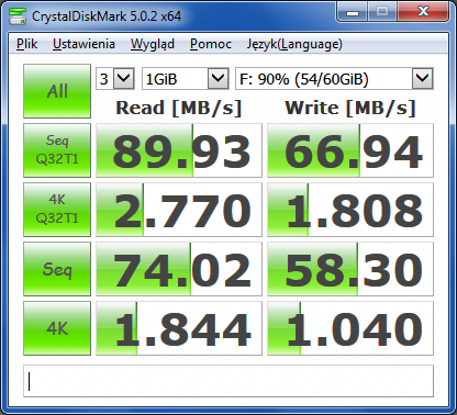

20-12-2018, 20:55 (Ten post był ostatnio modyfikowany: 09-05-2021 20:15 przez szopen.)
Testy wydajności kart TF (microSD) minizestawienie

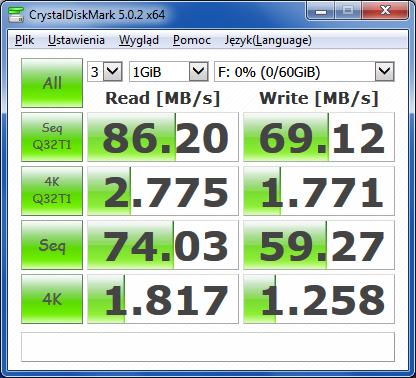

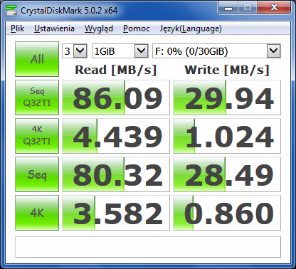

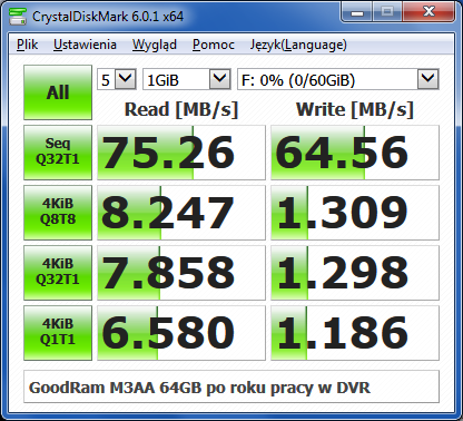

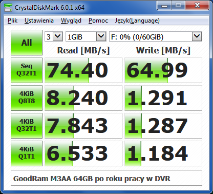

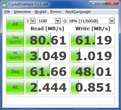

GoodRAM (Wilk Elektronik)
model: M3AA
pojemność: 64GB
https://www.amazon.de/gp/product/B01HN0R458/
(29.05.2017 33,03€)

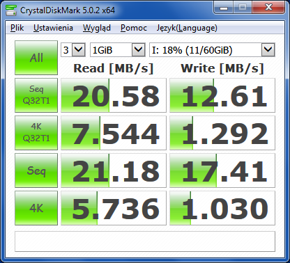

CDM 6.x win7 test karty pustej x2 - karta po rocznym przebiegu w samochodowym DVR (~20tys. km)
CDM 5.x win7 test karty pustej x2 (gdy karta była nowa)
CDM 5.x win7 po zapełnieniu obszaru początkowego
H2testw 1.4 win7
H2testw 1.4 win7 po 2 latach pracy w DVR
(karta nie przyspieszyła pod wpływem zużycia, mimo win7 to jest po prostu nieco współcześniejszy komputer z lepiej działającym USB3)
HDTune 2.55 win7 (2 rożne czytniki)

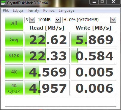

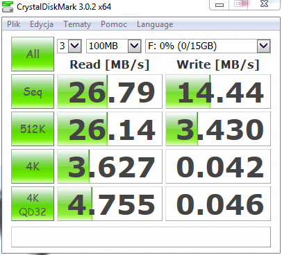

Moje testy, są to testy "czegokolwiek" co było pod ręką:
Samsung
model: ??? sdhc
pojemność: 8GB
CDM 3.x win10
Transcend
model: jetflash 360
pojemność: 8GB
CDM 3.x win10

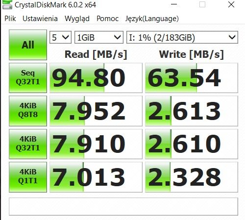

Sandisk
model: ??? U3
pojemność: 200GB
(komputronik, 129 zł)
https://www.komputronik.pl/product/42525...apter.html
CDM 6.x win10

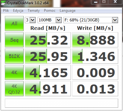

PNY
model: PNY MICRO SLEEK
pojemność: 32GB
CDM 3.x win10

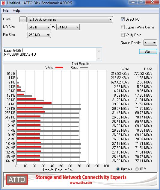

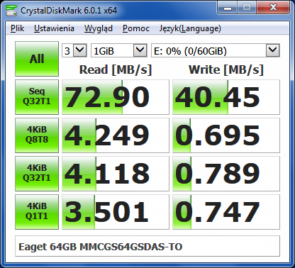

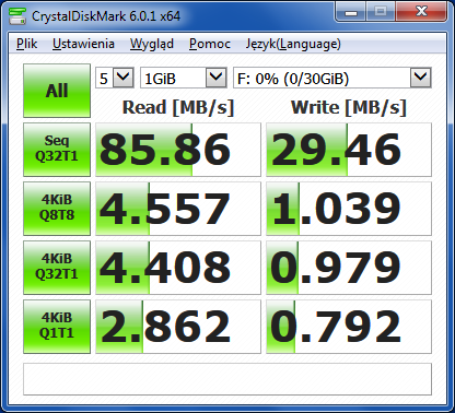

Eaget
model: SD16G
nadruk na rewersie (model nadany post-factum): MMCGS64GSDAS-TO
pojemność: 64GB
zamiast benchmarka tym razem test karty, bo była używana dość długo w znanym zabójcy kart - Raspberry Pi 3 Model B V1.2
jak się okazuje ta edycja RPi miewa wadę fabryczną - płonący regulator napięcia, przy okazji gotuje też karty
(o ile nie używamy sprzętu dość intensywnie to nic się nie dzieje, ale przy długotrwałym dużym obciążeniu procka sprzęt trafia szlag - właśnie się pozbyłem Pi, były radiatory, ale na wentylator malina się nie doczekała - następne będzie 3B+ obłożone aluminium z każdej strony z 2 wiatrakami ;D)
chociaż skoro karta już sklonowana, to mogę zaszaleć i na testy - edit: niestety karta też została ugotowana… (jak dotąd to pierwsza chińska noname, która zakończyła żywot) testy zrobiłem tuż przed jej końcem
ATTO 4.00.0f2 win7
CDM 6.x win7
H2testw 1.4 win7

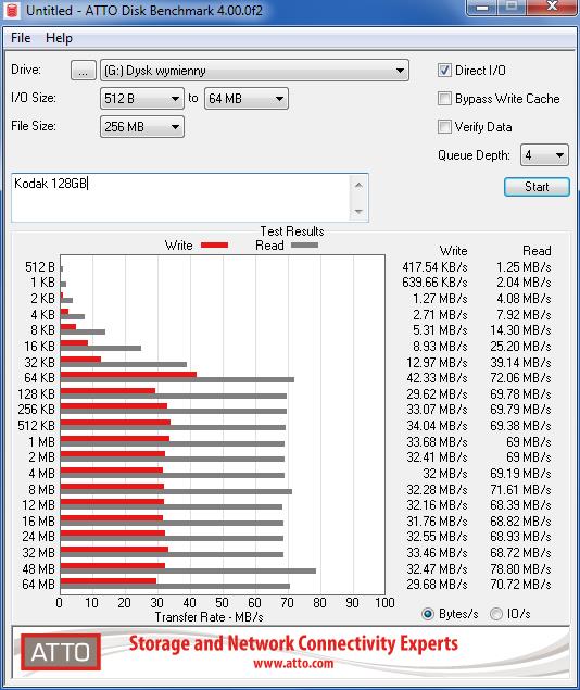

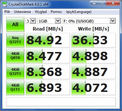

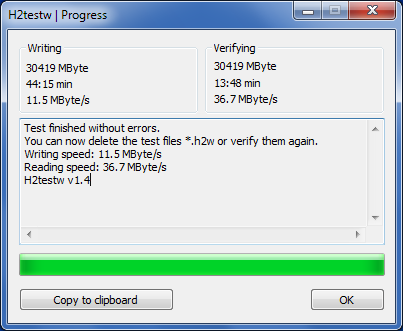

13-08-2019, 02:40 (Ten post był ostatnio modyfikowany: 19-06-2020 19:12 przez szopen.)

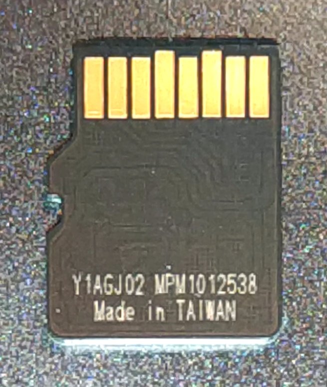

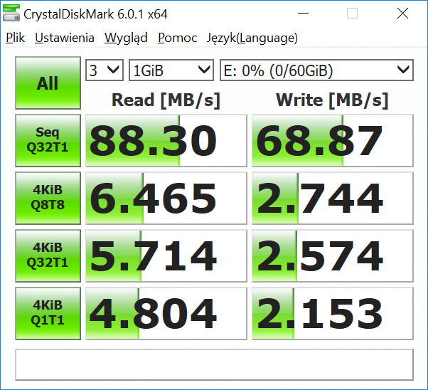

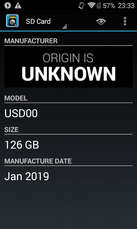

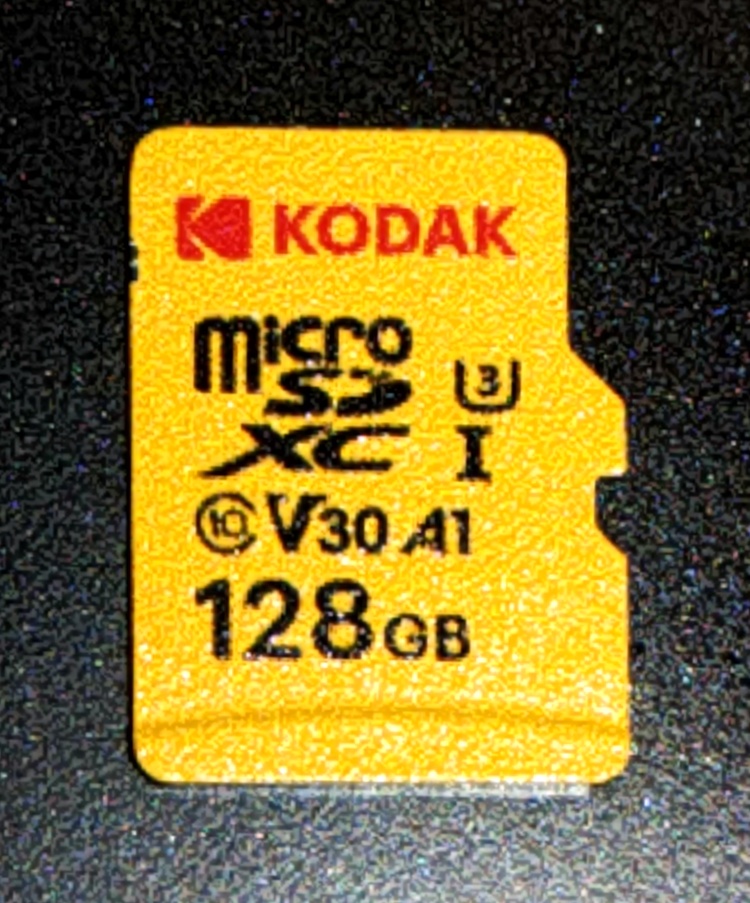

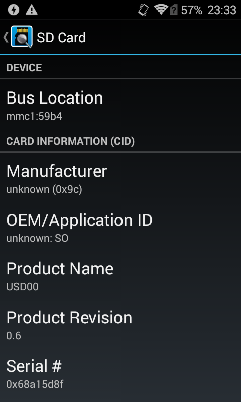

Kodak
model: USD00 rev. 0.6
model na blistrze: EKMSDM128GXC10HPRK
nadruk na awersie karty czerwony (logo brandu) i czarny (reszta) na ciemnożółtym (również nadrukowanym) tle
nadruk na rewersie (prawdopodobnie numer partii i oznaczenie producenta): Y1AGJ02 MPM1012538
pojemność: 128GB
link do "producenta" (kod producenta 0x9c, ale gdzie faktycznie produkowany? sądziłem, że może to być rebrand Emtec'a, ale biorąc pod uwagę niski kapitał zakładowy grupy Dexxon - niecałe 50mln €, oba brandy tj. Kodak i Emtec są jedynie markami handlowymi, a faktyczny producent jest zapewne z ChRL, choć w sumie właścicielem Dexxona jest… Emtec):
http://www.kodakflash.com.cn/product/c/category-0002/
znana też jako "KODAK microSD ULTRA PERFORMANCE Class 10 UHS-1 U3 V30 A1"
http://www.kodakflash.com/kodak-microsd-...cards.html
ATTO 4.00.0f2 win7
CDM 6.x win7
H2testw 1.4 win7

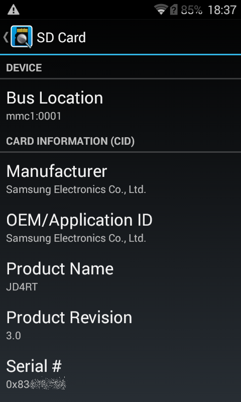

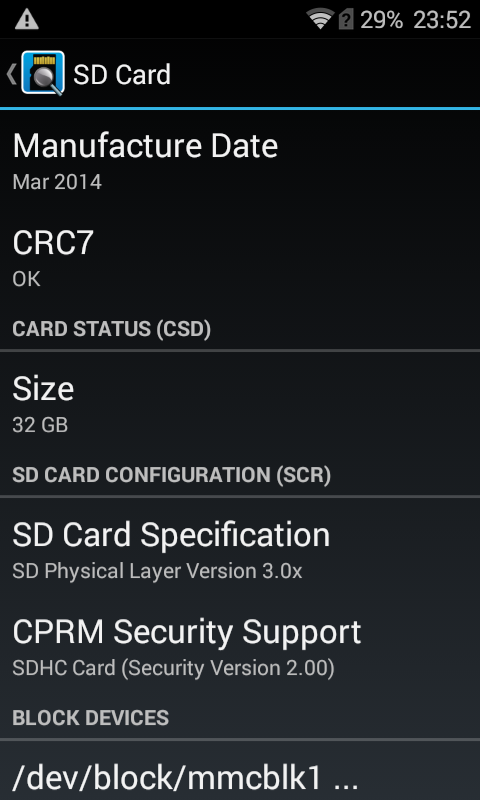

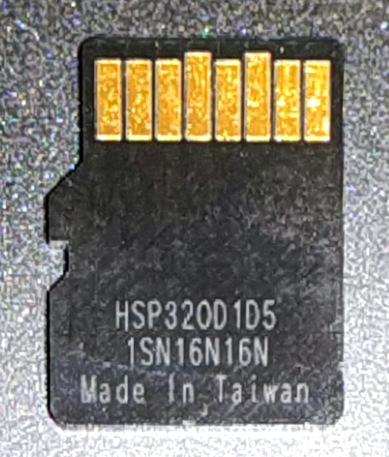

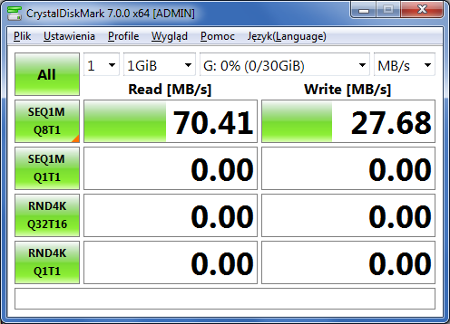

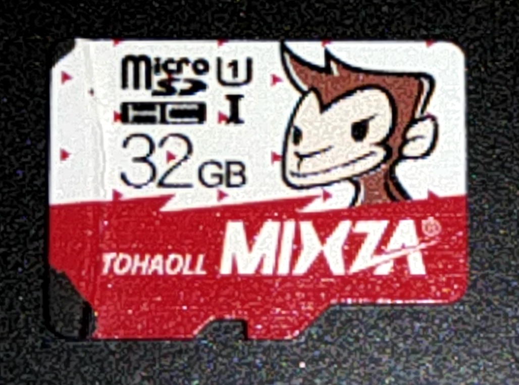

Mixza Tohaoll
kod producenta: 0x12
model: ASTC rev. 3.4
model na blistrze: nieznany
nadruk na awersie karty czarny+brązowy (opis i "małpa") tło biało-czerwone
nadruk na rewersie (prawdopodobnie oznaczenie producenta i numer partii): HSP320D1D5 1SN16N16N Made in Taiwan
pojemność: 32GB
data produkcji: kwiecień 2016
numer seryjny 0x846 (czyli producent nie zadał sobie trudu - prawdopodobnie wszystkie egzemplarze z tym samym numerem)
Karta używana w DVR przynajmniej 2 lata (nie wiem ile ma kilometrów "najechane", bo nie moja) i jak widać po zdjęciach nieco "styrana", jakkolwiek parametry trzyma (użyty czytnik USB2, na czytniku USB3 odczyty są jeszcze szybsze) - przyczyną testu był problem, jak się okazuje uszkodzone gniazdo zasilania w DVR

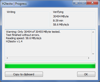

H2testw 1.4 win7 USB2
H2testw 1.4 win7 USB3 tylko odczyt (zapis i tak raczej nie był limitowany możliwościami USB2)
CDM 7.x win7 USB3 test uproszczony (tylko zapis i odczyt sekwencyjny i pojedynczy test)

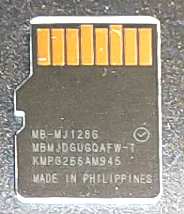

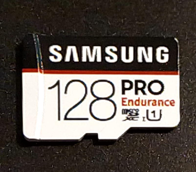

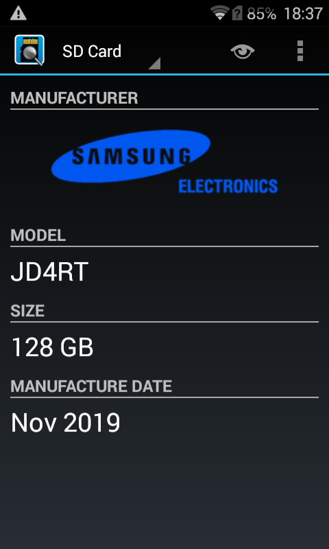

Samsung PRO Endurance
karta dedykowana do DVR, monitoringu i kamerek sportowych
model: JD4RT rev. 3.0
model na blistrze: MB-MJ128G
nadruk na awersie karty czarny+ciemna czerwień (pojemność nazwa serii itd.) tło białe (plastik obudowy)
nadruk na rewersie (grawer laserowy na cienkiej czarnej warstwie materiału karty): MB-MJ128G, numer serii, Made in Philipiness

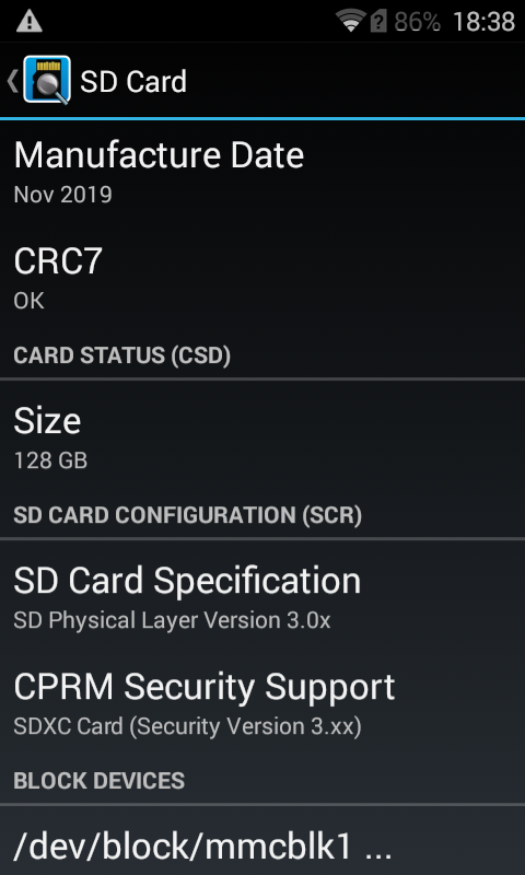

pojemność: 128GB
data produkcji: listopad 2019
AMZ DE 30€-40€ (czerwiec 2020)
CDM 8.x win7 USB3 test uproszczony, "roczny przebieg"
i pełny benchmark
H2testw 1.4 win7 USB3 karta po "covidowym roku" pracy w DVR (czyli raczej mało używana)

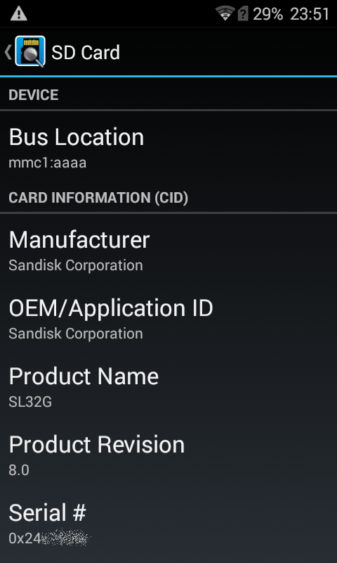

SanDisk Ultra Class 10
model: SL32G rev. 8.0
model na blistrze: nieznany (to stara używana karta, prawdopodobnie MLC sądząc po dacie produkcji)
nadruk na awersie karty biały (napisy - pojemność nazwa serii itd.), tło czerwono-szare (typowe dla tej serii SanDiska)
nadruk na rewersie (jasny nadruk na czarnym materiale karty): numer serii, Made in China
pojemność: 32GB
data produkcji: marzec 2014
