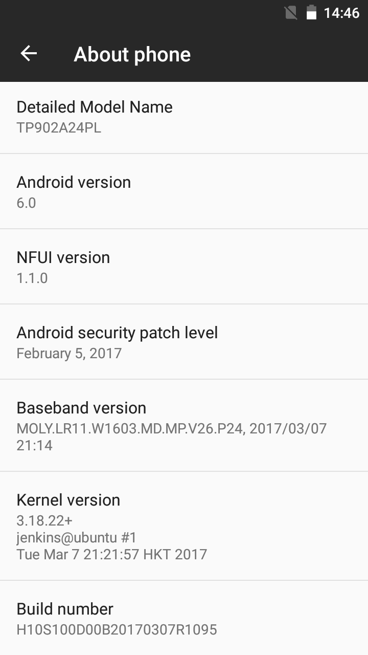

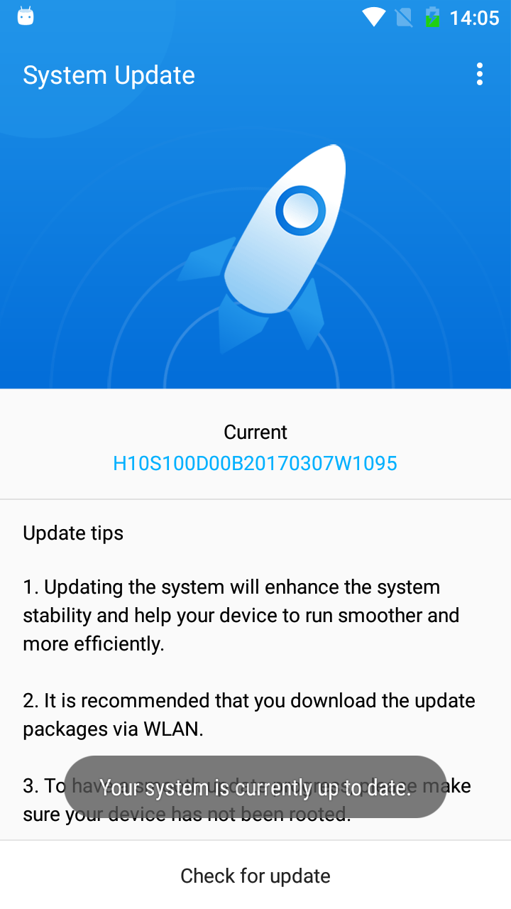

Porozmawialiśmy sobie jeszcze trochę i wychodzi na to, że faktycznie popsuli ludziom telefony. :]
Pół biedy już, że integralność danych w telefonie leży (co oświadcza system check) ale jak się ma starszą wersję andka, np. pudełkowe 6.0, to system zamiast zaktualizować do 7.0 i tam zaaplikować jeszcze parę poprawek, tak jak to było do tej pory, to pobiera tylko i wyłączenie tę trefną aktualizację i uważa, że system jest w pełni aktualny, tu przykład: Nie wiem co gorsze, czy ten system check fail, czy życie w przeświadczeniu, że telefon mający andka 7.0 jest w pełni aktualny na 6.0. ![]() Przedstawiłem supportowi jak to wygląda i jestem ciekaw odpowiedzi. Może się znajdzie jakiś pliczek ZIP mający wszystkie aktualizacje bez tej ostatniej i będzie można go sobie wgrać po ludzku. :] |

Wygląda na to, że mój opieprz posłany do polskiego TP-Link prawie 2 miechy temu (że popsuli ludziom telefony) w końcu przyniósł jakiś efekt, tzn. domyślam się, że to moja wina (albo zasługa), bo kontakt z supportem się zerwał i od tamtego czasu nie było od nich żadnego odzewu.
![]() Ten fon leżał sobie nieużywany przez ten czas. Czyli jednak coś poprawili bo ja nic nie rusałem a aktualizacja w końcu widzi update do 7.0 a nie bezpośrednio do tej najnowszej psujki która rozwala integrację danych. Nie wiem jak wygląda jeszcze sprawa z kolejnymi aktualizacjami po tym update do 7.0 ale chyba raczej nie będę sprawdzał. Może gdyby support TP-Link był bardziej rozmowy, to by mi się chciało, a tak to raczej dam update do tego 7.0 jak będę miał chwilę czasu, wywalę appkę OTA (lokalnie bez root) i koniec z kolejnymi aktualizacjami. ![]() |
