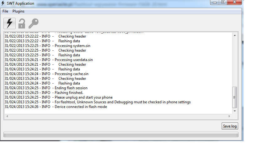

No i stało się, przekombinowałem i teraz mi telefon sypie błąd, między innymi przy starcie urządzenia: "niestety, aplikacja com.sonyericsson.usbux została zatrzymana"
Możliwe, że stało się to tak, że najpierw programem może jakąś apke zintegrowaną z systemem (jakieś pliki czy coś, nie znam się) przeniosłem na kartę SD (wg programu) potem przenosiłem to wszystko co przeniosłem na kartę SD z powrotem na pamięć urządzenia tak jak to było na początku, bo i tak nie widziałem, żeby coś się przenosiło, uruchomiłem na nowo telefon i zaczęły się problemy. Resetowałem i przywracałem ustawienie fabryczne, troszkę pomogło, ale i tak ten błąd się sypie m.in przy starcie, albo jak wejdę w ustawienia -> pamięć a także ustawienia -> zabezpieczenia . Na razie tyle zaobserwowałem. No nic backupu nie zdążyłem zrobić, jak wcześniej przewidziałem, dobrze że ktoś udostępnił czystego JB, teraz tylko muszę się nauczyć i popróbować jak go wgrać ![]() na stronie http://www.hackmyandroid.com/manually-fl...ria-e/5272 podane jest Turn off your phone and boot it into flash mode. To do this, press and hold the volume down button and inset the USB cable that is already connected to the PC running FlashTool. You must see a green LED light up on your phone. O co dokładnie chodzi w części pogrubionej? Widzę, że to nie będzie jednak takie łatwe. Dochodzę do tego 4 kroku, uruchamiam na nowo telefon, i pisze mi prócz tego 1 błędu "niestety, proces android.process.media został zatrzymany. Mam nadzieje, że ja coś źle robię, aczkolwiek mam złe przeczucie;P Przed drugim razem wyjąłem kartę SIM oraz SD i sflashowalem go ponownie. Jest już trochę lepiej bo błędu nie wysypało na starcie i mogę już wejść w ustawieniach w pamięć oraz zabezpieczenia, ale jak wchodzę w ustawieniach w aplikacje i przejeżdżam do wszystkim to wyrzuca mi błąd i zamyka ustawienia. Tylko ten soft nie jest chyba czysty JB, bo instalują się takie rzeczy jak Play filmy itd, wcześniej miałem o T-mobile te same rzeczy i była możliwość usunięcia, teraz niestety się nie da. To tak na szybko |

(31-05-2013 12:28)raven.michal17 napisał(a): No nic:D backupu nie zdążyłem zrobić, jak wcześniej przewidziałem, dobrze że ktoś udostępnił czystego JB, teraz tylko muszę się nauczyć i popróbować jak go wgrać :)No to dopiero...l Cytat:podane jest Turn off your phone and boot it into flash mode. To do this, press and hold the volume down button and inset the USB cable that is already connected to the PC running FlashTool. You must see a green LED light up on your phone. Wyłącz telefon i uruchom w trybie flash, prztrzymaj przycisk głośności w dół i podłącz wtedy kabel USB do komputera w którym jest uruchomiony flashtool powinieneś zobaczyć diode zielona na telefonie Wysłane z mojego GT-I9305 |

Sony Xperia E - w kilku zdaniach
Dzięki spag za wyjaśnienie, ale do tego czasu już do tego doszedłem ;D
Dziwna sprawa z tymi apkami, włączyłem na nowo telefon, apki o których mówiłem znikły, dodatkowo nie wywala już ww błędu. Ok sprawdzam dalej ! Nie ogarniam już tego, problem znów powrócił, czyli raz jest raz nie, ch w czego! |

Tak oczywiście, poszukam, narazie zainstalowalem sony update service i właśnie sflashowało mi na nowo softa, dam znać co i jak.
Znów to samo. No nic, chwila przerwy, ide polatać za piłeczką, wrócę do zabawy wieczorem |
