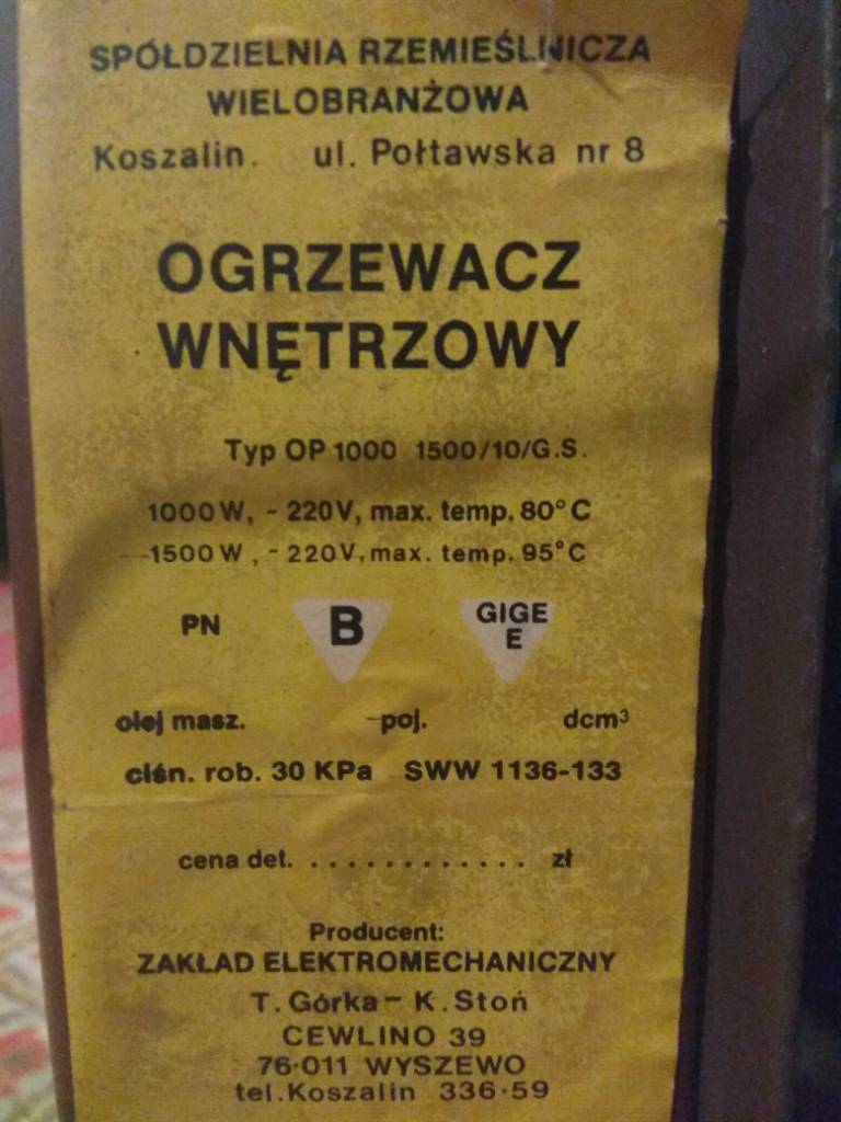

szopen napisał(a):chyba, że masz na myśli jakiś grzejniczek naprawdę małej mocyMoc jest nieznana. Nie mam miernika mocy. Mam tylko zwykły multimetr. Na tabliczce znamionowej jest bałagan informacyjny, albo po prostu ktoś zapomniał w fabryce zaznaczyć długopisem, ale mogę się domyślić, że ma moc albo 1000W albo 1500W. Gógle absolutnie nic nie znalazło na temat firmy ani modelu. Znacie jakąś dobrą wyszukiwarkę? ![]() Z drugiej strony sterowałem grzejnikiem 2200W programatorem z rossmanna za 20 zł i nie było problemu. Ewentualnie mogę olać ten cały bajzel i zostać przy tym programatorze. ![]() |

Ekonomista napisał(a):Moc jest nieznana. Nie mam miernika mocy. Mam tylko zwykły multimetr.Żaden miernik mocy nie jest potrzebny - obciążenie jest rezystancyjne, czyli działa tu zwykłe prawo Ohma (mimo prądu przemiennego). PRZYPOMINAM O NAPIĘCIU SIECIOWYM O WARTOŚCI GROŹNEJ DLA ZDROWIA LUB ŻYCIA! więc potrzebne są 2 pomiary do oszacowania mocy z wystarczająco dużą dokładnością i możesz to wykonać średniej klasy multimetrem (byleby miał odpowiedni zakres dla napięcia i prądu przemiennego) 1) pomiar napięcia (na zakresie przynajmniej 250V~) bezpośrednio na wtyczce/zaciskach grzejnika 2) pomiar prądu (na zakresie 10A~ lub wyższym) tu konieczne jest połączenie szeregowe miernika z urządzeniem, więc do tego jest konieczne przygotowanie odpowiedniego układu pomiarowego (bo pomiar metodą typu rozkręcenia wtyczki jest po prostu niebezpieczny- jeśli ktoś nie wie jak się za to zabrać, niech nawet nie próbuje) 3) uzyskane wyniki (w V i A) mnożysz, uzyskujesz moc w W wariant dla multimetru wyposażonego w pomiar prądu stałego (uzyskamy tylko przybliżony wynik, ale pozwoli na jakieś dostatecznie dokładne szacowanie mocy) miernik na zakresie pomiaru prądu (10A=) można włączyć za mostkiem Graetza (oczywiście o odpowiedniej obciążalności - czyli >10A) Ekonomista napisał(a):Gógle absolutnie nic nie znalazło na temat firmy ani modelu. Znacie jakąś dobrą wyszukiwarkę? TongueW dzisiejszych czasach to aż strach używać sprzęt, którego taka wyszukiwarka nie znajduje wcale (ale może trzeba w preferencjach wyszukiwania dodać inne języki oprócz polskiego?) google zwykle bije konkurencję, ale nie jest "jedynym słusznym wyborem" skoro jesteś fanem ms: https://www.bing.com/ a teraz reszta https://duckduckgo.com/ https://search.yahoo.com/ https://www.yandex.com/ https://www.ask.com/ http://www.lycos.com/ i dla tych co się nie boją innych języków ![]() https://www.yandex.ru/ http://www.baidu.com/ a czasem dość ciekawe rezultaty (jednakże dotyczące jedynie "dóbr konsumpcyjnych" można znaleźć na ebay'u czy amazon'ie), ale przeważnie i tak google pokaże (te same) wyniki wśród masy swoich Ekonomista napisał(a):Z drugiej strony sterowałem grzejnikiem 2200W programatorem z rossmanna za 20 zł i nie było problemu. Niby "to nie moja sprawa, czy ktoś zamierza puścić swoją chatę z dymem, czy nie", ale póki na co dzień mieszkam w bloku to jednak jest to w moim interesie, aby ktoś nie puścił mnie z dymem, więc - czasem trzeba trochę otworzyć swój umysł i nie koncentrować wszystkiego na sobie… Nawet jeśli możesz puścić z dymem tylko i wyłącznie swój dorobek życia, to jednak ja bym się głęboko zastanowił nad używaniem sprzętu bez certyfikatów (choć i nawet one nie gwarantują 100% niezawodności i bezpieczeństwa). W każdym razie do rzeczy - w Rossmanie raczej spodziewam się sprzętu z certyfikatami i jakkolwiek na tyle przebadanego, że parametry z tabliczki znamionowej są prawdziwe (a cena jest odzwierciedleniem możliwości urządzenia i zainteresowania nim klientów - rzeczy "smart" są po prostu modne, mimo, że wcale niekoniecznie oferują specjalnie większą funkcjonalność, a za rzeczy modne płaci się więcej czasem duuużo więcej ![]() PS co to za model i producent tego grzejnika? Statystyki Folding@home |

Tabliczka znamionowa:https://uploads.tapatalk-cdn.com/20171029/9a5a4c450b895feec6ced3e953c1d058.jpg

pocieszenie - są tu "przedunijne" atesty "B" i "GIGE-E" więc nie ma obaw, że to chińczyk, który niebawem stanie w ogniu
(więc ten grzejnik, jak rozumiem olejowy, ma już zdecydowanie "swoje lata" i to pewnie ze 30, a może i więcej? - obowiązek podawania ceny detalicznej na wyrobach skończył się chyba na początku lat 90, 5-cyfrowy numer telefonu, "wyrób rzemieślniczy" ![]() ciekawe czy producent grzejnika zakończył działalność jeszcze zanim nastała "doba internetu" chciałeś znaleźć coś na temat w internecie, oto adres: http://www.feniks-koszalin.pl/ ale raczej nie ma co liczyć na jakiekolwiek informacje o rzemieślnikach, którzy "wystrugali" twój grzejnik ![]() Statystyki Folding@home |

To kawał historii, a grzejnik, który mam jest mało używany - jeszcze "pachnie" olejem podczas pracy.
