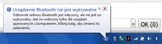

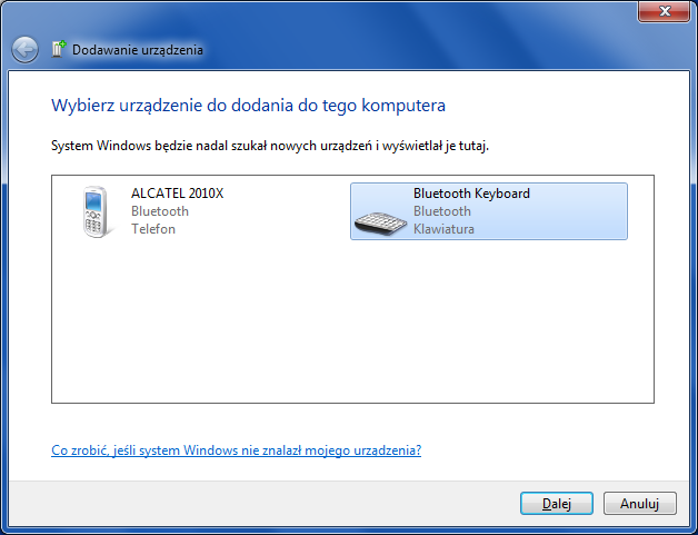

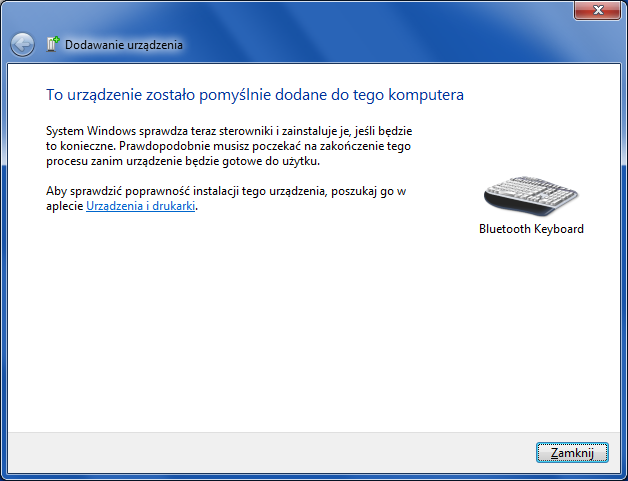

skoro win7 to na 100% nic nie musisz ściągać (chyba, że nie masz wszystkich sterowników)
jeśli to nie jest system wgrany z recovery tylko instalowany ze zwykłego nośnika. to powinieneś zainstalować wszystko co jest dostępne (chyba, że już to wszystko instalowałeś) jeśli masz wątpliwości czy komputer działa poprawnie to spróbuj sparować z nim np. telefon… w ten sposób sprawdzisz czy komputer paruje się poprawnie słuchawki działają skoro parują się z telefonem (i NIE mogą być podłączone z telefonem w trakcie parowania z komputerem więc usuń je teraz ze sparowanych w telefonie) parowanie w win7 polega na 1) ikona ma być biało-niebieska (jeśli jest czerwononiebieska to musisz włączyć bluetooth) 2) w menu (z ikonki bluetooth w trayu) - pojedyncze kliknięcie (dwuklik wyświetla wszystko co JUŻ masz sparowane z tym komputerem) wybierasz "sparuj urządzenie" 3) okienko w pierwszej chwili jest puste, uruchamiasz teraz tryb parowania w słuchawkach (nie wiem jak przecież nie mam takich może jednak trzeba coś wcisnąć? chociaż zasadniczo parowanie na wstępnym etapie powinno przebiegać tak samo niezależnie od tego do jakiego systemu parujesz dane akcesorium) MUSI się pojawić ikona urządzenia audio (słuchawki?/głowa? no nie pamiętam) 4) klikasz zaznaczając tą ikonę i dalej - tu system przeprowadzi parowanie w taki sposób w jaki kontroler dogadał się z akcesorium (czyli z PINem albo bez…) 5) to tyle nic tylko używać jeśli nie możesz sparować telefonu (musi być w "trybie widoczności") i komputera to znaczy, że masz już coś zwalone w systemie prawdę mówiąc nie widzę szansy na zdalną naprawę tego problemu, a nie zwykłem nikomu polecać reinstalacji systemu, to jednak po bluesoleil, to chyba może być najprostsza metoda… przykładowy kompletny proces parowania z klawiaturą bluetooth w załącznikach (hehe znalazło mi telefon sąsiada ;D) ostatni obrazek to jedyny błąd jaki udało mi się wygenerować - klawiatura była widziana przez komputer, ale nie w trybie parowania (ta klawiatura ma specjalny przycisk parowania) Statystyki Folding@home |
![]() Toronto (2016-06-09) |

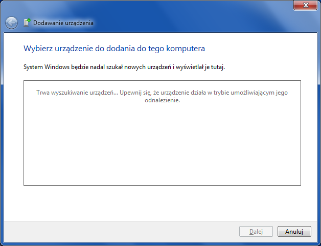

Dzięki śliczne. Wieczorem będę się "bawił" dalej tym problemem. Dam znać jakie efekty uzyskałem. A, tak na marginesie powiem, że niestety, ale wielu moich rówieśników /nie wyłączając mnie/ zna się na technice komputerowej tak, jak prosiak na gwiazdach hehehehe
![]() Tak na szybko sprawdziłem i laptopa z telefonem też nie można sparować.., laptop nadal nie widzi/nie wyszukuje żadnych urządzeń..Ikona blutu jest niebieska, ale chyba brak tych sterowników. Teraz sobie przypomniałem, że laptop był kilka lat temu całkowicie resetowany,/wgrywano od nowa oprogramowanie/, bo się zawiesił i coś tam w nim padło. Robił to wtedy okazjonalnie poznany w szpitalu kolega... |
