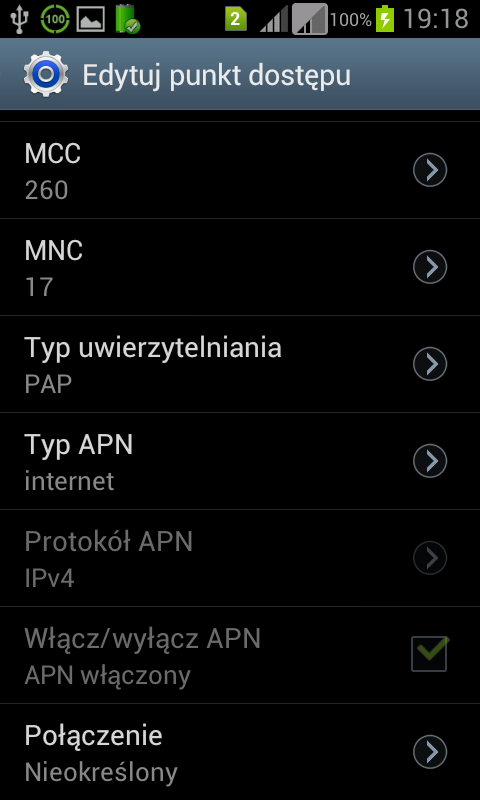

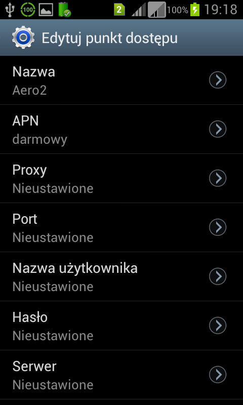

Mam takie ustawienia. Czy możecie mi skorygować? Przełożyłam tak, jak ma być, czyli slot1 - play, slot2 - aero. I uwaga: Tryb pracy w play: GSM Tryb pracy w aero2: WCDMA Komunikat telefonu: Dwie karty SIM nie mogą używać sieci 3G jednocześnie I teraz obiecane screeny (rozkładam na dwa posty, bo się w jednym wszystkie nie mieszczą) c.d. |
20-03-2014, 21:06
Samsung GT-S7562
Na oko wszystko się zgadza. To, że dwie karty nie mogą pracować w 3G jednocześnie - też.

na 1/2 obrazku drugi "haczyk" od góry jest zbędny do działania, ale raczej nie powinien w niczym przeszkadzać komunikat o pracy w 3G tylko 1 karty SIM należy zaakceptować Aero2 w drugim slocie SIM było tylko przykładem - w telefonach gdzie sloty są równoprawne nie ma znaczenia którego slotu użyjemy (sprawa wygląda inaczej gdy sloty oznaczone są obsługiwanymi technologiami tak jak np. w HTC One dual sim 802w DSA) Statystyki Folding@home |
