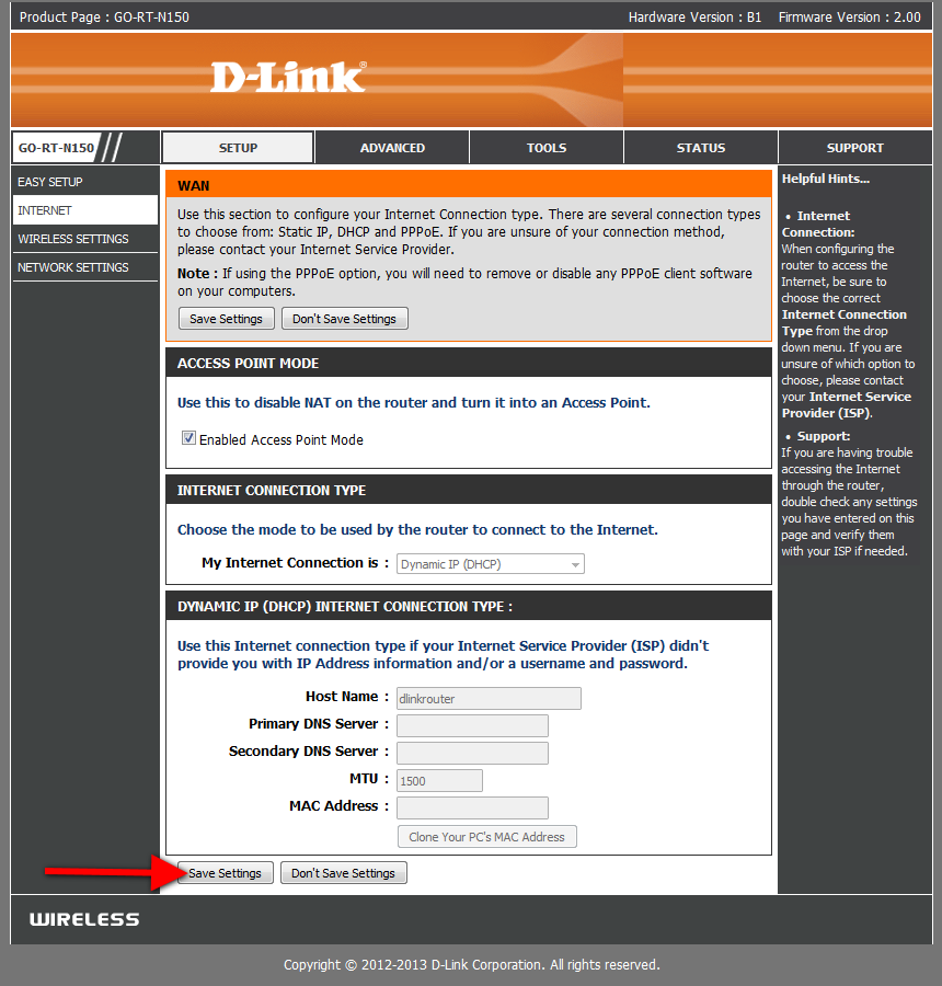

i pierwsza mała aktualizacja:
D-Link GO-RT-N150 ma w menu opcję wyłączenia routera i pracy jako AP (co de facto jak sądzę robi dokładnie to samo co opisałem na wstępie, ale dostępność tego rozwiązania jako opcji zdecydowanie ładniej wygląda, uwaga ta opcja nie zrobi z niego AP-client'a) no i powiedzmy sobie - parametry nie są jakieś szczególne, ale raczej trudno kupić nawet prosty AP za 15zł (choć prosty AP ma zdecydowanie więcej możliwości )wersja B1 która jest dostępna w sklepie działa fabrycznie z firmware w wersji 2.00 (jest to dokładnie ta sama wersja którą można pobrać jako oznaczoną 2.00b05) więc o ewentualnych aktualizacjach zapominamy ponadto w sklepie jest wersja wyposażona w POLSKI pakiet językowy, który jest niedostępny do pobrania (nie wiem czy przeszukałem cały internet, ale z pewnością zaglądałem w takie miejsca, których "zwykły Kowalski" nie odwiedza, więc jeśli go usuniemy zostajemy prawdopodobnie na zawsze z językiem angielskim lub paroma nakładkami m.in. niemiecką) na pocieszenie - pakiet ten działa tylko w odniesieniu do "quick setup", a jego polszczyzna jest dość "łamanym językiem", wszelkie zaawansowane funkcje są już w normalnym angielskim menu, a generalnie jak zobaczyłem rozwiązania w quick-setup'ie typu ustawienia hasła do gui poprzez skopiowanie hasła do wifi… to zdecydowanie odradzam konfigurowanie w ten sposób aaa i jeszcze jedno - posiadanie routera D-Link (niektórych modeli, ale ten raczej się kwalifikuje) uprawnia do półrocznego darmowego korzystania z serwisu DynDNS w bardzo podstawowej ofercie, czyli uprawnia do jednego adresu postaci: twoja_dowolna_nazwa.dlinkddns.com dodatkowo trzeba spełnić warunek przynajmniej comiesięcznego aktualizowania swojego adresu (czyli inaczej mówiąc trzeba z tego korzystać, w przeciwnym razie przepada) rejestracji dokonujemy tam: https://www.dlinkddns.com/ a konkretniej https://www.dlinkddns.com/signin/ dlaczego o tym wspominam? - otóż serwisów tego typu w tym bezpłatnych jest przynajmniej kilka, ale ten router potrafi skorzystać tylko z płatnego od kilku lat DynDNS (w tym z jego częściowo bezpłatnej wersji, czyli: dlinkddns) w przypadku korzystania z dostępu do internetu u operatora komórkowego oczywiście serwisy DDNS nie mają sensu (poza szczególnymi przypadkami abonamentów umożliwiających dostęp z zewnątrz), ale ten router nadaje się na łącza typu kablowego (czyli Ethernet np. sieci osiedlowe, czy więksi operatorzy np. tvk czy ADSL, pod warunkiem posiadania modemu ze złączem Ethernet) PS jeśli jest ktoś chętny na uwalenie swojego routera, to jest dostępne firmware dla innych rewizji sprzętowych, które prawdopodobnie w rzeczywistości są innymi routerami (ja nie zamierzam ryzykować, bo ten sprzęt już ma przewidziane swoje zastosowanie) PPS tak poza konkurencją - mimo, że kupiłem 1 egzemplarz jestem wciąż całkiem pewien, że nie jestem fanem D-Linka (a nawet powiem więcej wciąż odczuwam pewną antypatię )
