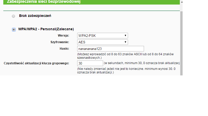

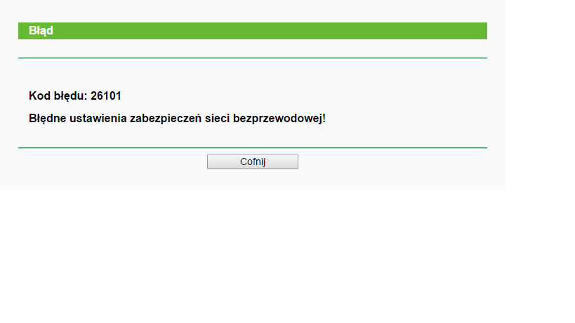

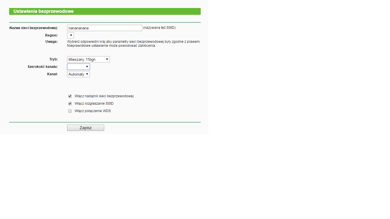

Mam problem z ustawieniem szyfrowania wpa/wp2
Wywala mi kod błędu 26101
Ustawienia bezprzewodowe ustawione jak poniżej. Regionu nie mogę wybrać, a szerokość kanału pomimo, że ustawiam na automatyczną, znika sama.
Zabezpieczenia sieci bezprzewodowej na zdjęciu poniżej
Przy zapisywaniu wywala w.w. kod blędu 26101.
Gdzie jest problem? Jedynie WEP udało mi się skonfigurować poprawnie.
Zauważyłem też, że czasami zrywa połączenie i zanim się połączy ponownie, to niebieska dioda miga dłuższą chwilę. Czy to normalne w tym połączeniu? Póki co ciężko mi ocenić czy to częste zjawisko bo od niedawna używam w takim zestawie.
21-05-2017, 14:31
Router do pracy ciągłej z Huawei e173-u2
zresetuj router do ustawień fabrycznych, bo to wygląda podobnie do błędów w konfiguracji po upgrade firmware i użyciu ustawień z innej wersji softu
a dopiero potem zacznij go konfigurować "od zera"
21-05-2017, 17:55 (Ten post był ostatnio modyfikowany: 21-05-2017 18:34 przez raven.michal17.)
RE: Router do pracy ciągłej z Huawei e173-u2
Resetowałem router przyciskiem z tyłu obudowy (około 10 sekund). Router kupiłem używany gdzie Pani zapewniała, że zmiana firmware byłaby ponad jej możliwości.
update -> faktycznie pomógł reset do ustawień fabrycznych. Jak zauważyłem znowu się popsuło gdy przeszedłem "szybka konfiguracja" wybrałem ręcznie aero i wklepałem APN darmowy. Znowu przywróciłem ustawienia fabryczne i jak już sam sobie znalazł i połączył z aero to wszystko gra.
