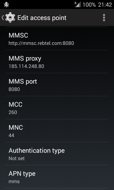

Ok, wygląda na to, że konfiguracja telefonu pod tę sieć rebtel nie odbywa się automatycznie i wymagana jest przeprowadzenie paru dodatkowych kroków:
![]() https://cdn.rebtel.net/upload/v3/sim/faq...ndroid.png |

No LTE już działa ale nie działają MMS przy takiej konfiguracji (jak dodaje drugi APN dla MMS to znika po dodaniu, to normalne?
). A SMS to da radę wysyłać ale nie przychodzą na numer rebtela.Ok już chyba wiem. Jak się dodaje te APN i tam się ustawi MNC na 44 (domyślny), to wtedy APN zostaje na liście APN. Jak się ustawia to co piszą czyli 06, to wtedy znika. Niby ten 06 jest w obu przypadkach i internet i mms ale nawet jak się próbuje dodać ten OD z 06, to on też nie działa. Działa za to przy 44. Może coś innego w tym MNC trzeba ustawić?

Ja mam ustawione inaczej… w szczególności MNC 44, a nie 06 (ta konfiguracja internetu przyszła SMSem konfiguracyjnym), kartę Rebtela mam w telefonie bez obsługi LTE więc nie sprawdzę co z LTE, ale internet działa przynajmniej od dnia przeniesienia numeru (wcześniej chyba nie sprawdzałem, albo po prostu działało "od strzału").
MMSy miałem nie ustawione, ale faktycznie nowy profil znika po wpisaniu MNC 06 (jeśli wpisuję 44 nie znika) przetestuję wkrótce (bo normalnie MMSy używam ekstremalnie rzadko), więc skonfigurowałem tak jak powyżej tylko z innym MNC (u mnie jest 44). Możliwe, że w niektórych wersjach androida może być problem z 2 profilami zawierającymi ten sam APN, ale tu kwestię rozwiązuje wpisanie byle czego i w ostatnim kroku (po wcześniejszym zapisaniu) zmiana APN na właściwy Sprawdzone - MMSy z moimi ustawieniami (załącznik) latają w obie strony. Statystyki Folding@home |
