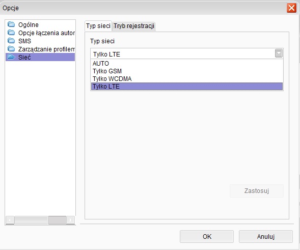

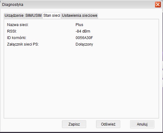

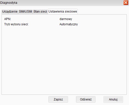

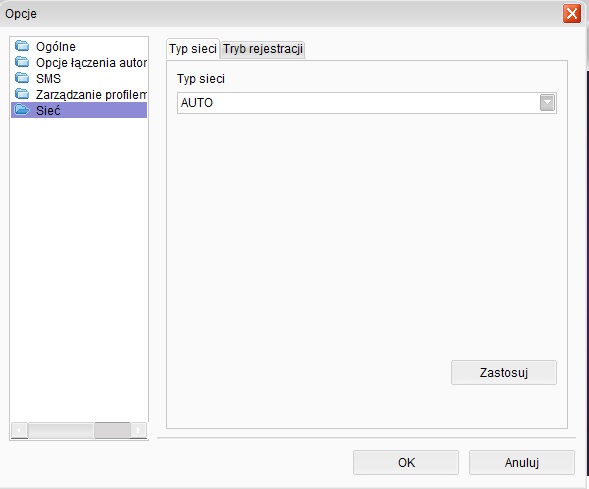

Na screenach wygląda to tak:

Na 3 obrazku jest siła sygnału (RSSI) i wynosi -84dBm, czyli stosunkowo mało - za przyzwoity poziom można uznać >-70dBm).
Ta wartość jest dość mocno zmienna w czasie, więc pojedynczy pomiar jeszcze o niczym nie świadczy, ale skoro zauważyłeś problem z sygnałem, to zapewne jest to generalnie sytuacja długotrwała, a nie chwilowa.
Na pozostałych screenshot'ach nie widać w jakim pasmie masz połączenie (eksperymenty polegające na wyborze pasma możesz zrobić samodzielnie, oczywiście po rozłączeniu - opcje powinny być dostępne w miejscu widocznym na obrazku 5, jeśli ich nie będzie tzn. ta wersja Mobile Partner obrandowana dla Play nie ma takich opcji, można użyć innego menadżera połączeń, np. niebrandowanego Mobile Partner lub czegoś alternatywnego).

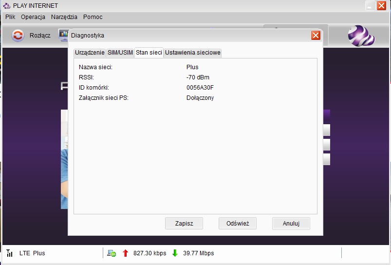

Przełożyłem modem w drugą część okna i trochę lepiej to wygląda ale mogło by być lepiej. Jeszcze pomieszczenie w którym mam komputer i modem jest w połowie w ziemi, okna są na wysokości około 50 cm od powierzchni gruntu, więc może by coś dało żeby antena była wyżej.
Połączenie miałem ustawione na AUTO czy mam zmienić np. na tylko LTE ?

bogdanzieba napisał(a):pomieszczenie w którym mam komputer i modem jest w połowie w ziemi, okna są na wysokości około 50 cm od powierzchni gruntu
Kiedykolwiek było tam lepiej z zasięgiem? wcześniej nie wspominałeś, że chodzi o połączenie praktycznie z piwnicy…
(im niżej tym bardziej prawdopodobne problemy z sygnałem)
Jak rozumiem podstawowy problem dotyczył prędkości, bo chyba w innym wypadku nie zwróciłbyś uwagi na siłę sygnału?
Jest lepiej?
Jeśli chodzi o prawy obrazek, to miałem na myśli wybór pasma czyli coś w rodzaju 800Mhz, 2100MHz czy B8, B1 itd. sam wybór technologii jaki tu jest dostępny sytuacji zwykle nie zmienia (choć w szczególnych przypadkach, gdy przeciążona jest tylko część LTE stacji bazowej, bywa, że wymuszenie 3G daje lepszy download niż w LTE ale to naprawdę sytuacje wyjątkowe).
Możesz spróbować alternatywnych rozwiązań menadżerów połączeń - tam zwykle wybór pasm jest dostępny (linki wyżej).

Dziś (05.08.2021 r.) zasięg idealny, dostęp do internetu i prędkości też zadowalające. Pewnie to przez lepszą propagacje fal.

szopen napisał(a):Na pozostałych screenshot'ach nie widać w jakim pasmie masz połączenie (eksperymenty polegające na wyborze pasma możesz zrobić samodzielnie, oczywiście po rozłączeniu - opcje powinny być dostępne w miejscu widocznym na obrazku 5, jeśli ich nie będzie tzn. ta wersja Mobile Partner obrandowana dla Play nie ma takich opcji, można użyć innego menadżera połączeń, np. niebrandowanego Mobile Partner lub czegoś alternatywnego).
I tu jest podstawowa sprawa - absolutnie powinieneś wyłączyć ustawienia automatyczne - tak by modem nie łączył się w LTE i wymusić 3G/UMTS. Przy automatycznych ustawieniach nawet jak to LTE jest na granicy możliwości odbierania przez system antenowy i modem, to i tak próbuje on łączyć się co powoduje tylko przerwy w transmisji, wydłużenie pingów itd. Bardzo często technologia 3G pracuje stabilnie i z większymi prędkościami w takim przypadku.
