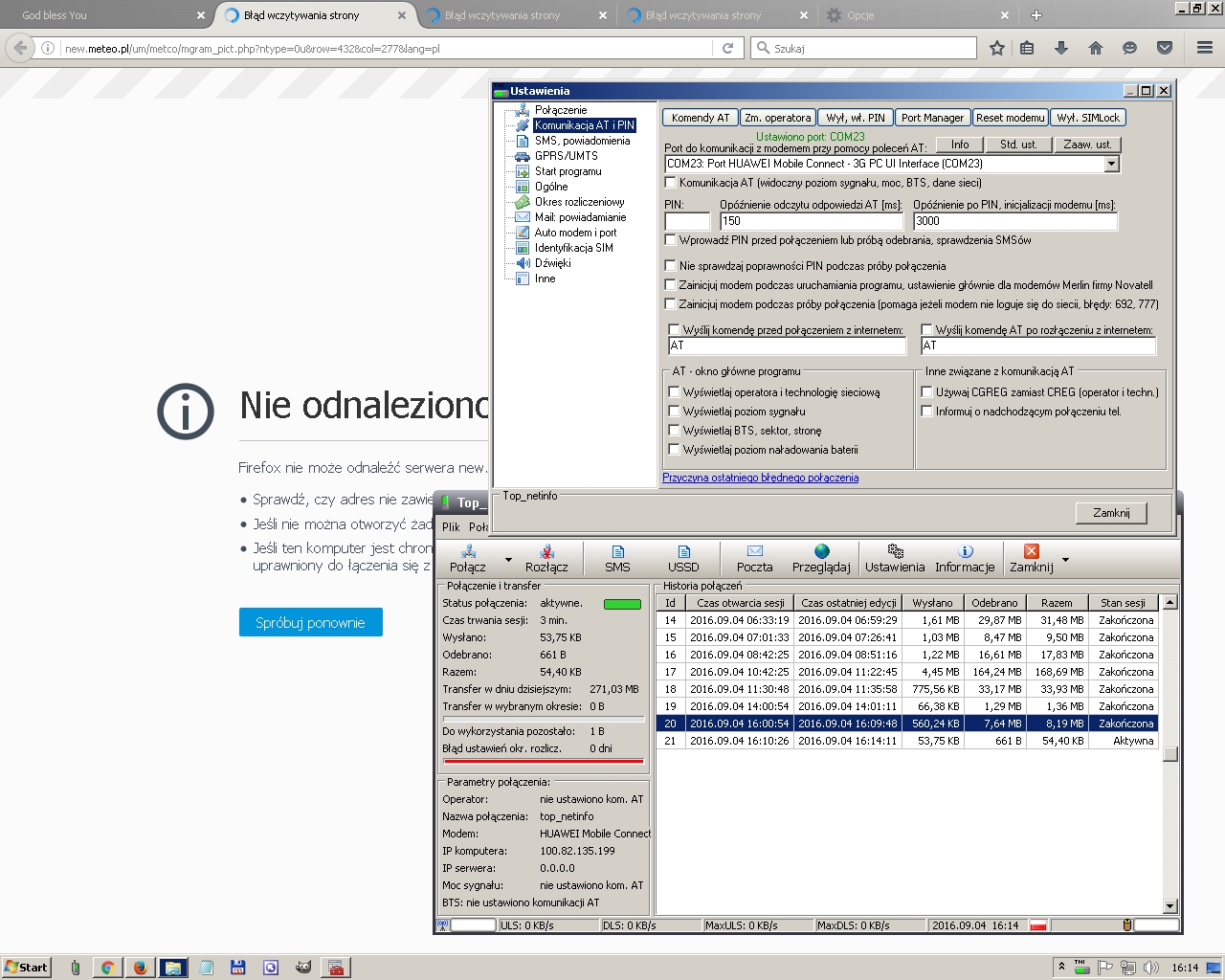

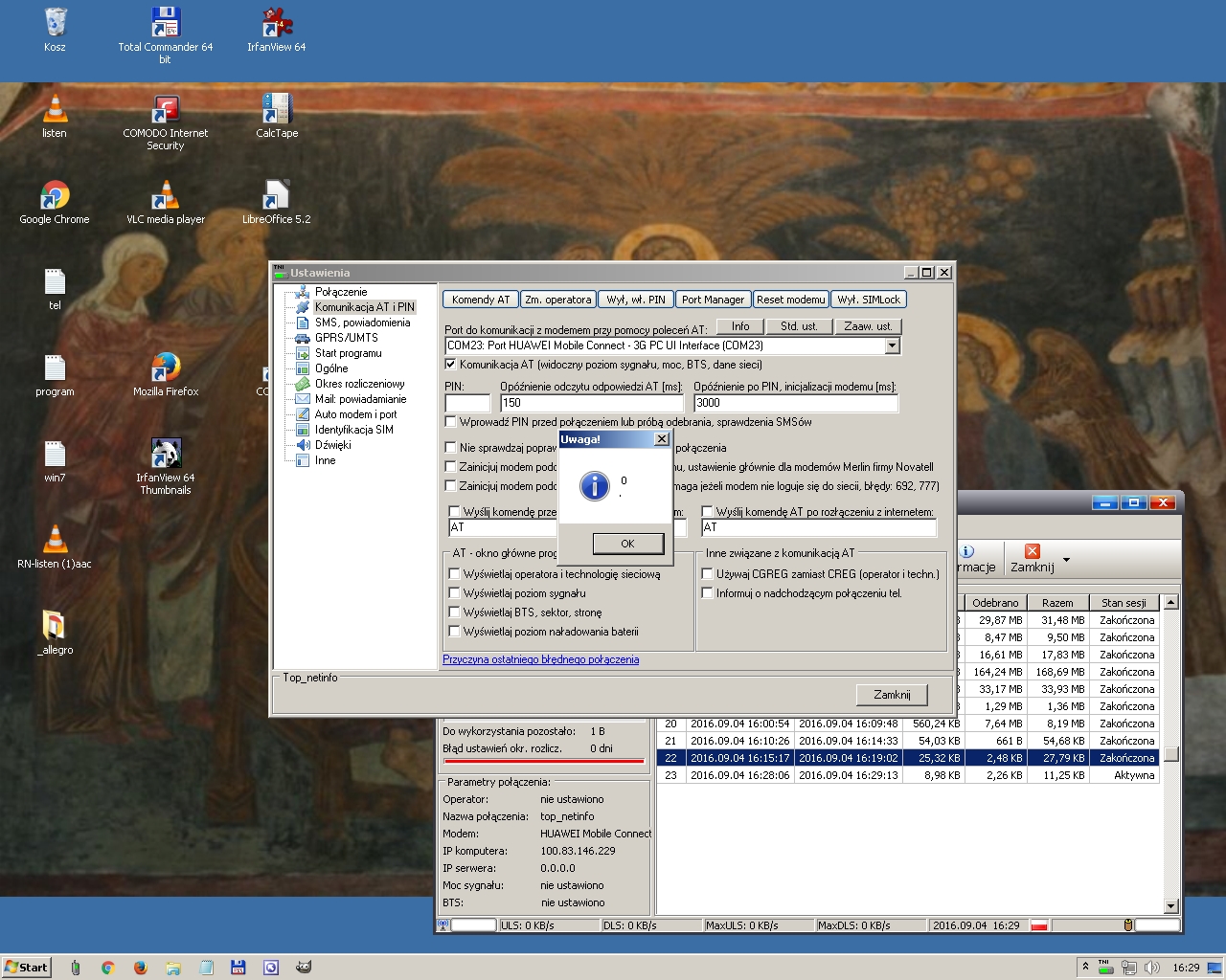

Niestety jak pisałem powyżej modem od początku był problematyczny. ale jakoś go używałem. Dzisiaj całkowicie odmówił posłuszeństwa i pod win7 i pod linuxem. Generalnie pod ubuntu jednak jestem w stanie się łączyć przeważnie na dłuższą chwilę, choć czasem tez nie widzi modemu, pomaga restart, ale nie zawsze. Bywało tak że musiałem dac sobie spokój z netem bo restart nie pomagał. Natomiast windows7 sp1 zachowuje sie generalnie zawsze tak samo: po uruchomieniu komputera i tni sieć chodzi. Ale po kilku minutach, np po 3 minutach, regularnie trace dostęp do internetu. Próbowałem jak na razie odinstalować sp1 w win 7, ale to nic nie pomogło. wgrywałem sterowniki: 5.05, tez nie pomaga. Akurat potrzebuje internetu pod windows a tu taki problem. W załączeniu printscreeny. top-netinfo sie jakby przywieszał, kolejne odpalenia tni nic nie pomagają, czasami się łączy z siecią jakby - niby świeci na zielono, ale możliwości np otwarcia stron już nie przywraca, a czasem już nie chce się połączyć. W takiej sytuacji doinstalowałaem Media Player orginalny z modemu, on się połączył z internetem, ale no dosłownie 2 strony z wp pozwolił otworzyć i więcej nie, widać na zdjęcich jak jest wyszarzony przycisk połącz.
Mam niby jakis paragon ze sklepu na 2 końcu Polski, zakupiony we wrześniu 2015, nie wiem czy jest sens tam pisac, że to coś z modemem, nie wiadomo czy mi uzna, no i nie mam puki co pewności czy to wina modemu. Czy szukac rozwiązania w windows?
