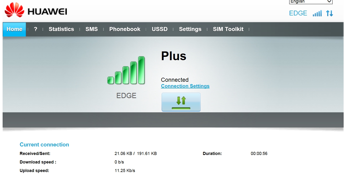

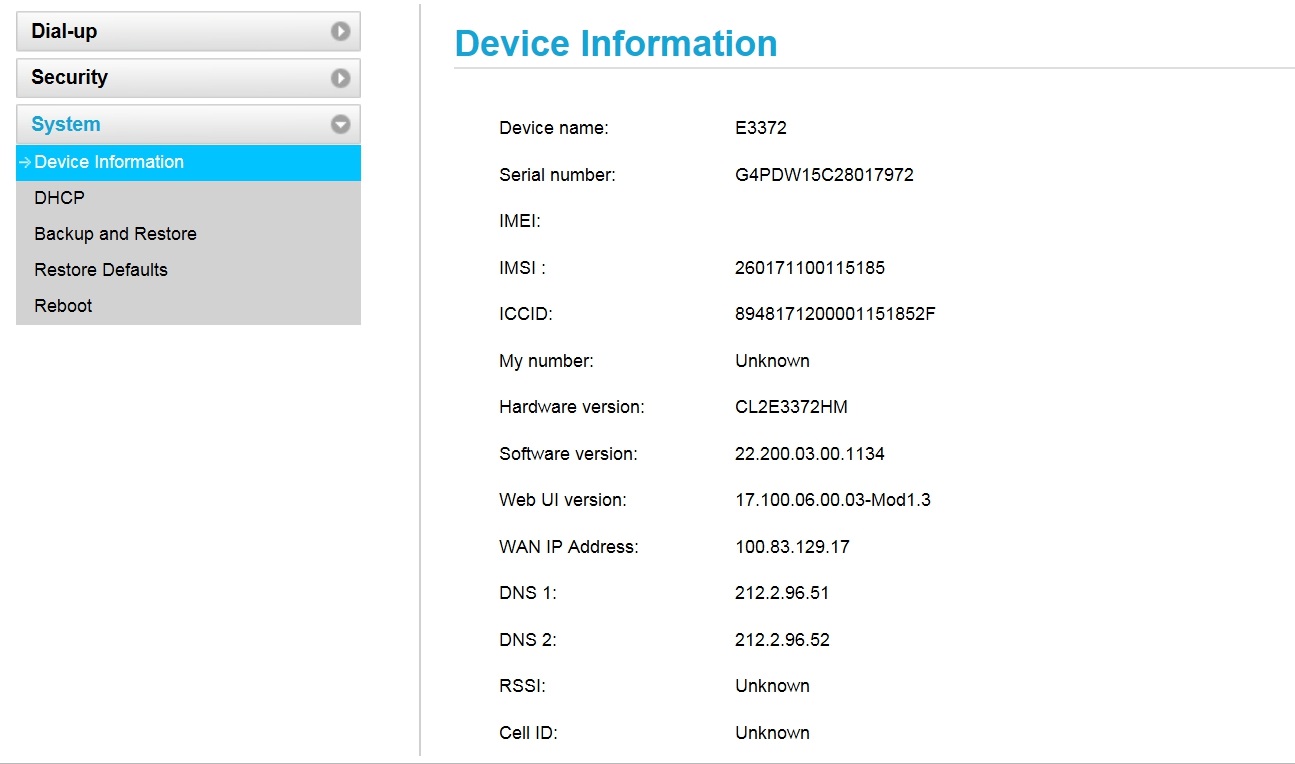

(06-08-2016 22:54)jakubd napisał(a): Połączenie jest i nie ma dostępu? Po wejściu na stronę i zalogowaniu do Aero2 modem zaczął działać, ale nie dokońca, internet bardzo wolno działa, zmierzyłem prędkości w speed teście i na modemie E3372 ping to około 300ms, download nie przekracza 0,2 Mbps. Podłączyłem modem Huawei E3131 z Playa Ping 50ms, download około 0,49 Mbps, czyli wszystko tak jak trzeba. Chyba mam pecha do tego modemu. W załączniku screeny z menu modemu |

na trzecim obrazku widać przyczynę - włączyłeś TYLKO 2G (GSM w 900MHz), więc to nie da rady działać szybciej
wybierz albo "Auto" (to zasadniczo jest ustawienie zalecane), albo jeśli się upierasz przy ręcznym wyborze: UMTS B8 i/lub B1 (to zależy w którym, paśmie masz lokalnie lepsze rezultaty, ale ręczne ustawienia sda tylko na wypadek ewentualnych problemów z ustawieniem automatycznym) - uwaga dodatkowo nie może być "GSM only" bo to zaprzecza pracy w 3G (UMTS) Statystyki Folding@home |

07-08-2016, 17:03
problem z konfiguracją modemu Huawei E3372
Dziękuje za pomoc, teraz wszystko gra i buczy
