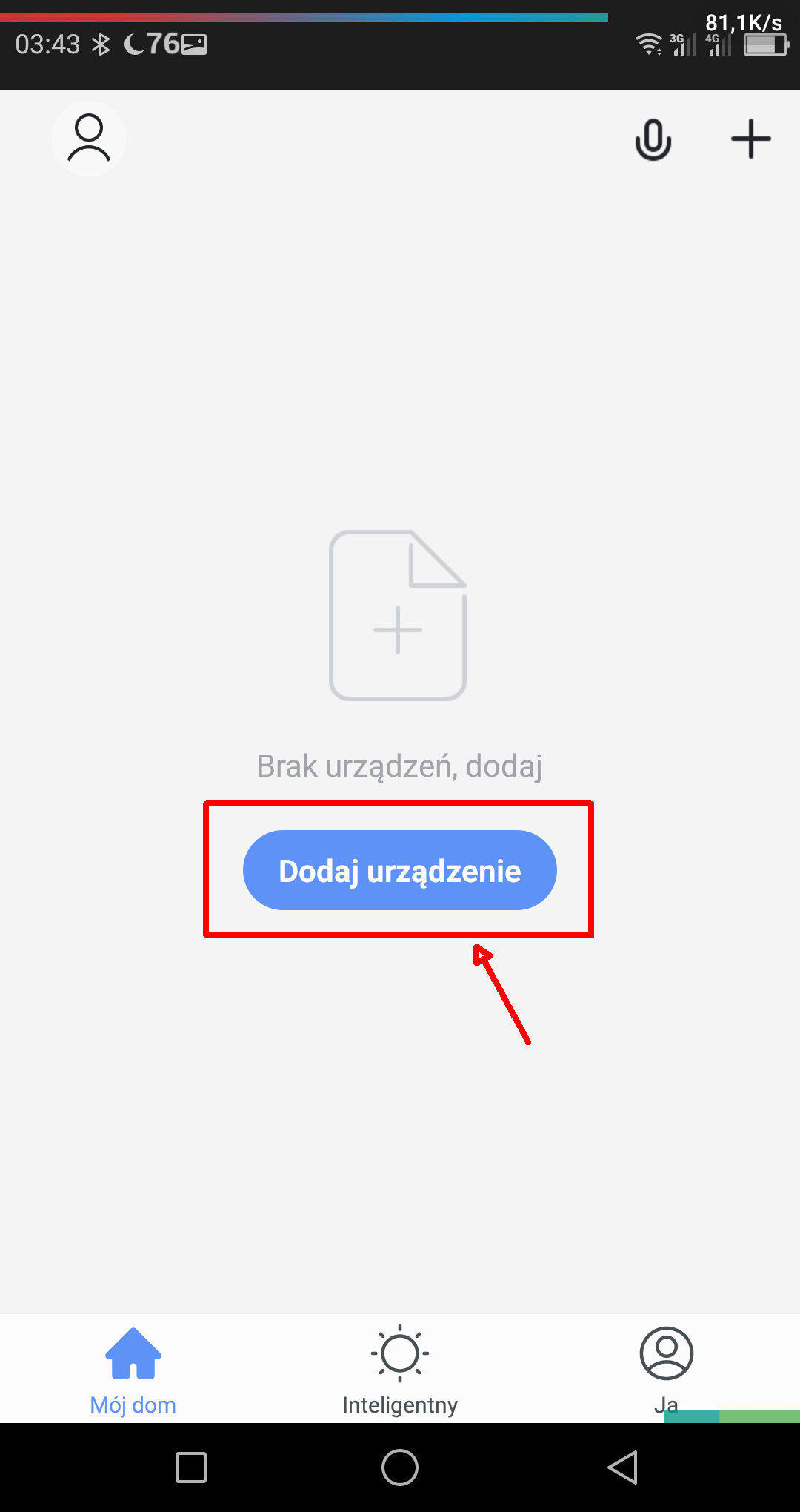

W aplikacji Tuya paruje się "bez mydła": po wyjęciu z pudełka i podłączeniu do zasilania kontrolka LED migała szybko na niebiesko i w tym trybie smart-plug daje się znaleźć automatycznym wyszukiwaniem, jeśli LED miga wolno należy wcisnąć i przytrzymać przycisk przez kilka sekund, aby LED znowu migał szybko.
Instrukcja wspomina, że kolor migania może być inny (w środku są 4 diody świecące, a jak dotąd widziałem w działaniu dwie: czerwoną - świeci sygnalizując stan włączony i niebieską - świeci = wyłączony, oraz tryb parowania gdy miga).
Trzeba wykazać nieco cierpliwości - wyszukiwanie u mnie trwało koło 2 minut od momentu uzupełnienia wszystkich informacji.

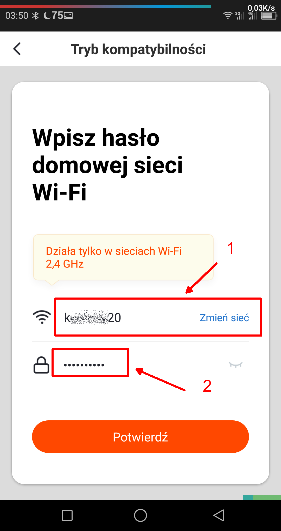

Kluczowe jest nadanie aplikacji niezbędnych uprawnień (w Androidzie najważniejsza jest lokalizacja, ale dostęp do pamięci wewnętrznej też się przydaje, resztę można odpuścić zależnie od zastosowania) oraz wybór właściwego SSID ("nazwy sieci") i podanie hasła do sieci WiFi na 2,4GHz przed wyszukiwaniem urządzeń (oczywiście smartfon też powinien być do niej podłączony i to jeszcze przed etapem wprowadzania hasła do sieci).

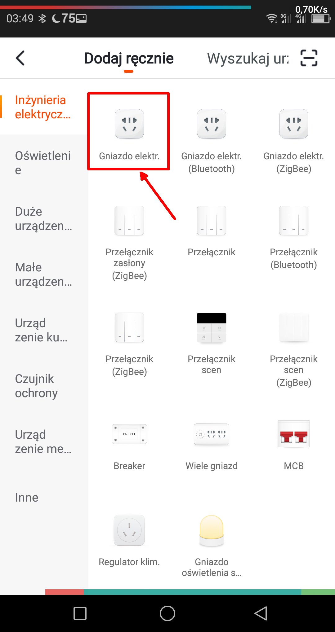

W trybie EZ-mode działa zarówno parowanie automatyczne, jak i ręczne (wybieramy pierwszą ikonę gniazdka elektrycznego).

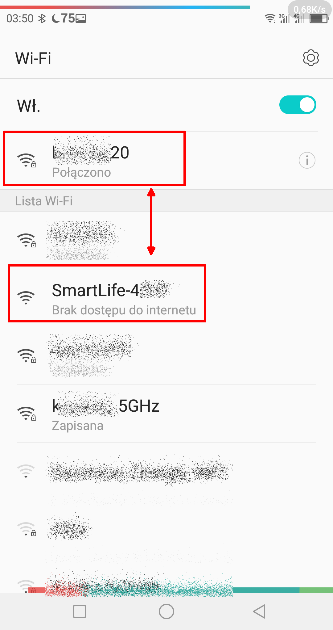

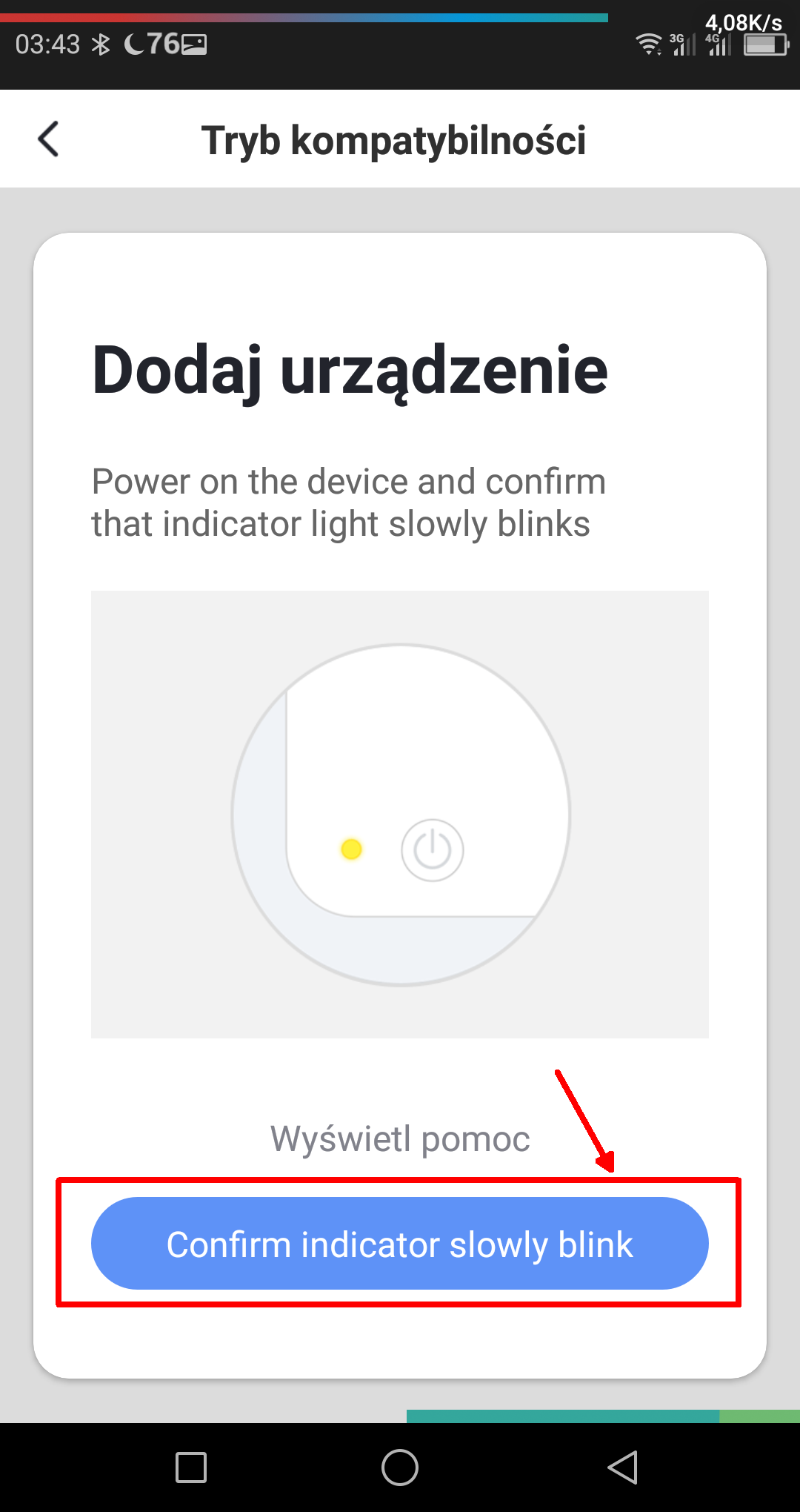

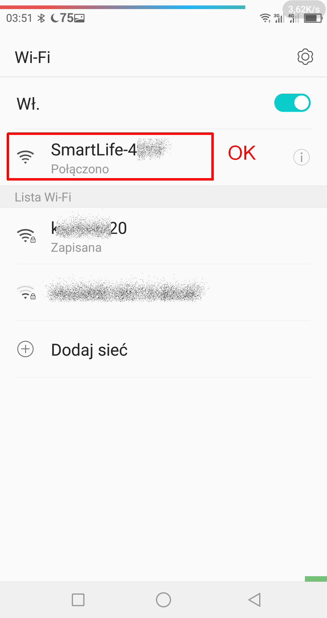

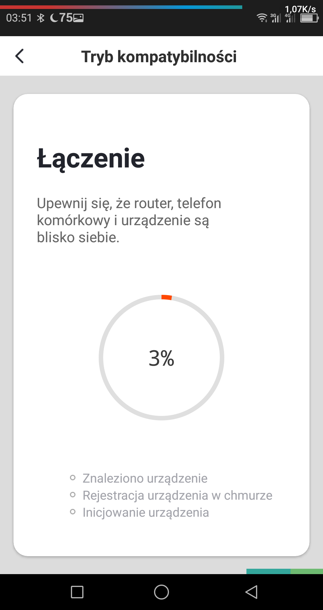

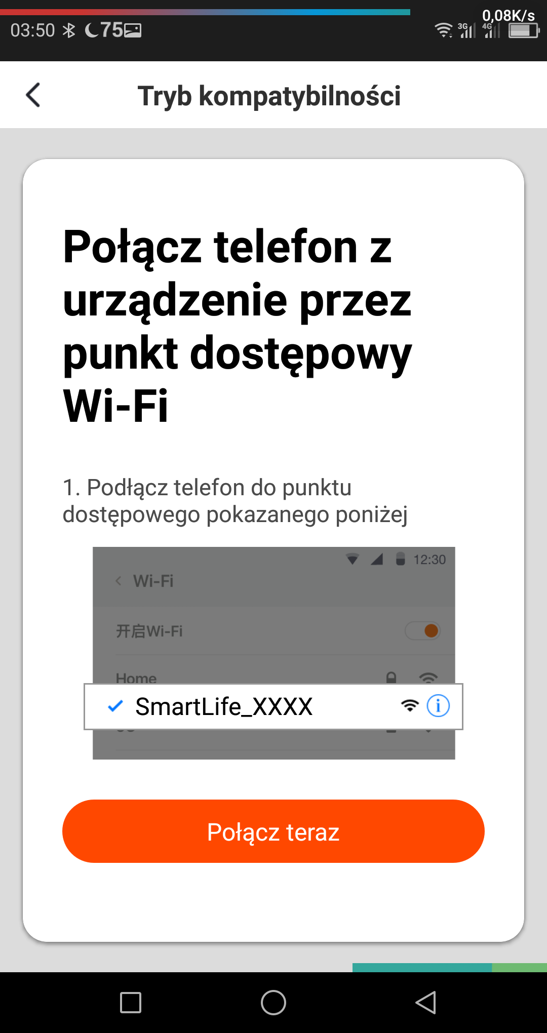

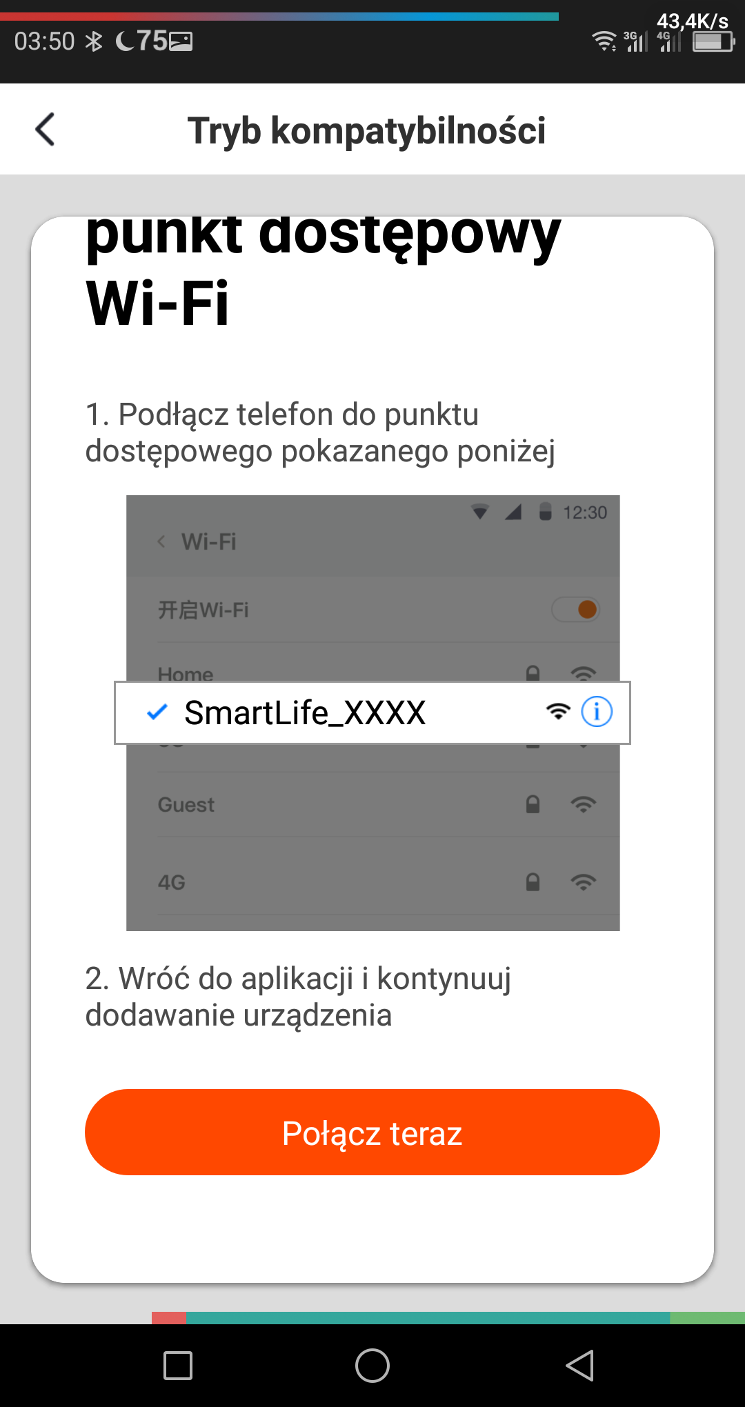

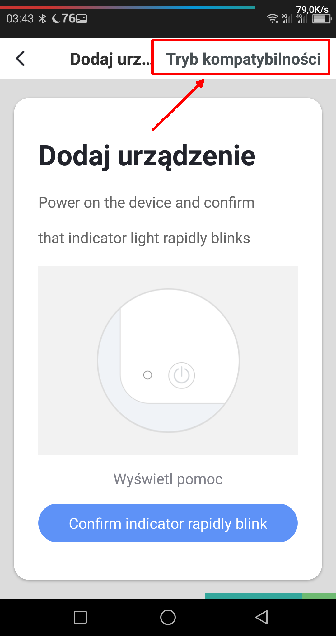

Parowanie w trybie AP (kontrolka miga powoli) jest możliwe, ale tylko w trybie ręcznym i należy wybrać pierwszą ikonę gniazdka, a następnie "tryb kompatybilności"
dalsze kroki opiszę w innym terminie…
kroków jest więcej, a nie mam czasu na dokładny opis, aplikacja prowadzi za rękę, wrzuciłem screenshoty chyba w kolejności (potencjalnie może nie być do końca OK, bo część SS wyrzuciłem, screenshoty pochodzą bodajże z aplikacji Smart Life, ale we wszystkich aplikacjach Tuya jest to rozwiązane podobnie), więc wszystko raczej powinno być jasne
