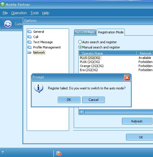

Od wczoraj modem nie potrafi się zalogować. Widzi wszystkie sieci włącznie z Plus roaming, ale dostaję komunikat, że serwer odrzucił połączenie mimo, że przed połączeniem pokazuje Plus (roaming) jako dostępną. Wskazałem w Mobile Partner wskazać 900 Mhz/..../ częstotliwość, ale nie pomogło i dioda nadal daje 2 krótkie mignięcia.

10-11-2012, 11:23
(Ten post był ostatnio modyfikowany: 10-11-2012 11:35 przez BB_King.)
RE: Nie da się zalogować do Plus (roaming)
2 krótkie na zielono. Plus widzi available, inne sieci widzi Forbidden. Przy rejestracji do Plusa jest odmowa rejestracji.
10-11-2012, 11:58
Odpowiedź krótka - jesteś poza zasięgiem sieci Aero2.
Odpowiedź dłuższa: sprawdź, czy w ogóle jesteś w zasięgu sieci - http://jdtech.pl/2011/11/aero2-jak-spraw...egu-2.html Widoczne nadajniki Plusa to GSM 2G, które nas nie interesują i UMTS 2100 MHz. Potrzebujemy UMTS 900. Potem spróbuj wyjść na świeże powietrze (a co najmniej podejść do okna), jeżeli mapa wskazuje na zasięg w twojej okolicy. |
