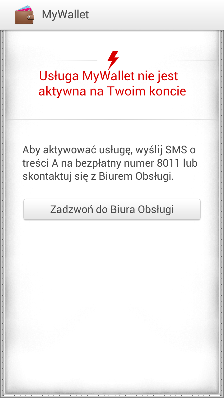

A co powiesz na to
T-Mobile: SIM - zgodny, TELEFON - niezgodny, usluga MyWallet - wylaczona. Aktywacja uslugi MyWallet niemozliwa. Telefon samsung S3 GT-I9305 NFC między S3 działa, w punkcie T-mobile gość tylko mówił że pewnie telefon niezgodny na pytanie czy ma listę zgodnych telefonów rozkladal ręce Wysłane z mojego GT-I9305 |
06-01-2013, 17:53
RE: NFC w Tmobile - walka z technologią

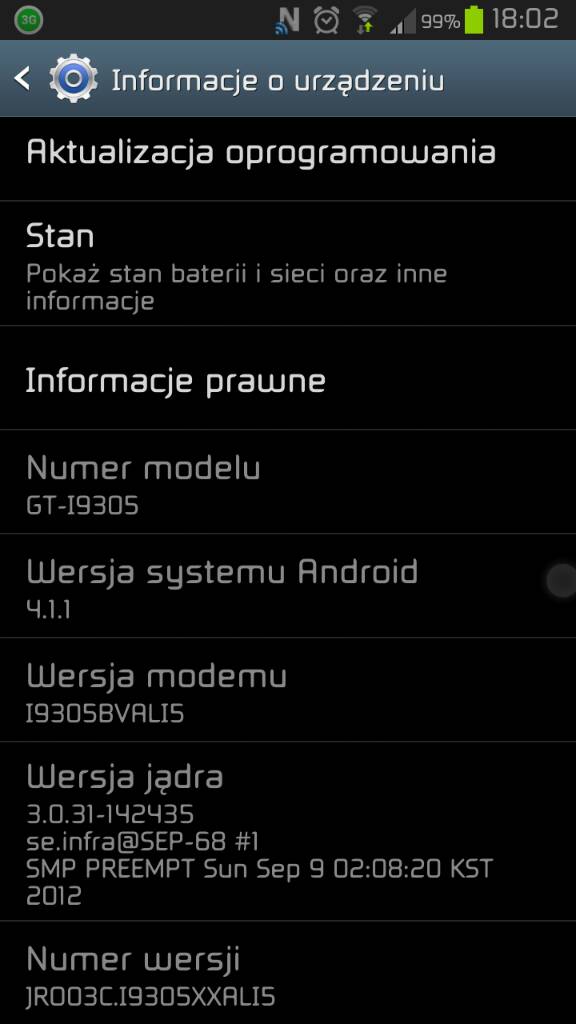

Bardzo ważny jest firmware - powyżej masz link do listy urządzeń, modeli i firmware, które są zgodne (na stronie tmobile trendy).

06-01-2013, 20:05
I to wyjaśnia problem
![]() W moim przypadku niestety mam 100% zgodność z wymaganiami tmobile i... dupa. |
