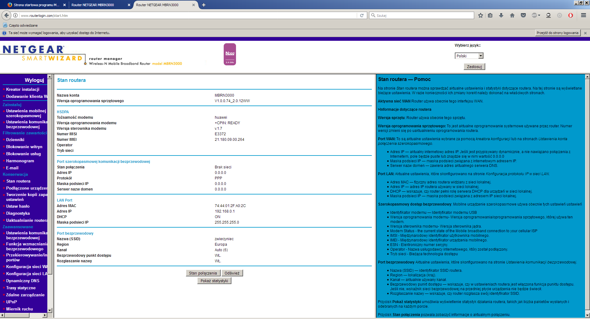

Proszę o pomoc. Kupiłem ten E3372 i podłączyłem. Widzi siłę sygnału, sieć, model, imei tylko nie chce zadziałać. Wklejam screena.
29-03-2017, 18:24
Netgear MBRN3000 + Huawei E3131s-2
Jeżeli to tradycyjny, to marne szanse. A jak HiLink i jest obsługa HiLinka to powinien działać.
Ogólnie słabo to widzę, a wiele nie pomogę nie mając zestawu w ręku.

To z Play'a dziś kupiony - E3372h. To HiLink?
29-03-2017, 23:43 (Ten post był ostatnio modyfikowany: 29-03-2017 23:43 przez szopen.)
z Playa raczej tradycyjny
metoda odróżnienia nie zmieniła się od paru lat (i raczej się nie zmieni)
http://jdtech.pl/2013/10/huawei-e3131s-2...ilink.html
w każdym razie literka h w oznaczeniu modemu oznacza jego najnowszą wersję sprzętową
i w związku z tym można przyjąć z prawdopodobieństwem równym 1, że nie zadziała
(chyba, że istnieje aktualne firmware dla routera, a wiemy, że NIE,
ponieważ biorąc pod uwagę datę premiery tej wersji modemu,
oprogramowanie routera musiałoby być z 2017 roku lub przynajmniej z końcówki 2016)

Czyli to, że tam pokazuje modem w konfiguratorze nic jeszcze nie świadczy?
01-04-2017, 08:47 (Ten post był ostatnio modyfikowany: 01-04-2017 08:48 przez jakubd.)
To jest model tradycyjny na 100%, obsługa modemów NDIS Huawei zmieniła się w okolicach 2011-2012 i wymagane są zwykle nowe sterowniki (nie uruchomisz E3372h na sterownikach oryginalnie wbudowanych w E173u z 2010).
Bez zmiany modemu na HiLink widzę szanse bliskie zeru. Po konwersji modemu na HiLink szanse jakoś dramatycznie nie rosną no chyba, że są jakieś HiLinki na liście zgodności lub z jakimiś to coś działa.
Identyfikacja modemu, drukarki czy słuchawek na USB po nazwie nie stanowi problemu, bo standard USB pozwala na wyjęcie nazwy urządzenia przez interfejs nawet bez sterownika. Dopiero w logu (o ile router daje do niego dostęp) można próbować sprawdzać, czy nastąpiło rozpoznanie i przełączenei modemu z trybu pamięci masowej do trybu modemu. Po przełączeniu szansa jest faktycznie znacznie większa.
