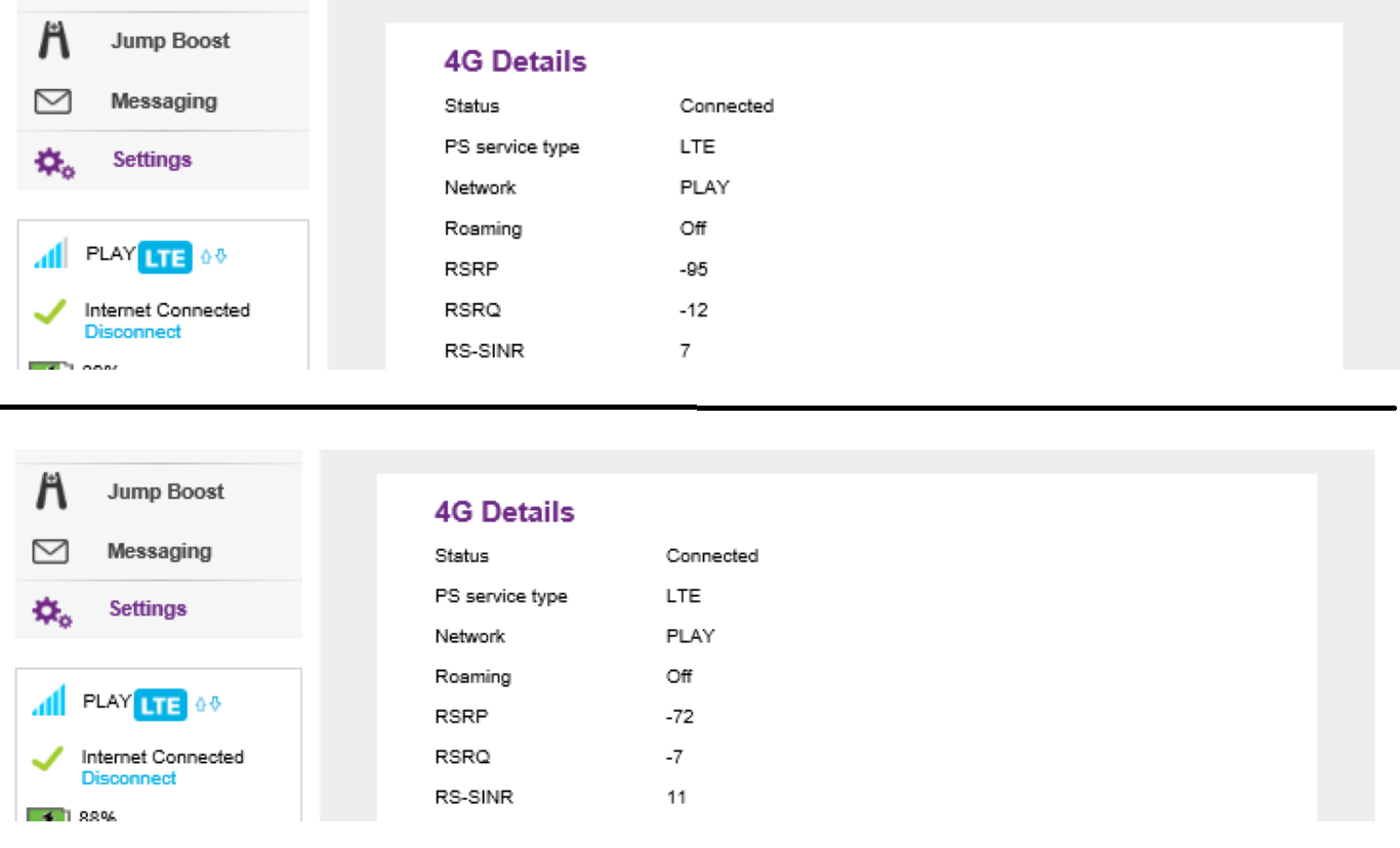

![]() na T420 i starego typu wifi ;p Asrock Beebox A na beta.speedtest.net jaki serwer wybrać? Nie ma DC jest Orange,Netia,Techgroup,Fiber Jest jakiś program co by nim ustawić optymalne miejsce gdzie można postawić router?Ewentualnie jakie parametry śledzić w szczegóły stanu w menedżer aircard 810s ? Jakość ? |
13-09-2016, 11:40
NETGEAR AirCard 810S (*AC810S) z PLAY (4G LTE ULTRA) - pierwsze wrażenie;
Masz połączenie tryb N, 300 Mbit/s, żeby coś takiego uzyskać. I bardzo dobrze współdziałają, pytanie, czy po 24h pracy ciągłej obu urządzeń dalej tak będzie
![]() Nie testuj na beta - pisane w HTML4 tester nie działa prawidłowo, nie ma SkynetDC i innych podstawowych maszyn. Niestety musisz mieć flasha działającego poprawnie. Miejsce - patrzysz na poziom sygnału (dokładniejsze info jest gdzieś w interfejsie), a potem robisz kilka testów prędkości. Zwykle nie jest to aż tak krytyczne co do cm, póki nie kładziesz na metalowych przedmiotach. |
