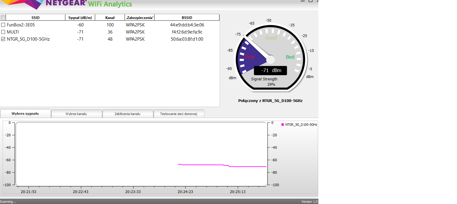

według tego blogu nie jest tak źle z moim sygnałem obecnie ![]() Czy przy samym albo blisko routera jeśli nie ma przeszkód ani nic nie powinienem na wifi mieć wszystkich kresek?Na Huawei tak miałem

"kreski" nie są wiarygodną miarą (tak wiem goły windows nie pokazuje rzeczywistych wskazań w dBm), ale w bezpośredniej bliskości (tj. do kilku metrów w otwartej przestrzeni tj. bez żadnych przeszkód) powinieneś mieć maksimum, jeśli jest inaczej sprawdź pracę WiFi na innym kanale PS wrzucaj screenshoty w swoich postach jako załączniki (zrób to też w starych postach) Statystyki Folding@home |

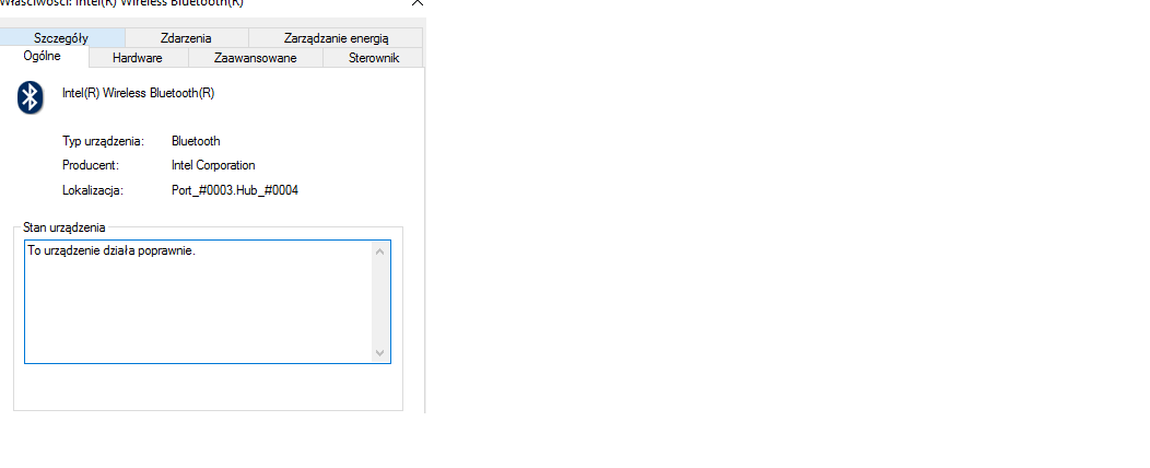

Po wgraniu whitle listy karta Intel 7260AC działa

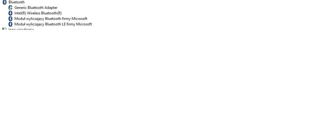

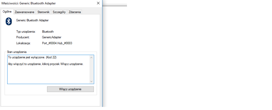

tylko nie wiem czy stery mam złe czy jedzie na wcześniejszych sterach z karty bo nie widzę do wyboru ACA drugim problem to taki że w windows 10 nie działał mi bluetooth .A teraz mam ich aż parę nagle w systemie nie wiem czy dobry wyłączyłem . Mimo że w systemie wyłączyłem a drugi niby steruje z pozycji panelu sterowania włącz wyłącz to i tak cały czas pali się światełko od BT nie ważne czy mam wyłączone czy włączone w zarządzaj urządzeniami BT |

no ja bym pobrał stery intela dla tej karty
http://www.intel.com/content/www/us/en/s...-7260.html a co do BT to coś mi świta że jakieś aktualizacje windowsa (stosunkowo niedawne) mogą powodować problem z BT intela Statystyki Folding@home |

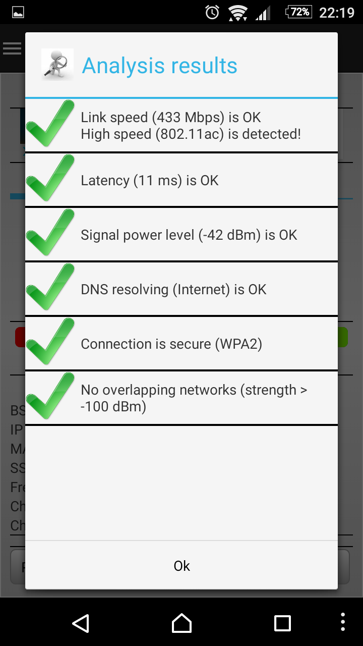

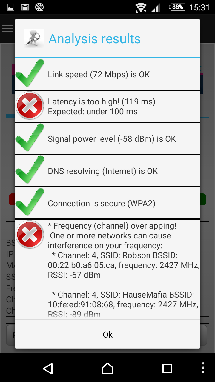

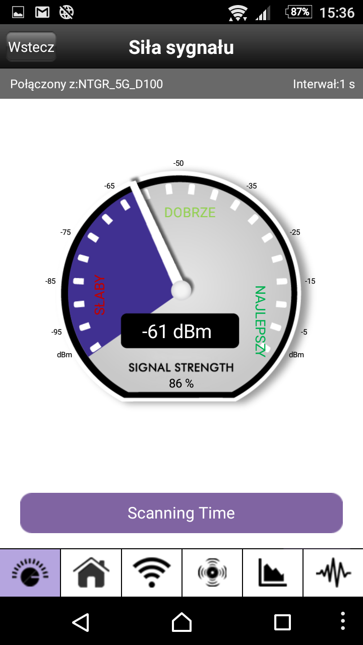

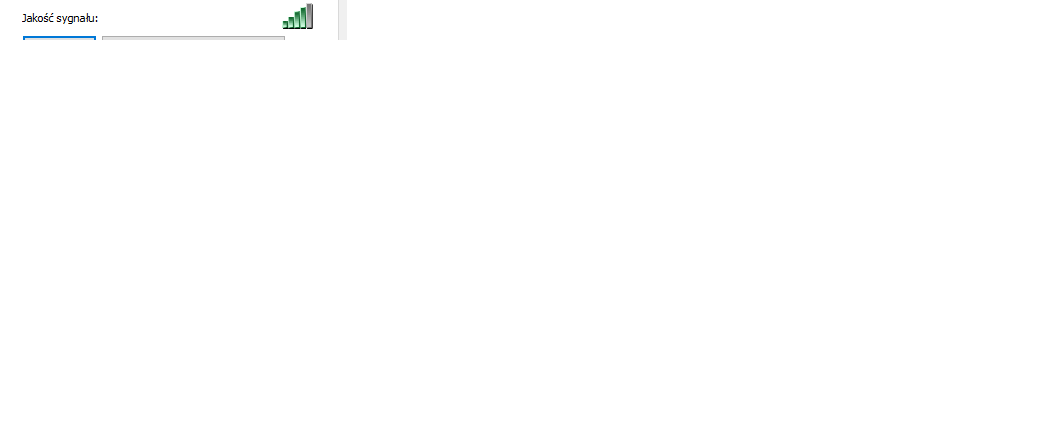

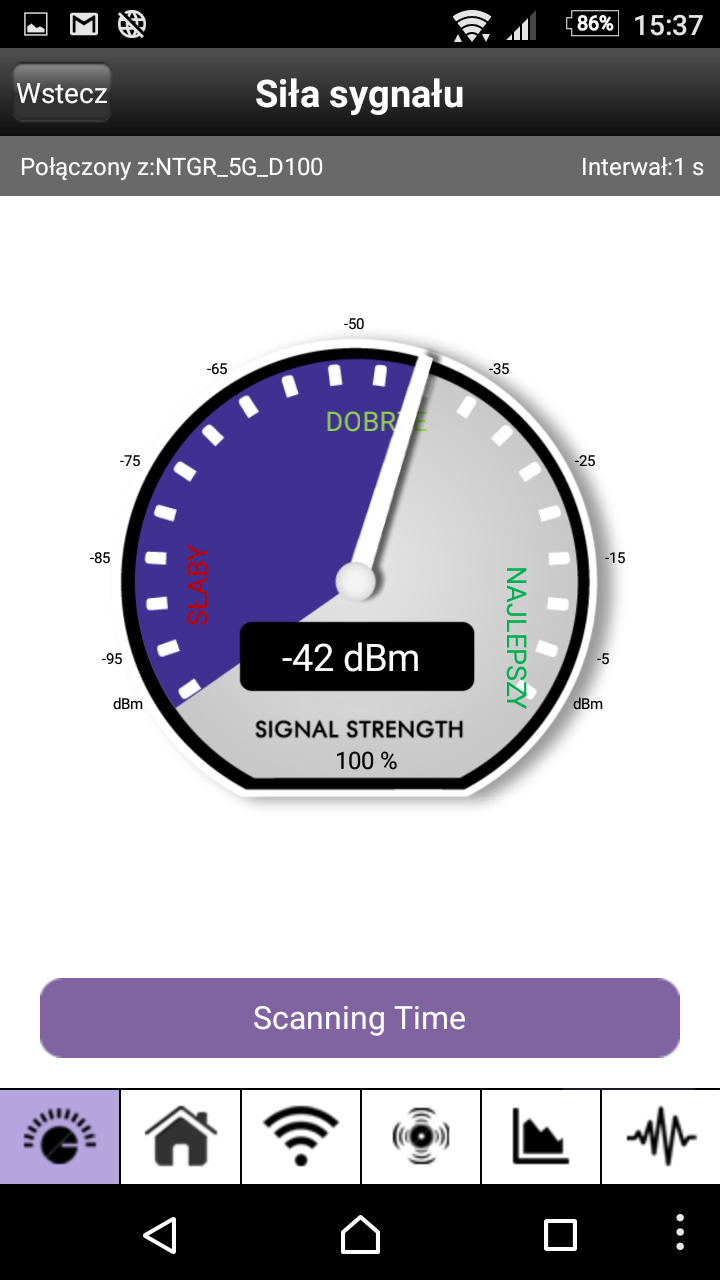

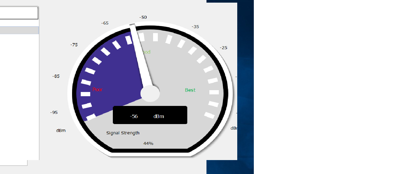

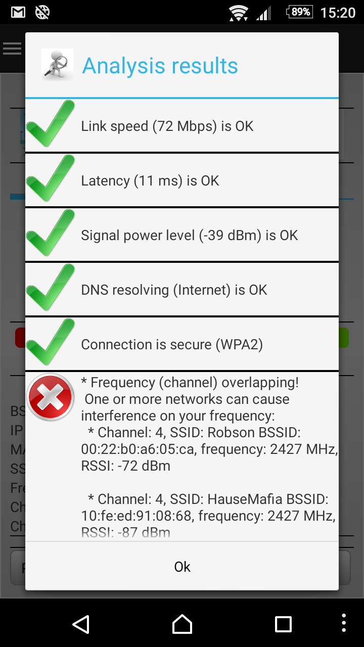

Może ktoś w swoim Ac810s sprawdzić czy przy bliskiej odległości będzie miał wszystkie kreski zasięgi na wifi w lapku Ewentualnie nie wiem jakimi testami udowodnić że coś nie tak jest z tym moim routerem.W bliskiej odległości. Do reklamacji jakieś pomiary wykresy bym dorzucił. Na komórce mam Wifi analyzer i wifi manager programy.
Czy olać to i nie wysyłać router? lapek ![]() komórka

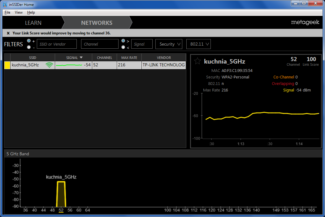

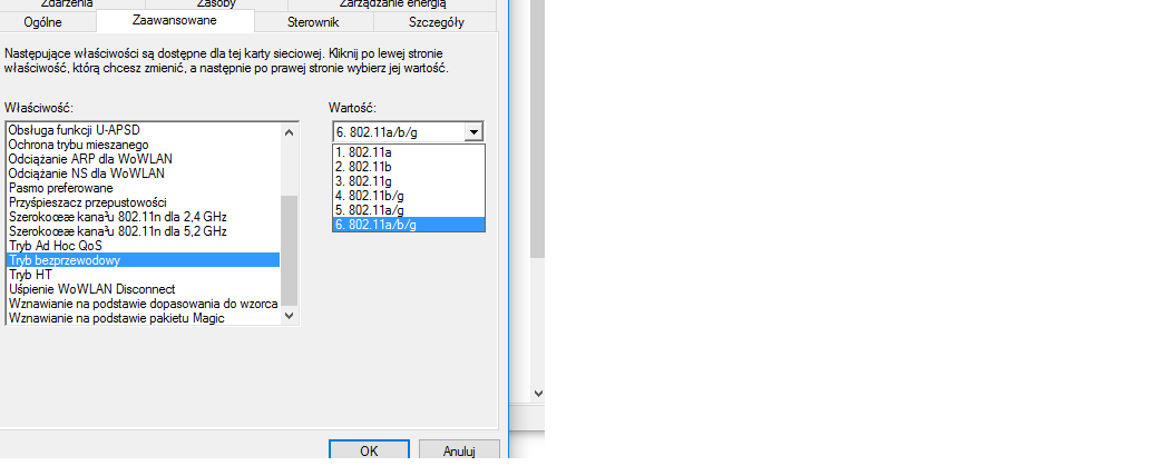

niestety jak rozumiem masz zmodyfikowanego laptopa, więc nie wiem czy to nie wina jego anten wyłączyłeś 2,4GHz? (no nie wiem co ten hotspot potrafi) test na laptopie powinien wykazać między -40dBm a -60dBm jakieś 2m od routera w otoczeniu bez przeszkód i radykalnych zakłóceń http://forum.jdtech.pl/Watek-inssider-pr...zenia-wifi na wykresie na obrazku świetnie widać jaki wpływ na 5GHz mają przeszkody tu akurat wlazłem między router, a laptopa - sytuacja na początku wykresu, gdy sygnał spadł poniżej -70dBm oczywiście przykład jest wykonany z użyciem innego sprzętu Statystyki Folding@home |

Siłę mam najwyższą. Dziś może testy z tym 2,4 zrobię. Jedynie co mnie zastanawia czemu czy na laptopie a nawet laptopach jak zbliżę ile się da ,czy router pod sama stacjonarką położę to zawsze tej jednej kreski brakuje.Wczoraj jakimiś programami jak mierzyłem siłę sygnały to 100% na komórce miałem tylko tak że prawie komórka leżała na routerze to 100 zobaczyłem .Tak więc nie wiem czy zmniejszyć siłę sygnały na routerze wtedy wskoczy mi na wszystkie kreski jakość .Czy mam coś nie tak z antenami wewnętrznymi lub modułem wifi w routerze.

Mierz aplikacją jakąś - typu WiFi Monitor, a nie wskazaniami bliżejnieokreślonychkresek.

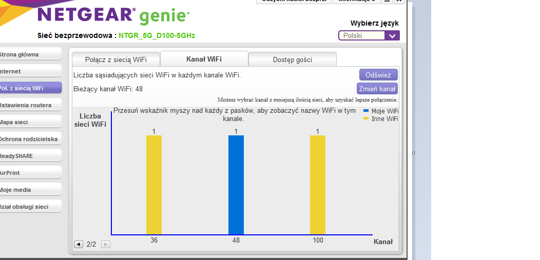

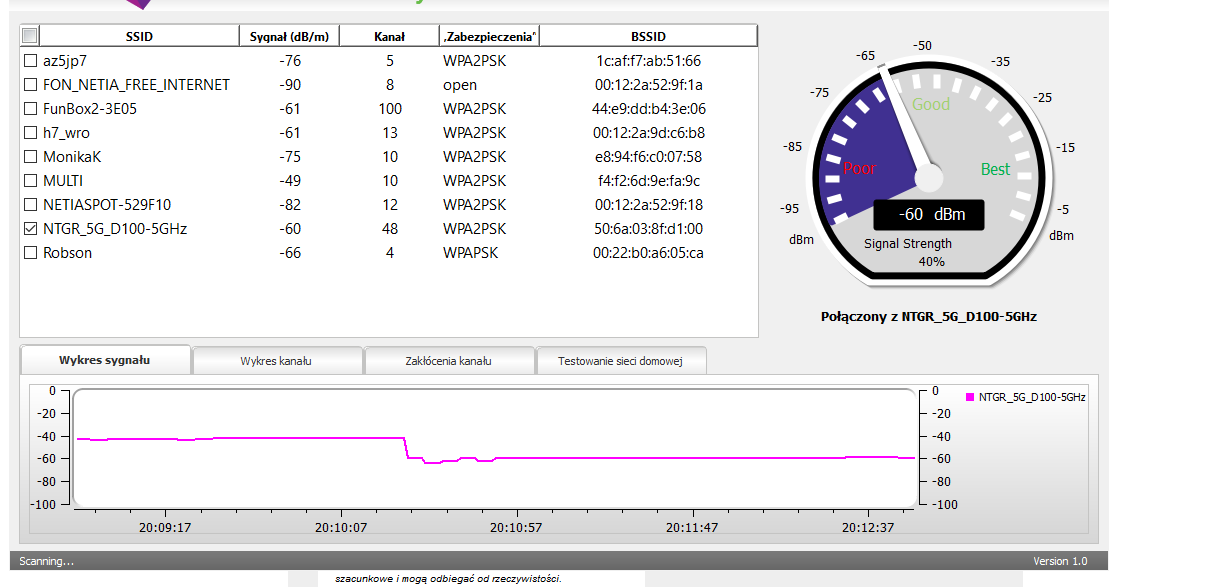

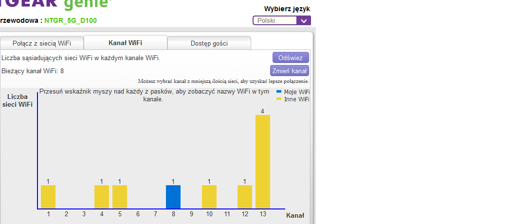

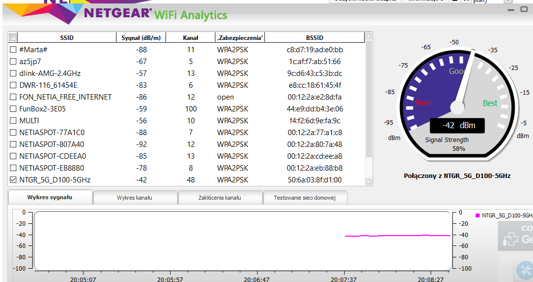

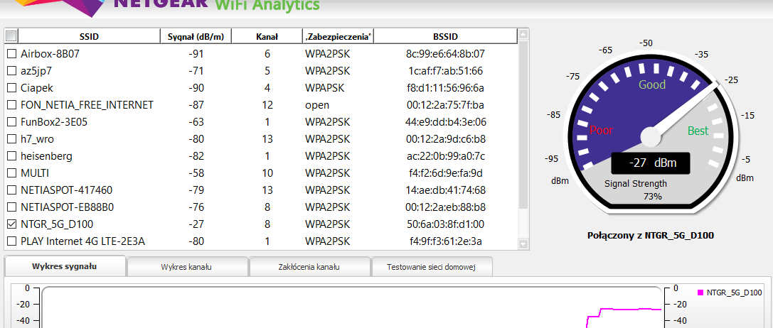

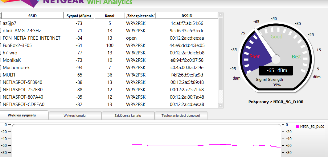

Znalazłem program od producenta
![]() ///mod (szopen) pozwoliłem sobie podmienić link na "fabryczny": http://www.netgear.pl/home/discover/apps...ar_organic Screeny pomiary ich programem : Jak jeszcze jakieś testy zrobić dostępne z poziomu tego programu to mogę zrobić Przesyłając pliki między kompami z wykorzystaniem tej opcji w Netgear genie: plik między lapkiem a małym kompem średnio 2MB/sec skoki były czasami do 6 a nawet 8.Jednak tylko chwilowe Przesyłać ten sam plik z małego kompa na lapek: średnia prędkość koło 4,8MB/sec. Dorzuciłem screeny z programu na androida wifi network analyzer : komórka przy samym routerze i przy biurku : |

No to jeszcze pomiar na 2,4 GHz i wystarczą nam liczby - zrzuty ekranu nie są aż tak potrzebne.
No i jak wolę używać aplikacji powiedzmy "generycznych" takich, jak WiFi Monitor, a nie jakiś brandów. A już na pewno polecanie pośredników ściągania plików, takich jak dobreprogramy to po prostu masakra

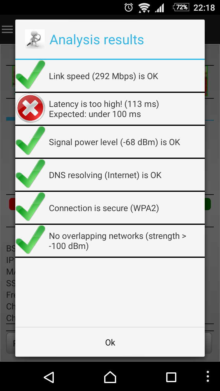

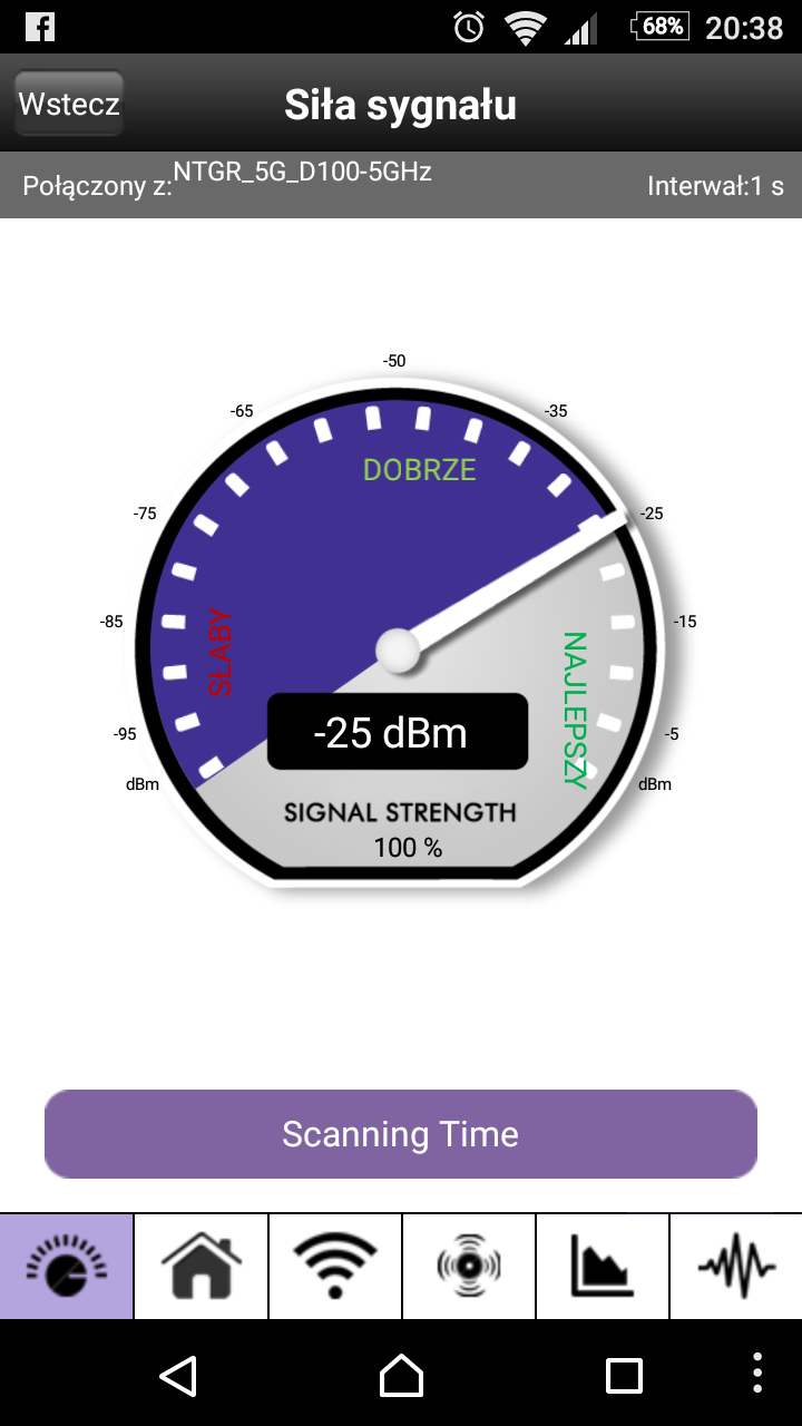

Pomiary 2,4.
Jest sens z tymi pomiarami złożyć reklamacje? Czy NFF dostane ![]() i tak ma być.
