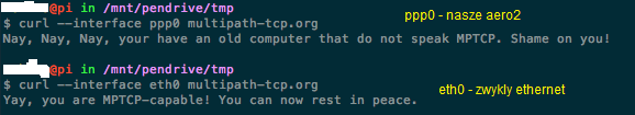

ktoś wie czy Aero2 blokuje korzystanie z Multipath TCP ?
Wątpię aby to był problemu modemu (Huawei e173u-2 - choć jeszcze nie sprawdzałem tego z kartą innego operatora) ale zakładam, że to ich urządzenia pośredniczące zrzucają rozszerzenia TCP wymuszając komunikacje po standardowym TCP.
Niestety nie znalazłem żadnych oficjalnych informacji na ten temat, może ktoś inny się natknął? Chodzi mi o stanowisko jakie Aero prezentuje w sprawie MPTCP.

W każdym bądź razie to nie chodzi o samo aero2 tylko dlaczego oni blokują rozszerzenia mptcp?? nie chce mi się wierzyć aby ich routery były prehistoryczne i nie potrafiły tego obsłużyć, pytanie czemu im się chciało bawić w wyłączanie tego.
Mam pewną całkowicie nie przemyślaną teorie (bo nie wiem jak oni resetują połączenia) ale skoro MPTCP tworzy kilka ścieżek to wciąż któraś mogłaby być aktywna, ale to muszę jeszcze poczytać o tym jak dokładnie działa aero
A tu mały zrzut
https://dl.dropbox.com/u/48616291/MPTCP.png

Nie wiem dlaczego, ale na pewno wiem że MPTCP nie działa z Aero2. Możliwe, że Twoje przypuszczenie jest słuszne.
