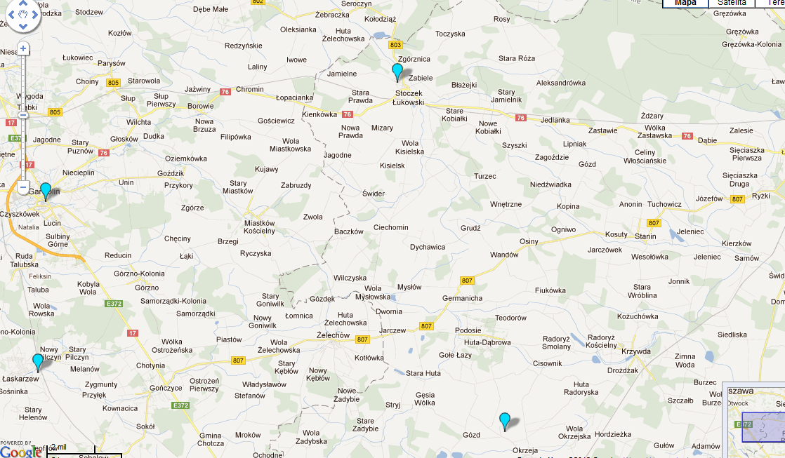

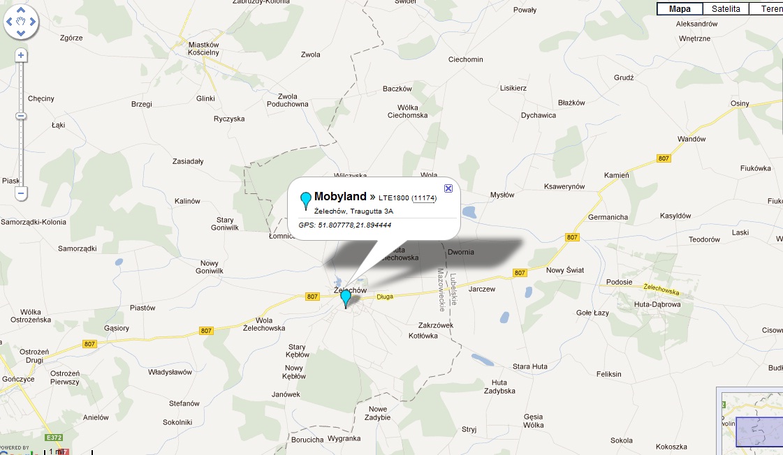

Właśnie jest napisane czerwonym drukiem na załączniku przedstawionym ile km jest w lini prostej do stoczka łukowskiego. Zastanawiam się, co to jest ten nadajnik mobylant LTE 1800 w Żelechowie i w Stoczku dodałem załącznik zdjęcia. Więc po kupnie modemu nie pokaże mi wogóle zasięgu, bo jest 12km do najbliższego aero2 trzeba będzie antenę atk20 lub tą paraboliczną odrazu tylko patrzę na te paraboliczne to są różne ceny, więc jaką polecacie może link jakiś?

Ten LTE to oczywiście LTE... z oferty Cyfrowego Polsatu i Plusa - ale bez związku z darmowym Internetem.
Zgodnie z tą mapą zasięgu (lista pozwoleń z BTSearch nas mało interesuje):
http://www.cyfrowypolsat.pl/oferta/inter...zasiegu.cp
Nadajnik LTE w Żelechowie nie działa, ale zasięg po dobrym ustawieniu modemu (nawet bez anteny, o ile odpowiednio wysoko) powinien być - ale według mnie z Ryków, ewentualnie ze Stoczka, ale to mniej prawdopodobne.
W tym przypadku prawidłowo zainstalowana ATK-20 wystarczy.
Dla porównania - ja odebrałem sygnał LTE 1800MHz i UMTS 900MHZ w miejscowości Nowe Kościeliska (to z drugiej strony Garwolina, niedaleko) - z nadajnika w Osiecku - mimo, że to grubo poza zasięgiem LTE na mapie. Sygnał obu sieci był bardzo dobry i to bez anten, ale przy LTE antena z zestawu testowego była pomocna, bo w tej technologii każdy dB się liczy.

Daje załącznik z mapy lasów i ten co zaokrągliłem las tylko łapie do nadajnika w stoczku aero2 więc napewno wystarczy atk20?? bo zamawiam antene z dipola i ten konwerter. A z mapy polsatu jestem w zasięgu załączam zdjęcie
