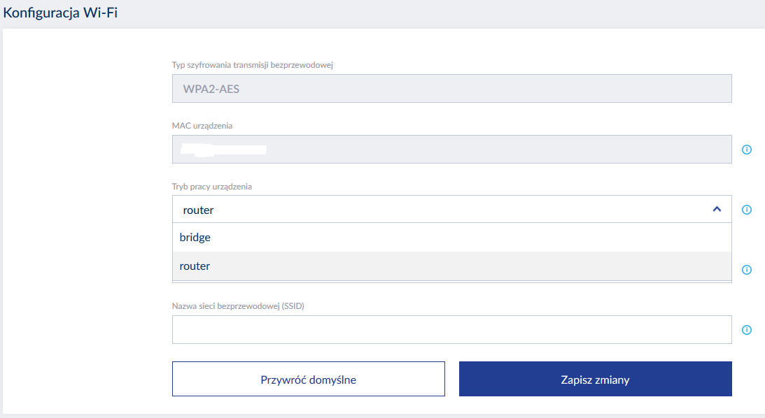

... no i znowu robi się OFFTOP, a chciałem tylko się dowiedzieć czy dostałem coś "drogiego" gratis w tej Vectrze... ![]() Podpowiedzią może być informacja w papierowej instrukcji: ... a tu SS z "konfiguracji urządzeń" na stronie "abonenckiej": |

Ekonomista napisał(a):Wychodziłem chyba z założenia, że właśnie adresy prywatne to po pierwsze szybko się mogłyby skończyć dlatego wydawało mi się, że muszą być stałe, a poza tym jak miałbym się dostać do mojej sieci z zewnątrz, jeśli się co chwile zmienia adres?...Adresy (IPv4) z puli prywatnej nie skończą się nigdy, bo… nie występują w Internecie - zawsze są za NATem (a najmniejsza podsieć "prywatna" zawiera 254 adresy i jest to jedna z sieci 192.168.x.0/24, x dowolny w dopuszczalnym zakresie 0-254, więc takich sieci jest już 255 do wyboru, a są jeszcze pozostałe 2 pule z których "najszersza" 10.0.0.0/8 mieści ponad 16 milionów urządzeń w obrębie jednego LANu, a jakoś nie umiem sobie wyobrazić takiej ilości sprzętu sieciowego w domu, czy nawet sporej firmie, oczywiście każdą z pul prywatnych można podzielić inaczej niż jest to domyślne - ale to temat raczej na wykład, a może i cykl wykładów a wszystko na ten temat jest w sieci, wystarczy się zainteresować…).Czy adres się zmienia czy nie, jednak jakoś czasem się można dostać "do wewnątrz" (gdyby się nie dało to nie istniałby "włamania" do sieci), ale to nie jest wcale takie proste nawet jeśli posiadasz publiczny IP, choć w zdecydowanej większości przypadków to użytkownik jest głównym źródłem zagrożenia ![]() Ba, jeśli potrzebujesz się sam dostać do własnej sieci od zewnątrz, to istnieją odpowiednie rozwiązania działające niezależnie od tego czy adres się zmienia czy jest stały, na wypadek publicznego zmiennego IP są usługi DDNS (choć przy publicznym IP bez firewalla operatora sam musisz- dbać o bezpieczeństwo swojej sieci), są też rozwiązania umożliwiające połączenie nawet gdy nie masz publicznego IP - to praktycznie wszystkie rozwiązania "chmurowe" korzystające z własnego serwera "chmury" gdzieś w internecie oraz triku polegającego na zainicjowaniu połączenia z wewnątrz sieci LAN (przykłady ze "światka IoT" - tam prawie każda firma używa własnego lub licencjonowanego rozwiązania: mostek Philips Hue, mostek Osram Lightify, rozwiązania bezmostkowe: Yeelight, Tuya, eWelink i wiele innych) Ekonomista napisał(a):Podpowiedzią może być informacja w papierowej instrukcji:Jeśli nie korzystasz z innych usług (np. telewizja IP) poza dostępem do internetu to optymalnie jest wyłączyć WiFi i ustawić tryb bridge (oczywiście jeśli jesteś świadomy co robisz), dzięki temu możesz podpiąć do operatorskiego własny router i być "panem swojej sieci" bez żadnych sztucznych ograniczeń. adamus581 napisał(a):na osiedlu jest operator światła i ceny zaczynają się od 39zł wzwyż.Na co zwrócić uwagę przy instalacji i podpisywaniu umowy czy brać od nich router na własność czy w dzierżawę no i czy wiązać się na początek na 2 lata czy drożej ale na rok.Przeczytać cennik i umowę, zastanowić się jak długo zamierzasz korzystać z tego operatora (od tego zależy sens długiej umowy+ ewentualne kupno sprzętu) popytać innych, którzy już używają dostępu u tego operatora. Póki masz sprzęt LTE masz zawsze opcję awaryjnego kupna karty prepaid (np. w razie poważnej awarii operatora kablowego). Swoją drogą router już jakiś masz - zawsze możesz spytać czy dostarczają ETTH (Ethernet - możesz użyć zwykle, ale nie zawsze dowolnego routera - spytaj o to) czy FTTH (tu pytanie czy dostaniesz mediakonwerter umożliwiający dopięcie dowolnego routera z WAN Ethernet, czy musisz korzystać z ich routera). Statystyki Folding@home |

Tryb brigde (o ile dostępy) jest super fajny, gdy chcesz podłączyć własny router, na którym masz własną konfigurację całej sieci i chcesz przenosić ją między operatorami. Wtedy sprzęt dostawcy internetu staje się przeźroczysty i za wszystko odpowiada dalej twój sprzęt. W pozostałych przypadkach (zwłaszcza, jak masz Windows i/lub więcej urządzeń do podłączenia np. przez wifi) to bridge ci po prostu nie jest potrzebny. Jest to kompletnie niezależne do tego, czy masz zewnętrzny (routowalny) IP od operatora. |
