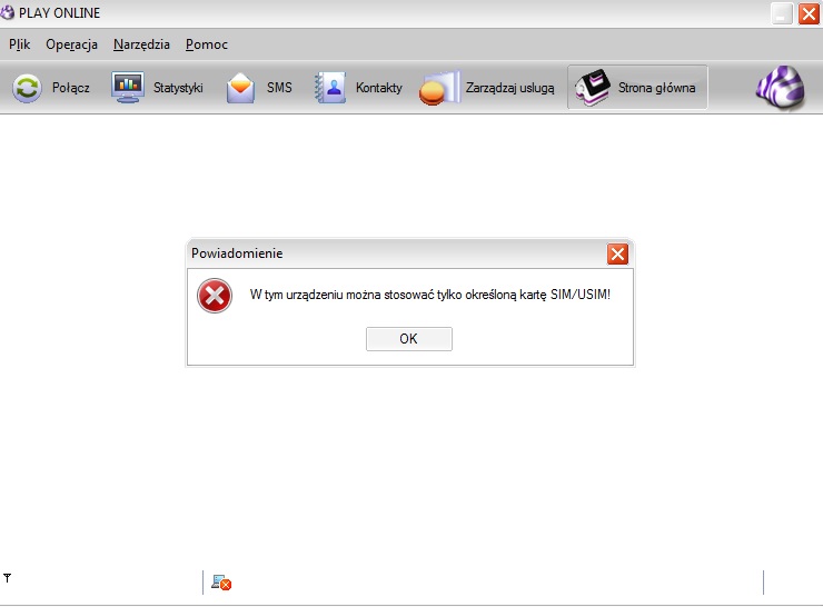

Na wstępie zaznaczę, że jestem Nowy więc proszę o odrobinę wyrozumiałości i nie atakowanie mnie słowami "to już było itp". Problem mam z modemem Huaweii E173-s2 od Orange, naprawdę sporo czasu poświęciłem próbując zdjąć z niego sim-lock, ale bezskutecznie... Czytałem już chyba wszystkie możliwe rozwiązania, także na tym forum próbowałem wszelakich programów wpisując 8 cyfrowy kod odblokowujący modemu, i albo odpowiedzią programu był Error, albo innego Succes, jednak nadal modem nie obsługuje innych kart po za orange. Próbowałem też za pomocą programu TopNetInfo, w różnych konfiguracjach, za każdy razem mobile partner od Play (bo z takiego korzystam) był zamkniety w procesach, modem był raz pusty, raz z obca kartą, raz z kartą orange, jednak wciąż to samo... Po dziś dzień nie udało mi się zdjąć blokady sim-lock z tego modemu, niektóre programy nawet twierdzą, że blokady on nie ma... Nie wiem już co mam zrobić, oczywiście chce na nim uruchomić Aero2, ale najpierw próbowałem odczytać[/size] na nim inne karty Play,Plus i wciąż ten sam komunikat "W tym urządzeniu można stosować tylko określoną kartę sim/usim". Ostatecznym rozwiązaniem dla mnie bedzie zakupienie nowego modemu, ale po co wydawać 80zł skoro posiadam modem, tylko, że z blokadą... Nie owijam już w bawełnę, może miał ktoś podobny problem albo zna ktoś jakieś konkretne i trafne rozwiązanie do tego modelu. Pozdrawiam wszystkich Zuzix91 |

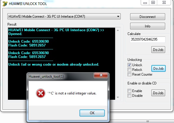

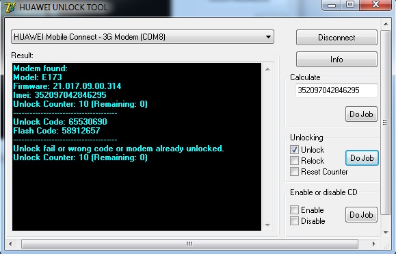

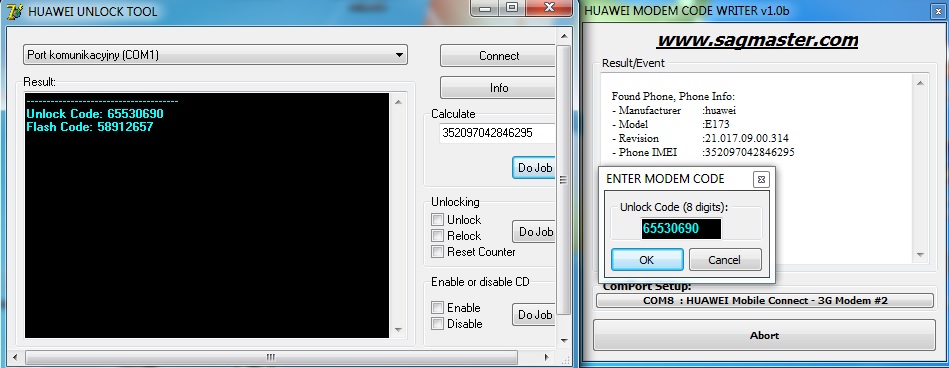

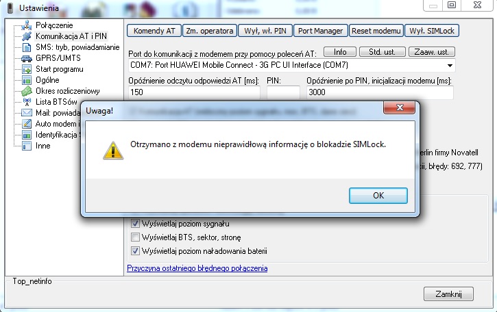

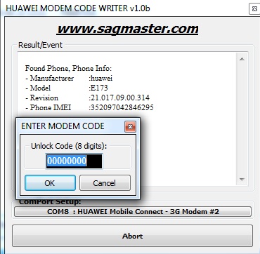

Jak pisałem wyżej używałem różnych programów od Huawei Code Writer po TopNetinfo, generowałem unlock kod wpisywałem i za każdym razem error, przed chwilą porobiłem screeny z tego jakie odpowiedzi dostaje od programów i od modemu, może to Ci jakoś zobrazuje lepiej mój problem z tym modemem.
(09-01-2014 17:39)lukkki napisał(a): Kolego uruchamiasz program Top_netinfo Mam zaznaczone AT i jak widać screen wyżej Wył SimLock nic nie daje... Gdy TopNet pyta mnie czy modem jest firmy Huaweii, po zatwierdzeniu dostaje komunikat, że otrzymano nieprawidłową informacje z modemu o blokadzie simlock, a gdy zrobię, że nie jest firmy Huaweii podam Unlock Kode wyskakuje error i odpowiedź modemu AT+CLCK ..." |

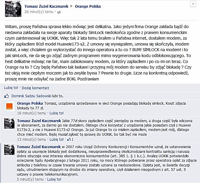

Wygenerowałeś kod i wpisałeś w jakimś programie, czy za pomocą TopNetInfo, może tak być jak przypuszcza spag, że modem nie pochodzi z Polskiej dystrybucji, blisko Zamościa jest Ukraina na pewno tańsze by było z ich dystrybucji xD To trochę zwariowane, ale możliwe. Jeśli możesz to powiedz jak udało Ci się zdjąć locka, ja użytych prób mam cały czas 0 tak jakby nie odnotowywał w ogóle tego, że próbuję : P może to jest jakaś pancerna blokada : P DC Unlocker Pokazuję wyraźnie Sim Lock Status : Locked (Card Lock) jednak Worng Codes 0 naprawdę dziwna sprawa, podzielę się z wami gorącą wymianą zdań na fb z orange, która miała przed chwilą miejsce, wiedziałem z góy, że jestem na przegranej pozycji, ale chciałem trochę ich poddenerwować, jako jedyni w Pl robią Locki i żądają sobie 77zł

Odp: Huaweii E173-s2 Orange, poważny problem
Masz 10 prob wpisania złego kodu a nie zero . Zero to masz możliwych prob. Moze wpisanie hasha ci pomoże ale do tego modelu zwykle wystarczal reset licznika z ww programu.

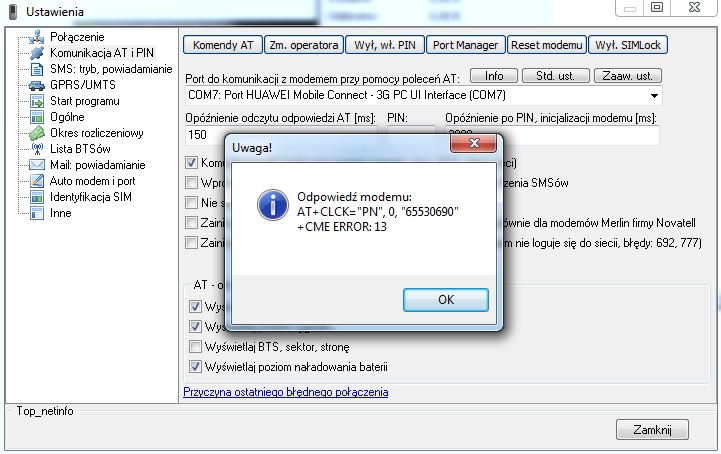

spag, skoro nie widziałeś scrrens shotów to po co piszesz, wstawiłem przecież, że resetowałem liczniki tymi programami i nic to nie dawało, od góry było 0 prób od samego początku. Zaraz spróbuję metodę wyżej w TopNetInfo
Próbowałem oba Algo stary i nowy i za każdym razem ta sama odpowiedź Niestety nie udało mi się odblokować modemu... Cóż to za typ jest to nie wiem Tłumacząc odpowiedź na podstawie tego http://darmowyinternet.net/forum/temat-b...-error_129 CME Error 3 oznacza Operacja Niedozwolona, czyli musi tam być jakieś większe zabezpieczenie, bo inaczej tego rozumieć nie mogę, wszystkiego co znalazłem w sieci już próbowałem |
