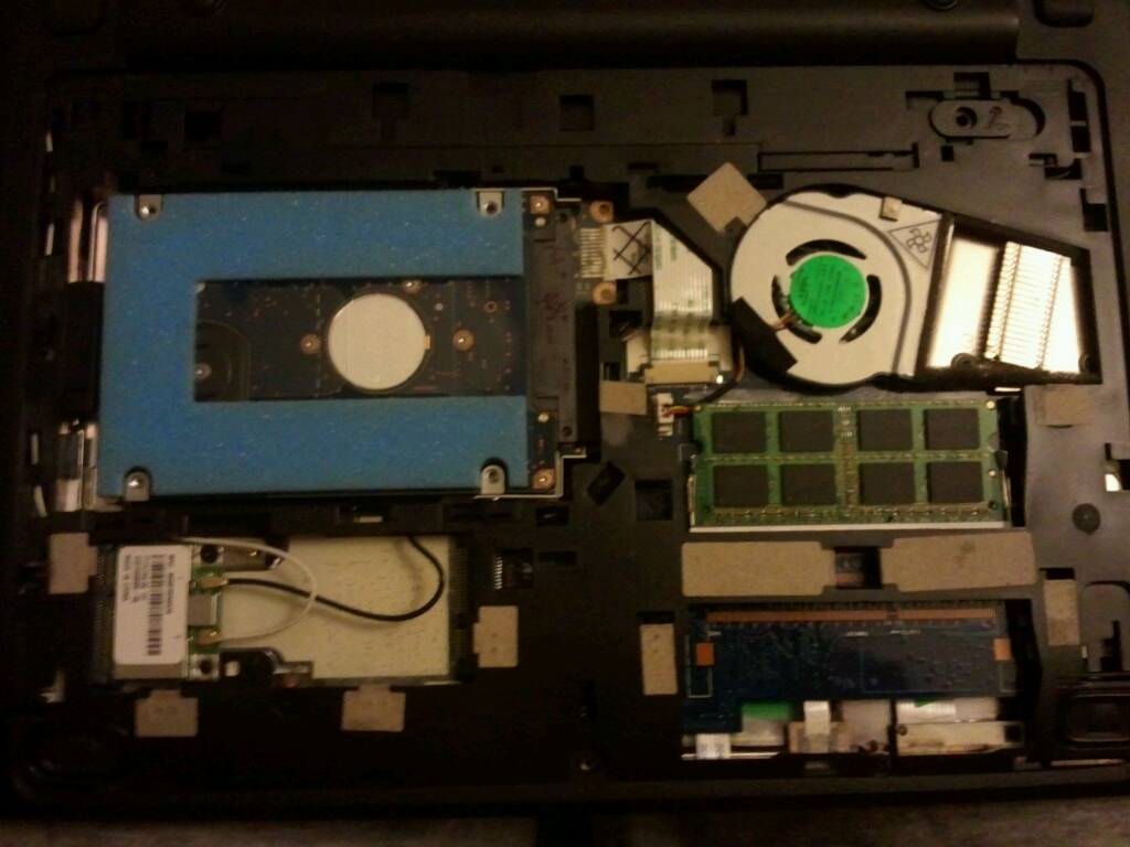

Moja wersja nie ma modemu ale czy jest możliwa instalacja? Fotka poniżej
Wygląda że po lewej na dole.jest karta wifi a po prawej wolny slot , czy tam.spasuje modem jeśli tak to i jakimaaaa

jeśli masz wolny slot to czemu nie spróbować? jedyny problem to konieczność instalacji anten - na zdjęciu ich nie widzę
oczywiście chyba najprościej użyć EM770W

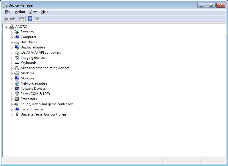

nie mam juz pomyslu. Sterowniki poinstalowane, a przy probie polaczenia blad 692 ( wskazujacy na brak PIN lub sterownik modemu... ) grzecznie mowiac niech sie bujaja.. wole zamienic lapka na opcje bez modemu i kupic zwenetrzny, ktory ma zasilanie po USB - gdzie cenowo wyjdzie mnie to samo..
zainstalowany program acera do osblugi polaczen sieciowych ( brak karty GSM - 2 rozne kary aero testowane )
11-11-2012, 02:17
RE: acer aspire one 722 z modemem 3g - huawei em770w
Rozwiń listę modemów w Menedżerze Urządzeń, bo nie widać, czy modem w ogóle jest.

dla mnie wyglada to na problem sprzetowy. Stery sa a modem widac...
