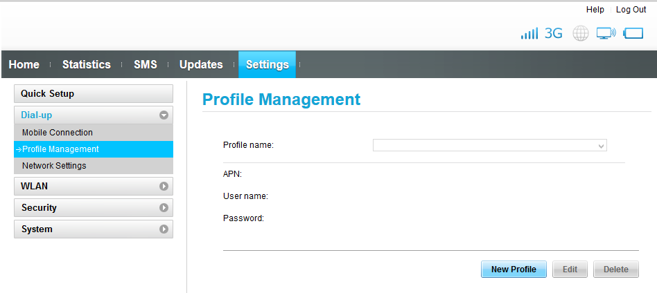

Dziękuje za przeniesienie i przepraszam za kłopot.
przekierowało mnie do tego panelu po dopiero po resecie routera.
Tworzyłem juz wcześniej nowy profil dla Aero2 jak wyczytałem na forum ale widze że go nie zapisało.
06-02-2015, 11:20
Odp: Huawei E5332 jak skonfigurować do pracy w Aero2?
Wszystko wygląda ok poza brakiem profilu. Jeśli nie dasz rady go zapisac to może być problem, w modemach niektórzy przełączali w tryb zwykły z hilink tu raczej ciężko i bez sensu to robić bo wtedy mialbys po udanej zmianie modem zamiast routera.
